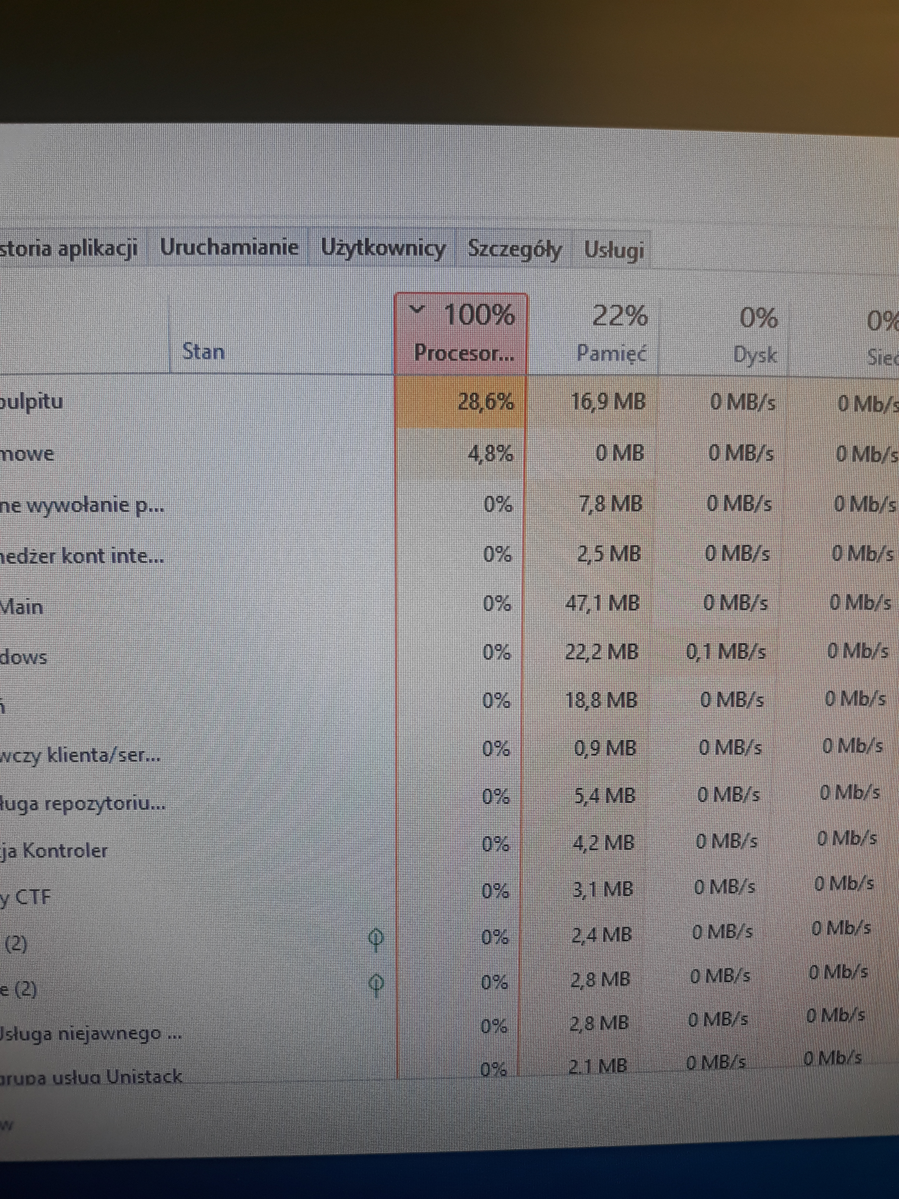

    Mój komputer jest po odzyskiwaniu ustawieć fabrycznych (windows 10) i kiedy komputer się włączył odrazu procesor był zużywany w 100% bez żandych uruchomionych aplikacji i temperatura dochodzi do 70 stopni. Ostatnio też wymieniłem paste termoprzewodzącą. Nie wiem co może być powodem i proszę o pomoc.
    PS. Procesor ma 6 rdzeni

    Od czego masz menadzer zadan? Moze warto skorzystac?
    Nie instaluja sie jakies aktualizacje?

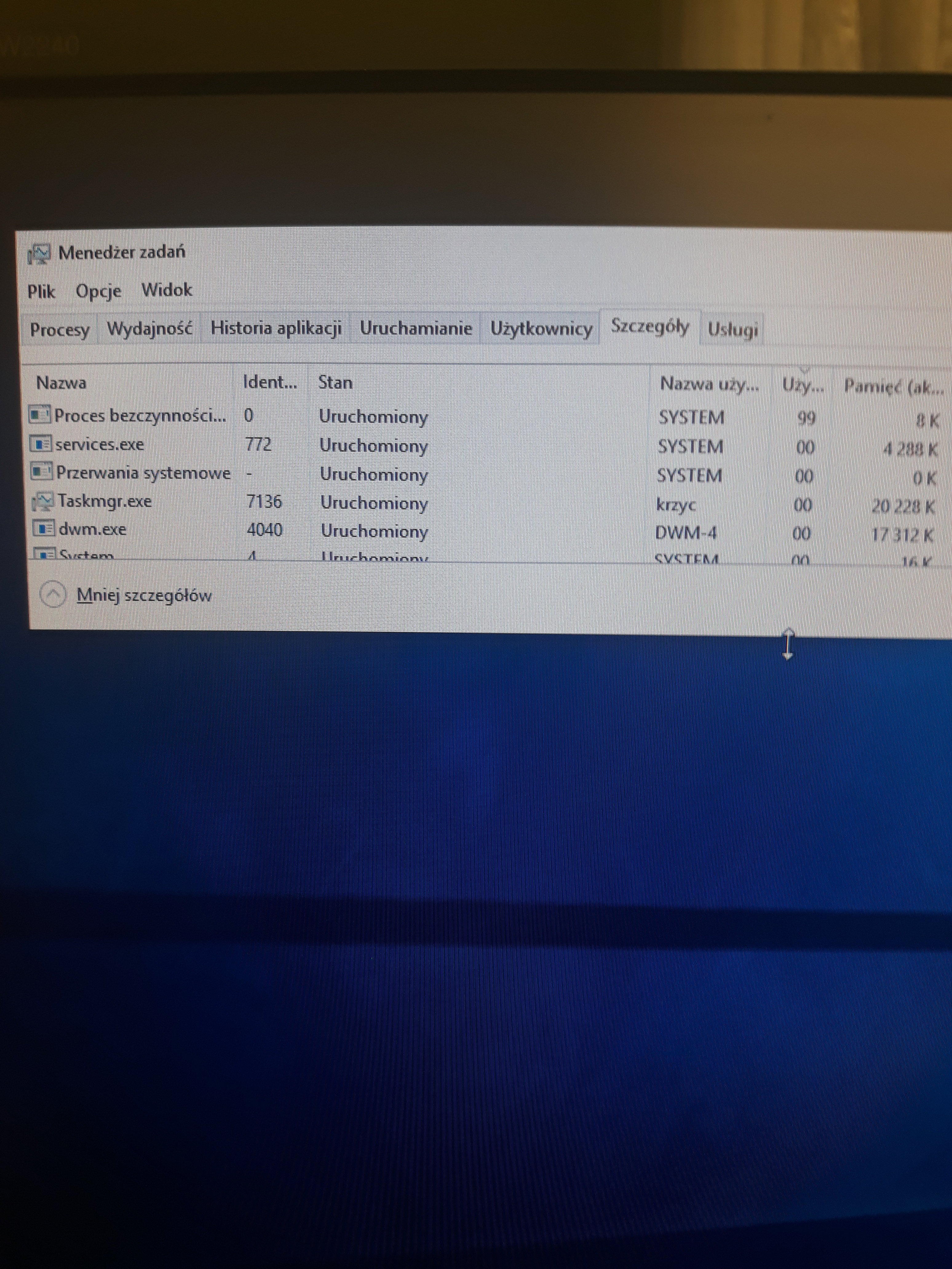

    Nie instalują się żadne akualizacje większość bo 95% procesor zużywa na proces "bezczynność"

    Ale bardzo sie ścina komputer i temperatura dochodzi do 75 stopni gdy nie jest nic włączone i jest cały czas 100%

    Nie mogę nawet włączyć przeglądarki
    Tylko menadżer zadań

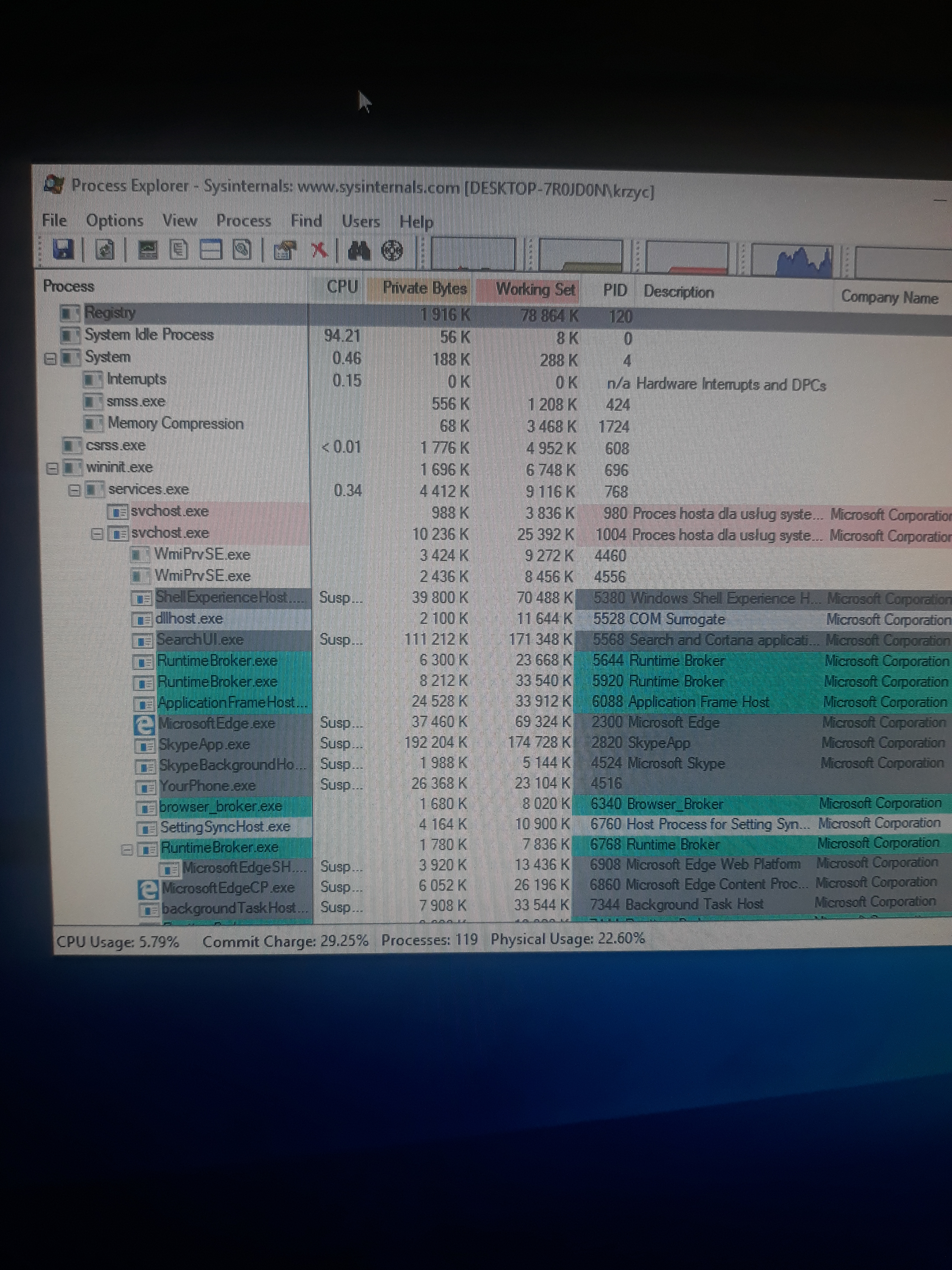

    Nic nie obciaza procesora. Jezeli sie przegrzewa to zapewne zle zamontowales chlodzenie.

    A co z tym że ciągle jest 100% zużycia?
    Bo procesor wymieniałem jakieś 2 tygodnie temu i wszystko było okej a yak się dzieke od 2 dni dopiero więc chyba dobrze zamontowałem

    Masz przeczytac i wykonac to co masz tam podane...
    Uruchom okno cmd z prawami administratora i tam:
    C:\WINDOWS\system32>PowerCfg /SETACVALUEINDEX SCHEME_CURRENT SUB_PROCESSOR IDLEDISABLE 000
    C:\WINDOWS\system32>PowerCfg /SETACTIVE SCHEME_CURRENT
  • #19 18097063

    Dzięki wielkie pomogło :))
