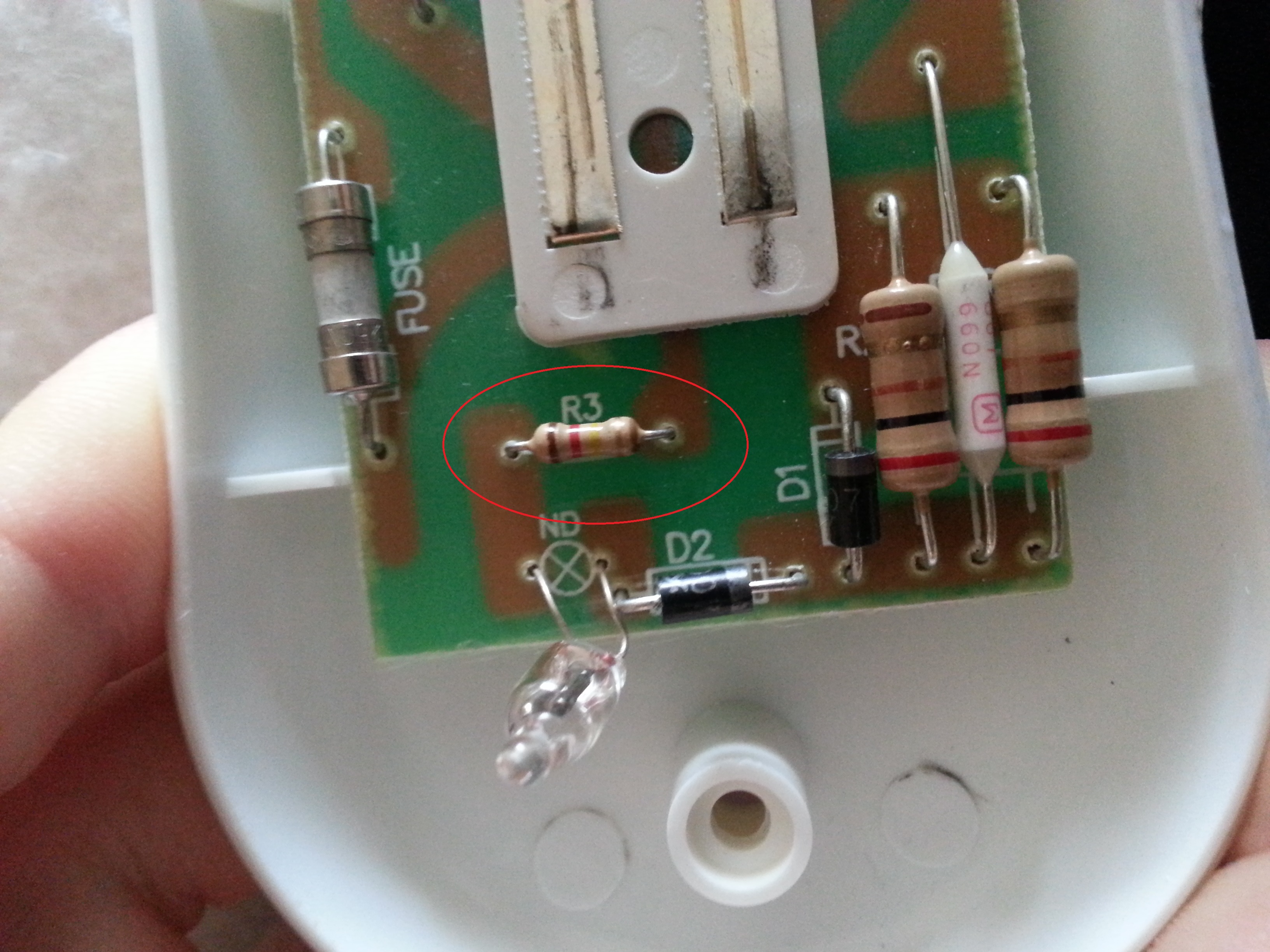

    Hej, mam mały problem z odczytaniem kodu paskowego na rezystorze a co za tym idzie jaką ma rezystancje, byłbym wdzięczny jeśli ktoś mógłby go odczytać. Pozdrawiam!

    120kilo omów

    Trochę nie wyraźnie widać 120KΩ.

    Dzięki Bardzo! Pozdrawiam.

    Odczytaj kolory; brązowy, czerwony, x, złoty.

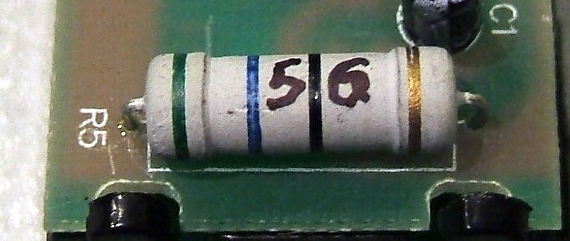

    Potrzebna pomoc :(
    Czy ktoś pomoże w ustaleniu parametrów tego rezystora :?:
    Długość - 15mm
    Średnica - 5mm
    Wartość zmierzona po wylutowaniu - 56Ω
    Interesuje mnie jaka może być wartość katalogowa, moc oraz tolerancja. Z góry dziękuję.

    56Ω, 5%, 2W
