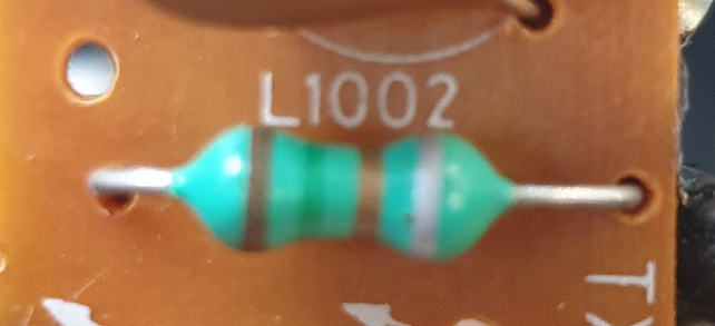

    Prośba o pomoc w identyfikacji poniższego elementu
    Zakładam, że to rezystor
    według kolorowych pasków, wyszło mi, że ma rezystancję na poziomie 1,5R i tolerancję 10%
    kolory
    brązowy
    zielony
    złoty (?)
    srebrny (?)
    ale multimetr pokazuje na początku 0,33 Ohm po czym spada do 0,18 Ohm :/
    jak to w końcu jest?

    Oznaczenie L1002 wskazuje na dlawik. Wartosc sobie wygooglaj. Jesli go wylutujesz z ukladu to miernik glupot nie bedzie pokazywal.

    Dziękuje za szybką pomoc :) już wszystko jasne
