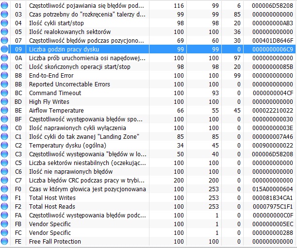

    Uruchom Crystal disk info i podaj SMART tego dysku.

    Dysk jest sprawny.

    Możemy prosić całego screena CDI z nazwą dysku itd.?
