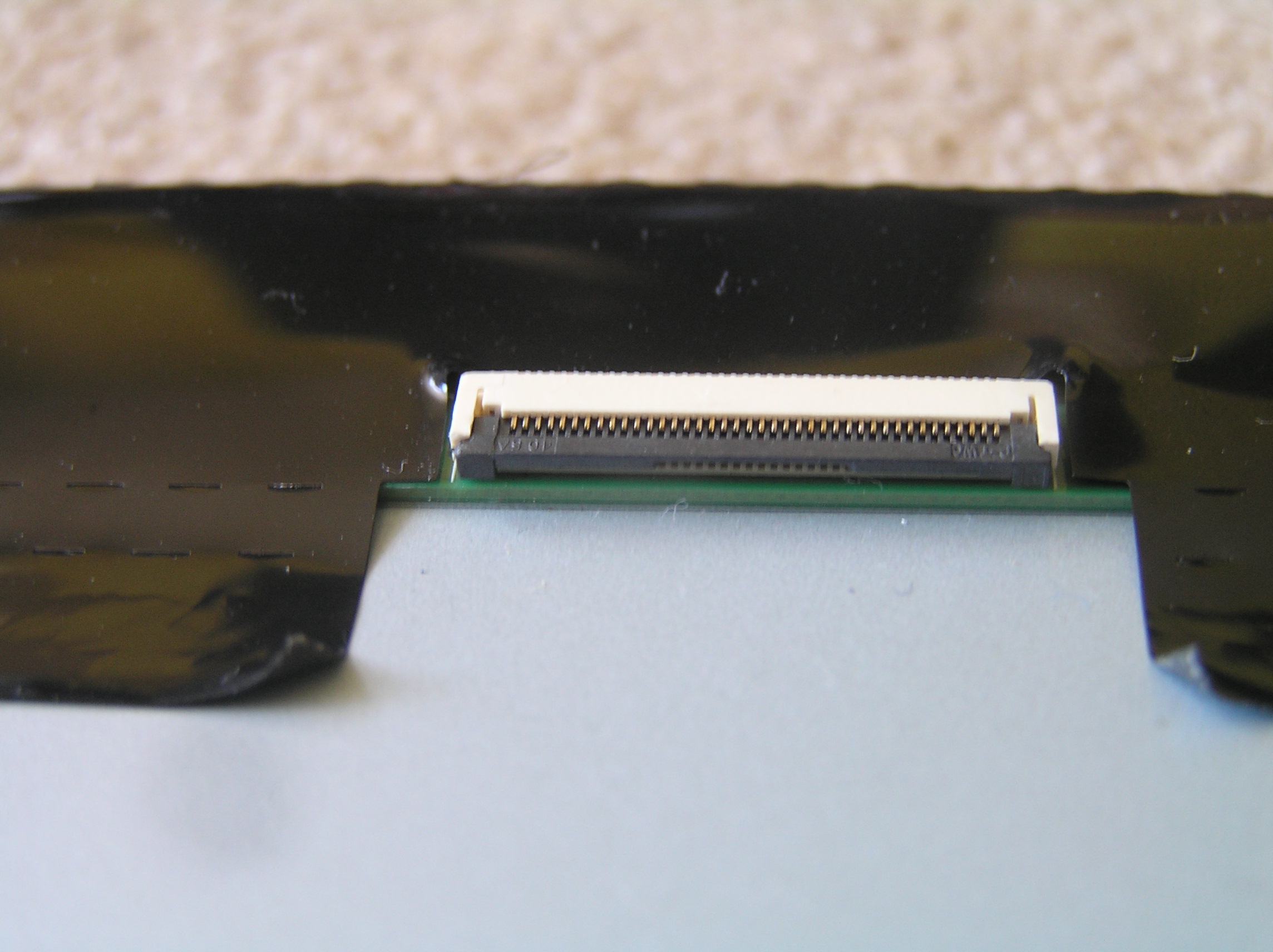

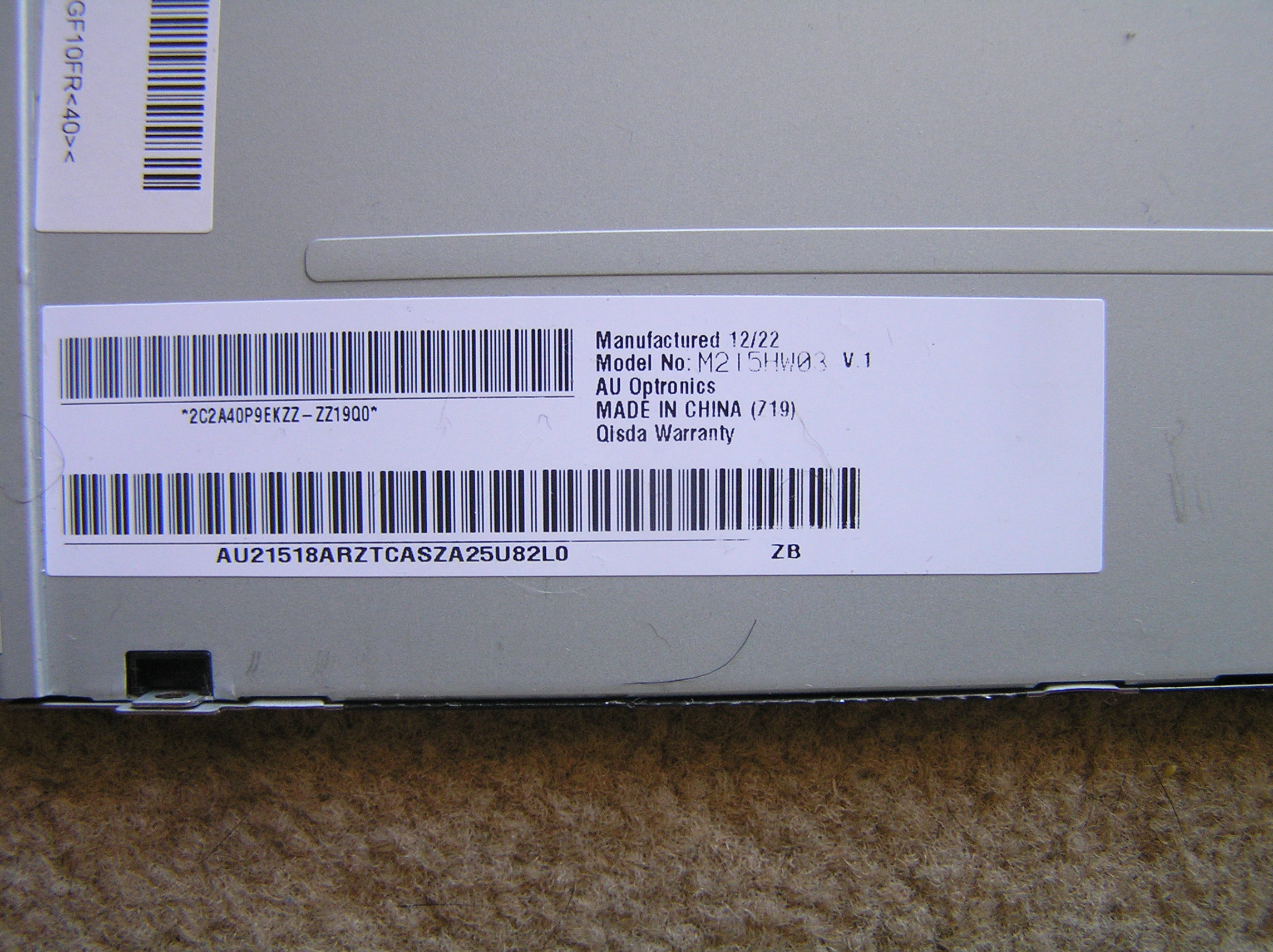

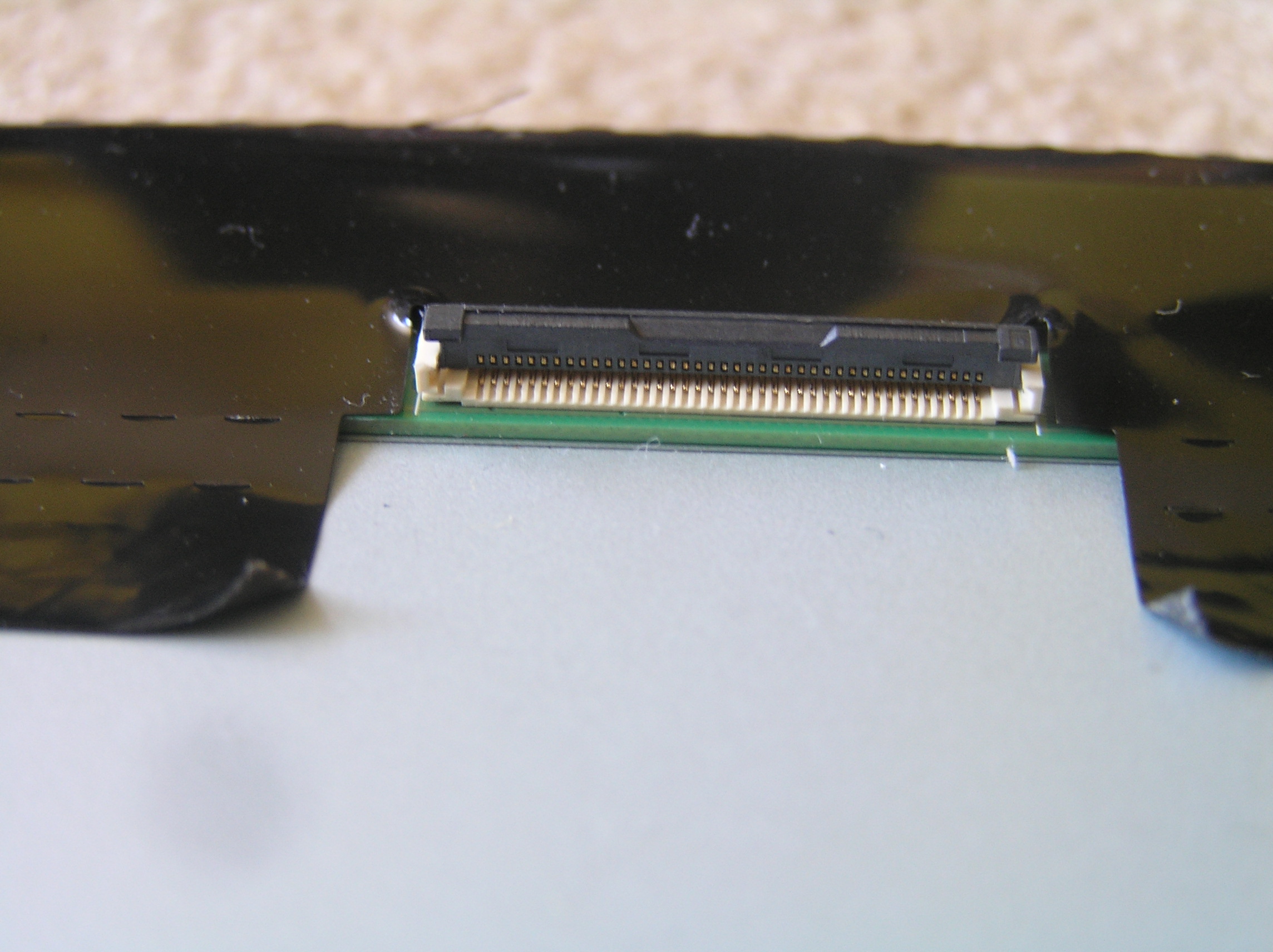

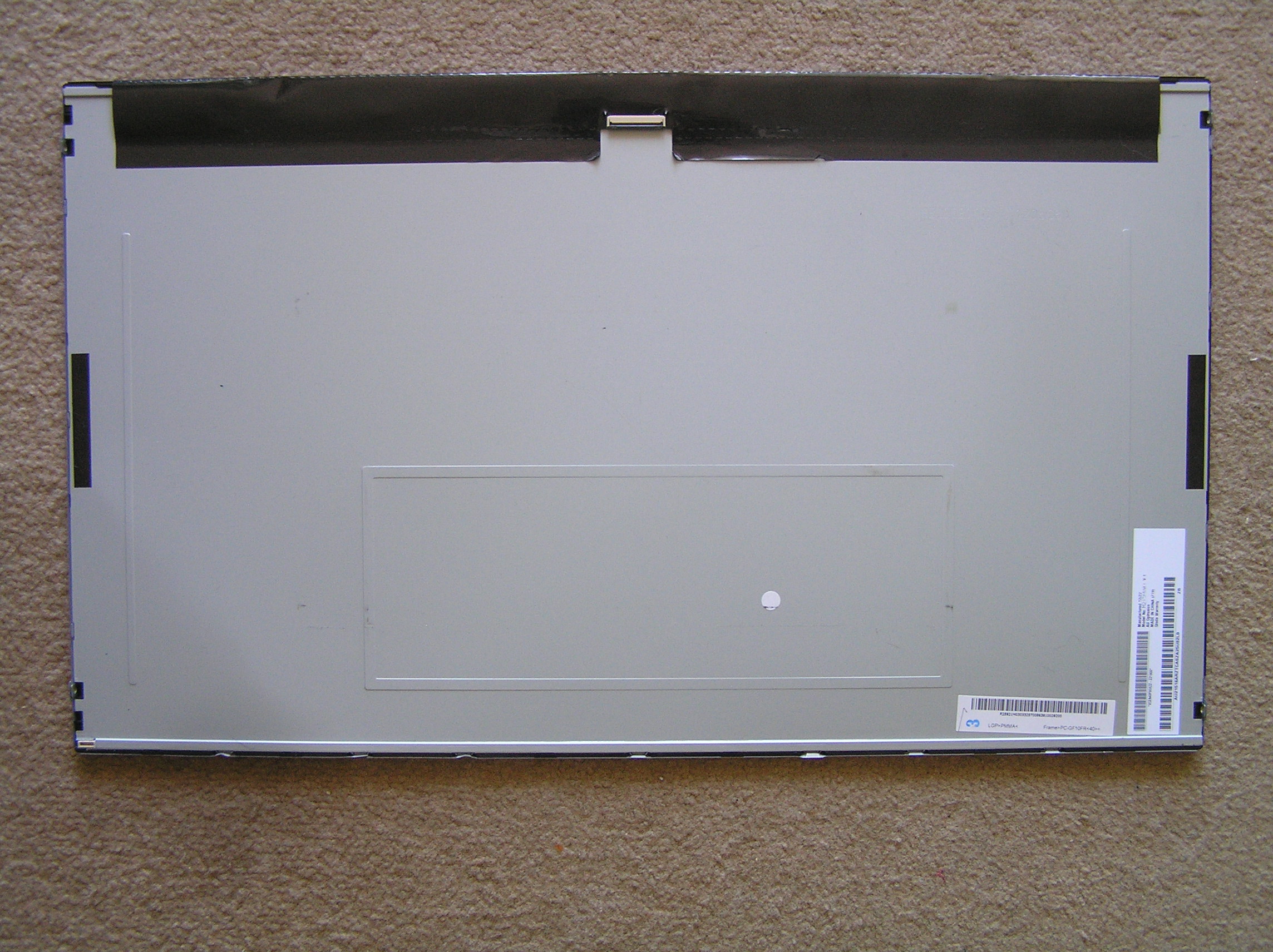

    Proszę o pomoc w znalezieniu opisu pinów złącza matrycy , W sieci można bez problemu znaleźć notę katalogową do tej matrycy , problem w tym że opisywane jest tam typowe złącze 30pin . Matryca , która jest u mnie ma złącze 40pin raster 0,5 mm . Może w innych matrycach z podświetleniem LED też bywają takie złącza ?
    M215HW03 V.1 - Nietypowe złącze matrycy M215HW03 V.1 pinologia 40 pin M215HW03 V.1 - Nietypowe złącze matrycy M215HW03 V.1 pinologia 40 pin M215HW03 V.1 - Nietypowe złącze matrycy M215HW03 V.1 pinologia 40 pin M215HW03 V.1 - Nietypowe złącze matrycy M215HW03 V.1 pinologia 40 pin
    Jak udało mi się dowiedzieć takie matryce są między innymi montowane w monitorach Iiyama E2278HSD , być może ktoś ma dostęp do serwisówki tego modelu i jest tam poszukiwany opis ?
