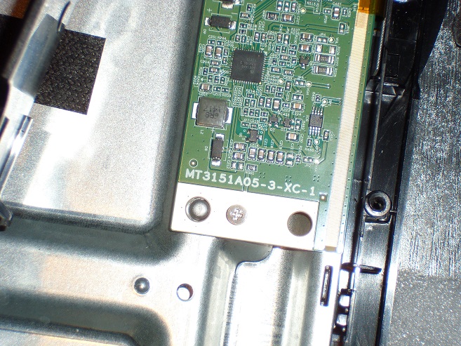

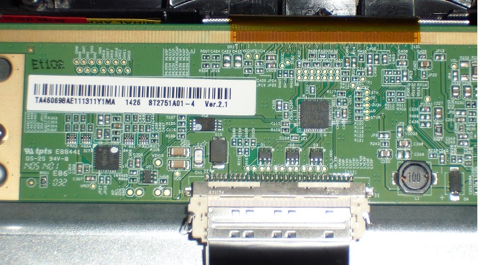

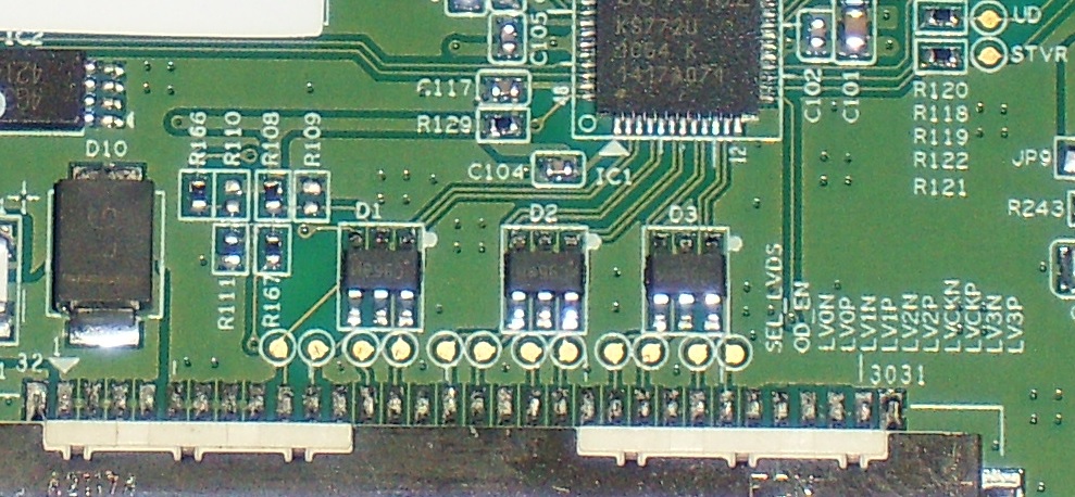

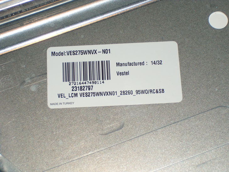

Użytkownik poszukiwał opisu złącza LVDS dla matrycy VES275WNVX-N01, która ma rozdzielczość 1366x768 i 30-pinowe złącze. W odpowiedziach zasugerowano, że panel współpracuje z płytą główną 17MB82S, jednak pinologia nie była zgodna. Użytkownik odkrył, że na płycie T-con znajdowały się informacje o kolejności pinów. W dalszej dyskusji poruszono kwestie zasilania, sugerując rozpoczęcie od 3,3V i stopniowe zwiększanie napięcia. Użytkownik planował wykorzystać matrycę z kontrolerem TSUM59, mimo braku DVB.
