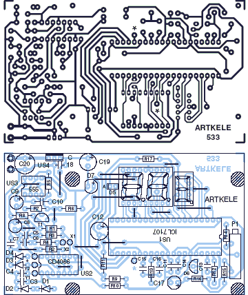

    Witam wszystkich

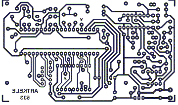

    Mam wzór płytki (jak w załączniku) i problem jest związany z przeniesieniem wzoru druku na płytkę prz pomocy folii. W górnej części pokazany jest wzór płytki ale taki jak powinien być już na płytce. W związku z tym muszę zrobić odbicie lustrzane ale nie wiem jak. Plik jest w formacie *.pdf i próbowałem go edytować Acrobatem 7 ale nie dam rady bo podczas edycji znikają pewne fragmenty ze wzoru tak jak gdyby znikała jakaś warstwa pliku.

    Tak już próbowałem tylko, że nie mogę zaznaczyć obrazka a jedynie mogę zrobić zdjęcie a to z kolei daje efekt z "zakłuceniami" w postaci cieni. W paincie zapisywałem już chyba we wszystkich kompresjach i chyba *.gif daje najlepszy efekt. Jednak pozostaje kwestia rozdzielczości bo jak drukowałem z pdf-a to krawędzie są głatkie a z gif-a wszystko jest postrzępione. I nie wiem co z tym fantem zrobić.
    Mam Corel Draw 8 ale on nie chce otworzyć pdf-a, P-Cad też nie chce nic z tym zrobić a Pohotoshop-a nie mam. Acrobata mam ale w wersji trial, może wersja pełna ma więcej opcji edycyjnych. A może ktoś wie gdzie mogę znaleźć wersję PL może być również trial.

    BC wszystko tak jak mówisz.
    Jednak czasami przy kiepskiej jakości skanu PDF nie nadaje się do kopiowania. Często w ten sposób autorzy "zabezpieczają" swoje projekty przed nielegalnym kopiowaniem - zachęcając jednocześnie do zakupu archiwalnego numeru gazety.
    Cóż nie osądzajmy tej praktyki.
    wiesiekr mam akurat pod ręką PE 6/2000 więc zeskanowałem Ci tę mozajkę ścieżek i zapisałem jako BMP - z obróbką tego nie będziesz miał problemów.
    Tylko pamiętaj o uszanowaniu praw autorskich ;-)

    Mam wzór płytki (jak w załączniku) i problem jest związany z przeniesieniem wzoru druku na płytkę prz . folii. W górnej części pokazany jest wzór płytki ale taki jak powinien być już na płytce. W związku z tym muszę zrobić odbicie lustrzane ale nie wiem jak. Plik jest w formacie *.pdf i próbowałem go edytować Acrobatem 7 ale nie dam rady bo podczas edycji znikają pewne fragmenty ze wzoru tak jak gdyby znikała jakaś warstwa pliku.
    Troszkę to już nieauktalne... ale na przyszłość: drukujesz wzór płytki z pdfa do pliku, albo za pomocą specjalnie zainstalowanej do tego celu drukarki post scriptowej albo za pomocą sterowników od zwykłej drukarki jesli to umozliwiają. POtem plik *.prn otwierasz ghost scriptem (+ghost view) http://sourceforge.net/projects/ghostscript/
    ftp://mirror.cs.wisc.edu/pub/mirrors/ghost/AFPL/gs850/
    Konwertujesz do pliku graficznego z zachowaniem skali i rozmiarów i dalej mozesz z tym juz robic co chcesz :) dodawac napisy, zmieniac połozenie, lustrzane odbicie itp :) Pozdrawiam

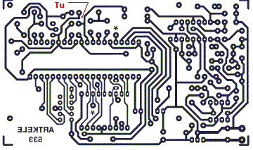

    Z plikiem zrobiłem trochę inaczej, bo przy pomocy Adobe Acrobat-a zapisałem jako *.tif a później zmieniłem odbicie lustrzane w IrfanView i wszystko jest OK.
    Natomiast z kolegą znaleźliśmy błąd we wzorze płytki w jednym miejscu nie powinno być połączenia (miejsce opisane "Tu") i jest to luż poprawiona wersja.
    Błędy związane ze złym odczytem z czujnika wynikały właśnie z tego powodu i dodatkowo trafiła mi się padnięta dioda 4148. Po wymianie diody i przerwaniu ścieżki wszystko wróciło do normy i termometr działa OK. Chociaż jest dość duży rozrzut jeżeli chodzi o temperatury ujemne. Kalibrowałem w temperataurze pokojowej i przy temperaturze ok -20stC wyświetla mi ok -18stC. Nie jest to chyba aż tak dużo.
