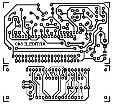

    Witam.Czy ktoś z forumowiczów odwrócił by mi plytkę drukowaną w odbiciu lustrzanym? Chodzi mi o płytkę dwupunktowego termometru.Przy okazji jak ktoś chce może zassać sobie numer 3/2002 PE.Z góry dzięki.Link do gazety:

    Proszę - odwrócona PCB ze strony 11... :)

    Proszę.
    Jak odbić lustrzanie PDF z płytką dwupunktowego termometru?

    Ja drukowałem bezpośrednio z pdf'a do pdf'a, tylko w opcjach drukarki (PDF Creator) ustawiłem Mirror - wtedy wychodzi idealnie wyskalowana płytka, którą od razu można wrzucać na laminat.. :)

    Sciągnąłem PDF Creator i nie mam zielonego pojecia jak odwrócić ten obraz.Może ktoś krok po kroku mi to napisać ? Łącznie z załadowaniem PDFa?

    PDF Creator to program, który instaluje wirtualną drukarkę za pomocą której możesz bezpośrednio drukować do pdf'ów..
    W przypadku twojego artykułu z PE otwierasz tego pdfa z gazetą w Adobe Acrobat lub innej przeglądarce. Klikasz Plik -> Drukuj. Z listy dostępnych drukarek wybierasz PDFCreator. W zakresie wydruku wpisujesz 11 stronę, aby nie drukować wszystkiego. Wchodzisz na Właściwości drukarki -> na zakładce Papier/Jakość klikasz na Zaawansowane. W nowo otwartym oknie rozwijasz PostScript Options i w sekcji Mirrored Output zmieniasz ustawienie z "Nie" na "Tak". Zamykasz wszystkie okna, aż do głównego okna wydruku, klikasz na drukuj. Wyświetli się okno w którym trzeba nadać nazwę oraz określić położenie na dysku nowego pliku pdf. Kliasz na drukuj -> program tworzy nowy pdf (tylko stronę 11, bo tak zaznaczyliśmy na początku) tylko w tym przypadku w odbiciu lustrzanym.. :)

    Comer3 nie wiem jak Ci dziękować.Takiego opisu mi brakowało.:D
