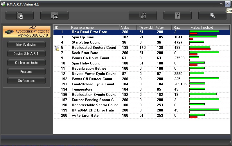

WDC WD3200BEVT - prawdopodobne bad sectory, wykaz smart

    Zakladam, ze czekac juz tylko moge na zgon. Nie bylbym zdziwiony, dysk smigal prawie 5 i pol roku. Sporo jak na budzetowego laptopa.

    Da sie plus minus ocenic ile pociagnie? Miesiac jeszcze bede go potrzebowal.

    Nie ma możliwości ocenienia ile pociągnie.
    Na chwilę obecną nadaję się natychmiast do wymiany.

    "198" jeszcze czyste, to może jeszcze (wg. mnie po ocenie SMART-u) "pohula"
    Ile jeszcze pociągnie, tego nie określimy, to sprawa losowa.
    Zresztą SMART Vision będzie "krzyczał" (informował) przy kolejnym wpisie w "5".
