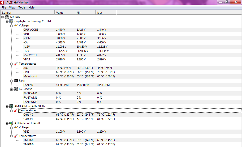

    Zainstaluj HW monitor podasz temperatury i z niego screena ze smartem dysku.
  • #8 13708781
    _AdiPL_
    Posty: 49
    Windows nie uruchamia się poprawnie po restarcie - BSOD i naprawa systemu
    Oto screen
  • #9 13708852
    yang32
    Poziom 36  
    Posty: 3105
    Pomógł: 253
    Ocena: 100
    Komuter coś robił oprócz tego programiku, czy nic ?
  • #10 13708899
    _AdiPL_
    Posty: 49
    Nie, jak go zainstalowałem to go włączyłem i wypisało szczegółowo wszystko
  • #11 13708946
    yang32
    Poziom 36  
    Posty: 3105
    Pomógł: 253
    Ocena: 100
    To komputer pilnie do czyszczenia i wymiany past, bo jeśli przy nic nie robieniu ma 60 stopni procesor przy 4300 obrotów wiatraka to nie jest dobrze.
    Jeszcze SMART podaj.

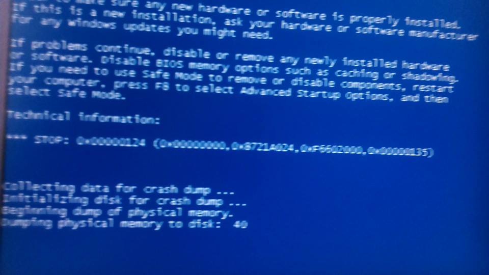

    Powiedzmy, że problem został rozwiązany, ale teraz pojawia mi się blue screen. Mam zdjęcie :D więc jest ok.
    #18 13713106
    yang32
    Poziom 36  
    Posty: 3105
    Pomógł: 253
    Ocena: 100
    Błąd wskazuje że coś się dzieje ze sprzętem - czyszczenie komputera, wymiana past, sprawdzenie poziomu napięć z zasilacza, i smart dysku konieczne.

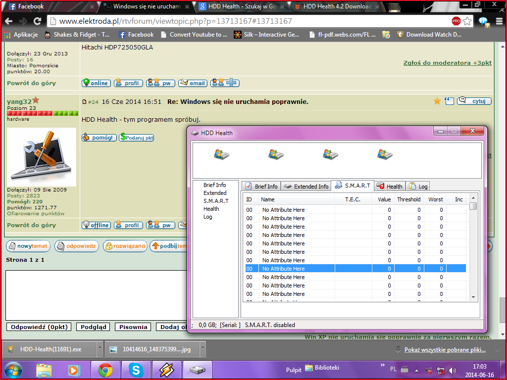

    HDD Health - tym programem spróbuj.
  • #25 13713215
    _AdiPL_
    Posty: 49
    I tak przeważnie jest w każdym programie:
    A i jak wejdę w 'Brief' to niby pisze że SMART jest wyłączony.

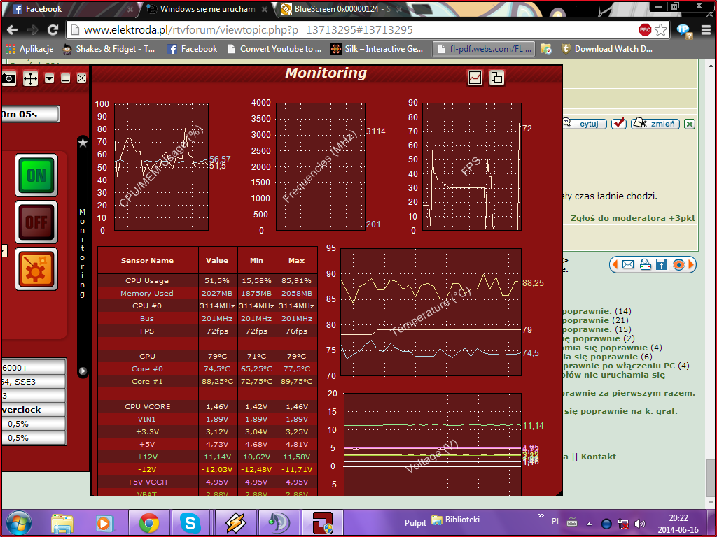

    Sprawdziłem programem OCCT, jak zrobiłem testy pojawił się komunikat:
    "Core # 1 Over Maximum Value!
    Value Reached: 89,25, Max Value: 85"
    Pisało tak raczej w każdych zakładkach...
    A tu screen statystyk:
    kokapetyl napisał:
    Odpowiedz już padła.
    Czyli że jak to wszystko zrobię to powinno być już wszystko w porządku?
