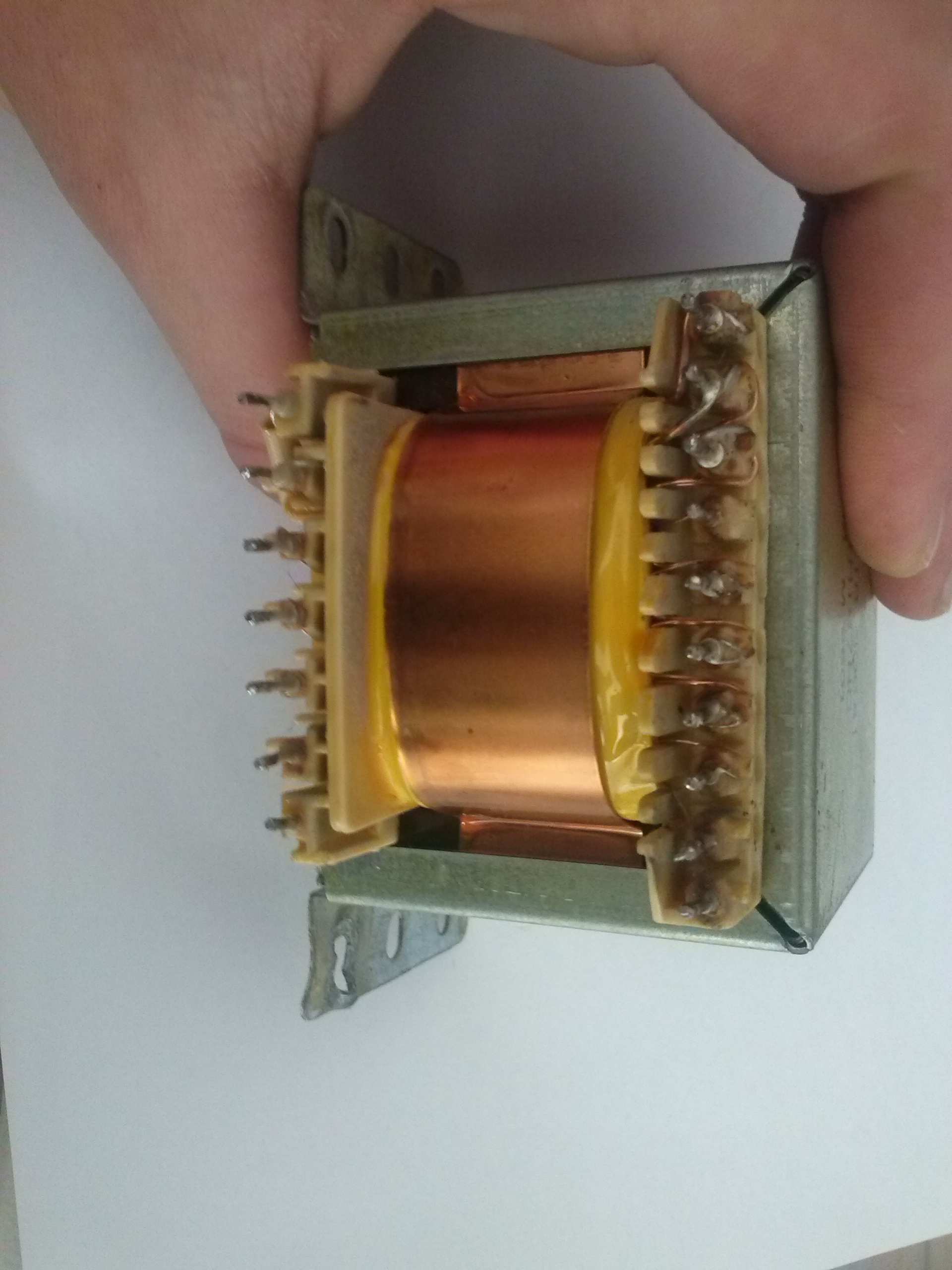

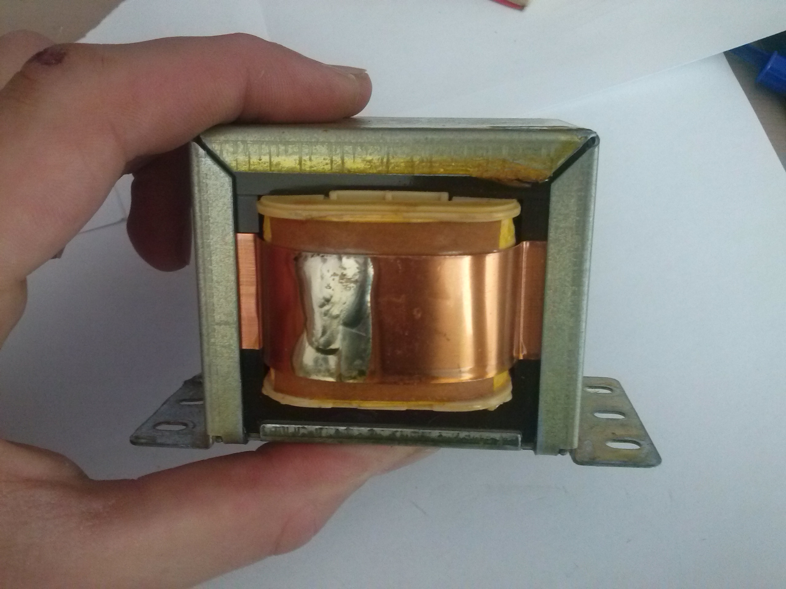

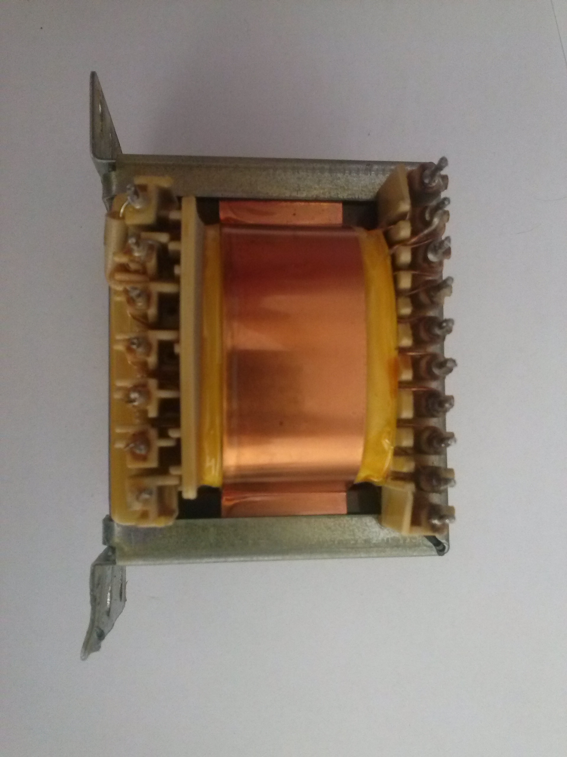

    Witam ostatnio wpadła mi w ręce stara niedziałająca wieża Grundiga. Chce złożyć sobie zasilacz regulowany na własny amatorski użytek i postanowiłem wymontować transformator właśnie z tej wieży. Problem w tym, że jako początkujący widziałem i pracowałem jedynie z transformatorami z jednym ewentualnie z dwoma uzwojeniami wtórnymi, a ten który posiadam jest nieco bardziej skomplikowany i złożony. Dlatego będę wdzięczny jeżeli ktoś wytłumaczy mi jak mam z niego korzystać. Zamieszczam niżej zdjęcia tego transformatora:
    Transformator sieciowy z demontażu-jak go wykorzystać
    Z tego co widziałem po połączeniach na płtyce dolne skrajne lewe wyprowadzenie jest podłączone do przewodu fazowego zasilania.

    Dlaczego uzwojenie pierwotne ma 7 wyprowadzeń??

    Pierwotne uzwojenie będzie prawdopodobnie jedno i będzie miało najcieńsze druciki, oraz będzie miało największy opór ze wszystkich uzwojeń.

    Miernik - i sprawdzanie po kolei, albo nota katalogowa transformatora - jak nigdzie niema napisz do producenta.

    A na poważnie: tak jak pisali koledzy musisz namierzyć uzwojenie pierwotne.
    Dokonując pomiarów "każdy z każdym" rozrysujesz sobie układ wyprowadzeń i po podłączeniu do sieci możesz dokonywać pomiarów napięć części wtórnej.
    Samo znalezienie uzw. pierwotnego ( uwaga - może być kilka odczepów np.:220/110V ) bez rozrysowania części wtórnej nie da Ci obrazu napięć wyjściowych, pomiar bez obciążenia pokaże Ci napięcie nawet na uzwojeniach nie będących ze sobą podłączonych.
    Na podstawie nazwy wieży spróbuj znaleźć w necie - może jest gdzieś serwisówka.
    Pozdr.
