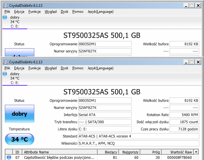

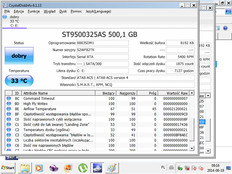

    Wyglada to na problem sprzetowy.
    Daj screen z CrystalDiskInfo:

    -scren zrobiony,
