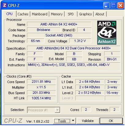

    Witam wszystkich.
    Mam problem z chłodzeniem/procesorem.
    Otóż procek bardzo szybko podgrzewa się do 75 *C po czym się wyłącza.
    2 razy wymieniałem pastę, ustawiłem wentylator na 100%, założyłem inny wentylator i nadal to samo.
    Komputer wyłącza się po 3 minutach memtestu, włączenie przeglądarki internetowej powoduje skokiem do 50 stopni, każde dodatkowe obciążenie już go przegrzewa.
    Radiator jest gorący więc to nie sam procesor oraz według mojego odczucia "po dotyku" radiatora temperatura się zgadza.
    Aida 64 oraz BIOS pokazują te same temperatury i obroty wiatraka.
    Jakieś pomysły odnośnie winowajcy? Możliwe jest, że to wina procesora?
    Proszę o pomoc

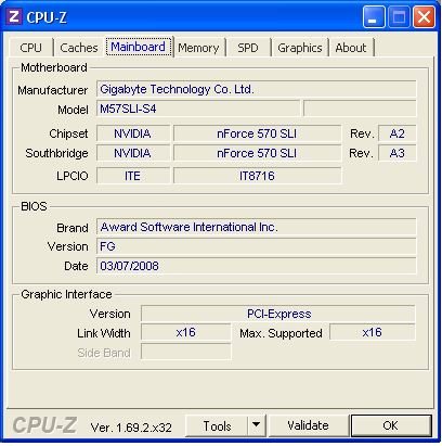

    Płyta główna Gigabyte GA-M57SLI-S4
    Procesor AMD Athlon 64 X2 Dual 4400+
    Chłodzenie box ok 3040 RPM

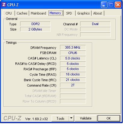

    Proszę jeszcze zamieścić screeny z cpu-z z zakładek: CPU, mainboard, memory.

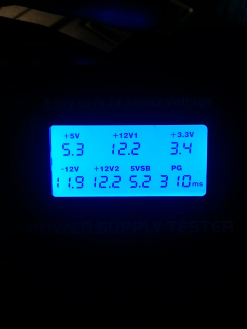

    Zasilacz Tracer 4Life 400
    Grafika: GeForce 8600 GT
    Wysokie temperatury procesora przy minimalnym obciążeniu Wysokie temperatury procesora przy minimalnym obciążeniu Wysokie temperatury procesora przy minimalnym obciążeniu Wysokie temperatury procesora przy minimalnym obciążeniu

    To nie jest zasilacz ale coś co go udaje.

    Zgadza się.
    Atrapa do wymiany. Poczytaj:
    https://www.elektroda.pl/rtvforum/topic1199271.html
    Ale ja i tak stawiam na zły odczyt sensora - przykładowe tematy podałem.
    Jak już kolega wymieni bombę na zasilacz radzę sprawdzić jeszcze backplate.
    Plastikowy?
