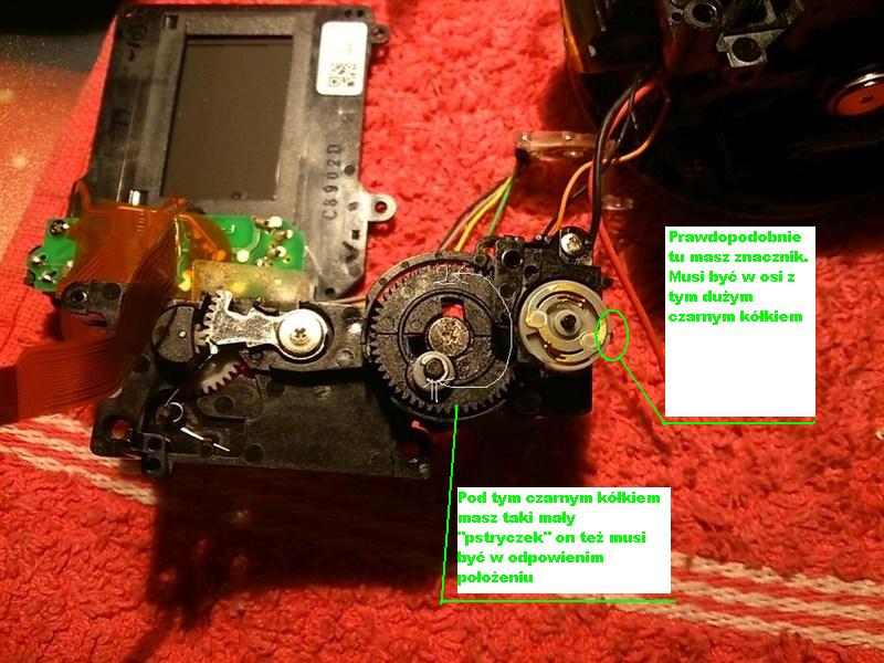

    znowu zwracam się o prośbę. Przy wymianie silnika w d60 (błąd naciśnij ponownie spust migawki), mam problem z prawidłowym układem koła trybowego białego, na którym zamieszczone są blaszki - na zdjęciu białe koło. Czarne koło zębate chodzi od punktu 1 do 2.
    Jak ułożyć białe, przy położeniu skrajnym 1?
    Poproszę o instrukcje lub fotkę na priv z prawidłowym ułożeniem.
    PS. Tak na marginesie nawet w serwis manualu nie ma tego rozpisane, czyżby był jeszcze jakiś dodatkowy service manual advance do nikona d60?

    Dawno tego nie rozbierałem ale o ile pamiętam na korpusie modułu oraz czarnym i białym kółku są znaczniki które przy montażu wszystkie trzeba było ustawić w linii prostej. Wtedy położenie będzie prawidłowe.

    Mam podobny problem. Na czarnym kółku i obudowie są znaki (jeden ząbek jest chudszy a na obudowie jest szczerbinka) ale jak się ma do tego białe kółko - na nim nie widzę żadnych znaków.
    Silnik po wymianie i po zrobieniu pierwszego zdjęcia dalej komunikat o naciśnięciu spustu migawki.

    Na tym białym kółku też jest wcięcie i to powinno według mnie być zgodnie z tym co napisał gajmix w jednej linii, aczkolwiek mi nie udało się tego zrobić, musiałem zlecić tę naprawę serwisowi. Nie poradziłem sobie, u mnie występował dalej ten komunikat.

    Dziękuję za poradę, jutro kolejne starcie. To białe kółeczko ostatnio ustawiałem ale znacznikiem w przeciwną stronę (w kierunku czarnego trybu czyli wychodziłoby, ze przestawione o 180 stopni). Na to małe kółeczko pod tym czarnym to prawdę mówiąc nie zwróciłem uwagi aby jego położenie miało znaczenie, jutro to sprawdzę.

    1. Ustawiłem czarne koło linią poziomą znacznika w kierunku drobnego nacięcia na obudowie mocowania.
    2. Ustawiłem ruchomy element pod czarnym kołem (wystający ruchomy bolec poruszający się po pół okręgu - powinien wpasować się w otwór na wypuście po dolnej stronie czarnej zębatki; podobno steruje przesłoną).
    3. Ustawiłem znacznik (naprawdę trudno widoczny - to nacięcie to na pewno znacznik?) w jednej linii ze znacznikiem z czarnego koła. W tym miejscu korzystałem z rosyjskiego poradnika wskazującego na ustawienie znacznika po lewej, a nie po prawej stronie).
    4. Po próbie zmontowania całości okrągła wypustka na czarnym kole nie wpasowała się pomiędzy dwa "chwytaki" na sprężynach w mechanizmie lustra. Logicznym wydaje się, że jeżeli prawidłowo ustawiłbym zębatki to nie trzeba byłoby kombinować z chwytakami. Chyba, że trzeba również zmienić położenie lustra?
    5. Efekt - po zmontowaniu całości dalej występuje komunikat błędu. Przy naciśnięciu spustu wydaje się, że silnik jest zablokowany. Słychać tylko próbę poruszenia mechanizmem.
    Może ktoś kto już rozwiązał ten problem pomoże?
