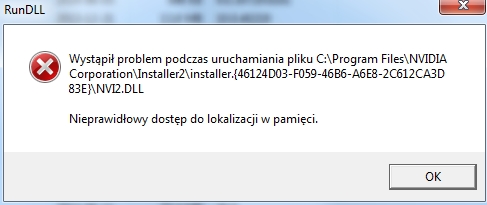

    Ostatnio napotkałem na problem, że nie mogę zainstalować najnowszego sterownika do mojego karty graficznej gdyż za każdym razem aktualizacja zostaje przerwana i pojawia się błąd:
    NVIDIA Install
    Nieprawidłowy dostęp do lokalizacji w pamięci.
    Uznałem, że odinstaluję w panelu sterowania wszystkie sterowniki i oprogramowanie NVIDIA i ściągnę nowe. Jednakże również kiedy klikam dowolną pozycję NVIDIA w panelu sterowania nie mogę jej usunąć gdyż pojawią się ten sam błąd!
    Czy ktoś może mi pomóc? Zauważyłem, że sporo ludzi ma z tym problem jednak na GOOGLE nikt nie dokończył tego tematu lub nie podał jak rozwiązać ten problem. Bardzo proszę o pomoc.
    W załącznikach daje oba okna z błędami. Pierwsze podczas aktualizacji, drugie podczas próby odinstalowania

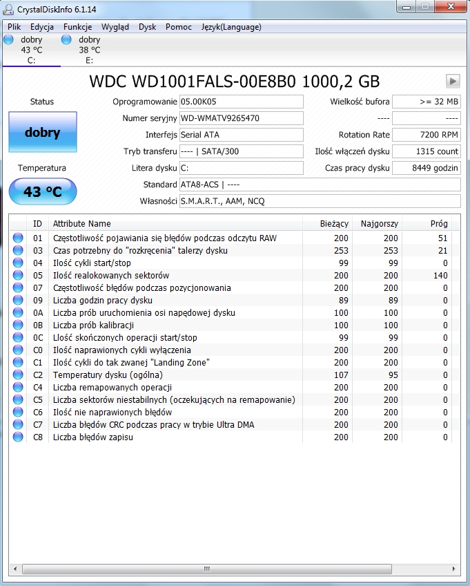

    Daj zrzut z CristalDiskInfo. Sprawdzimy, czy HDD jest sprawny.
    Druga sprawa. Sterowniki, sterownikami, ale sprawdź Memtestem z bootowalnego nośnika, czy pamięć PC jest sprawna.
    System czysty od zagrożeń?

    Wrzucam wynik z CrystalDiskInfo, co do tego MemTestera to nie umiem się nim obsłużyć bo jestem cieciem technologicznym.
