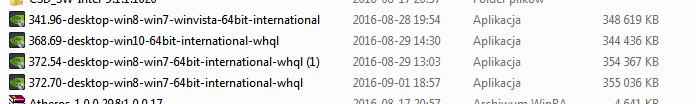

    Mam mały problem ze sterownikami. Po kolei: teraz mam GTX 550Ti, ale wcześniej przy remoncie komputera kupiłem jakąś słabszą grafikę na moment, by była, którą rzuciłem w kąt po zakupie GTX-a. W międzyczasie zauważyłem, że sprzedawca (tej słabszej karty) prawdopodobnie zrobił mnie w jajo i chciałem ją sprawdzić w GPU-z czy dane podane przez sprzedawcę zgadzają się z faktycznymi, a jeśli nie - zwrócić i dostać kasę z powrotem. Wyjąłem z komputera 550 i wsadziłem tę małą i sprawdziłem... No i po sprawdzeniu stwierdziłem, że brakuje mi sterowników do tej grafiki, żeby faktycznie otrzymać jakieś faktyczne dane w GPU-z, więc pobrałem i usiłowałem zainstalować. Niestety wyskoczyło niepowodzenie. Ponowiłem to kilka razy. Po pewnym czasie coś padło ze sterownikami od 550 (czy sam je usunąłem, nie pamiętam już) i tak samo nie dają się zainstalować. Problem w tym, że nie wiem, co z tym fantem zrobić, bo od dłuższego czasu działam bez żadnych sterów i nie mam pomysłu, jak się z tym uporać. Nie ma żadnej informacji zwrotnej, feedbacku, dlaczego jest niepowodzenie. Nie pomogło usunięcie wszelkich sterowników nVidii, czy czysta instalacja.
    Czyli podsumowując: nie mam żadnych sterowników i nie potrafię ich zainstalować. do 550-tki pobrałem również starsze i próbowałem z nimi, ale wypluło mi, że „niezgodne ze sprzętem” choć to poprzedni sterownik do tej grafiki, a aktualny to 372.54. Natomiast do tej słabszej (GeForce 310) sterownik to 341.96.

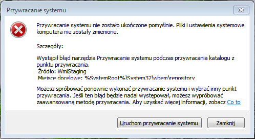

    Uzyj przywracania systemu do punktu utworzonego przed wystapieniem problemu ze sterownikami.

    Zupełnie zapomniałem o takiej możliwości! Sprawdziłem i...
    Niestety próba przywrócenia z jedynego punktu przywracania za każdym razem kończy się tak
    GTX 550Ti - Jak zainstalować sterowniki po zmianie karty graficznej?
    Pozostaje reinstalacja systemu?

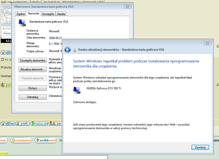

    A tak się kończy próba zainstalowania sterowników

    Matuzalem, robiłem tak. Experiencem później spróbowałem, początkowo pobierałem bezpośrednio z nVidii. Robiłem również czystą instalację (pisałem o tym wyżej), która dokładnie tak samo się kończy. Sprawdziłem wszelkie takie „kombinacje”, zarówno z najnowszym sterownikiem (ten na screenie jest od dzisiaj i jak widać również nie działa), jak i ze starszymi. Bez skutku.

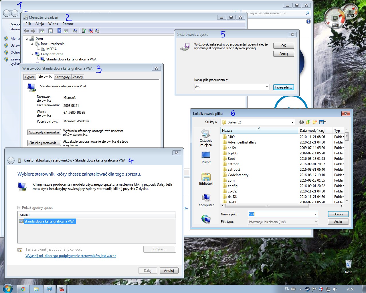

    Rozpakować sterowniki... Chyba nie umiem :P
    Mam aplikacje .exe ze sterami z nVidii:
    To, co kazałeś zrobić, zrozumiałem o tak:
    I niestety nie zadziałało...
    Gdy natomiast klikam: „Pozwól mi wybrać z listy...”, po czym: „Z dysku”, wyskakują mi okienka kolejno od 4. (pozwoliłem sobie ponumerować, żeby było przejrzyściej) i każe wyszukiwać pliku .inf :/
    Jeśli nie wybieram „Z dysku”, to instaluje „Standardowy sterownik VGA”.

    Przeciez po uruchomieniu instalatora nvidii, sterowniki rozpakowuja sie na C:\Nvidia o ile dobrze pamietam.
    Nastepnie w menadzerze wybierasz aktualizacje i wskazujesz katalog z rozpakowanymi sterownikami jako zrodlo.

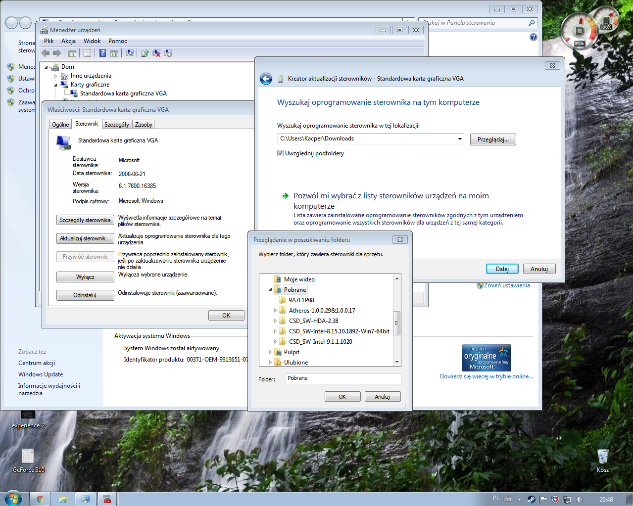

    Teraz do mnie dotarło. Znalazłem.
    Po czym:
    Meh... :(

    Sprobuj w trybie awaryjnym. Odinstaluj karte w menadzerze, odswiez i probuj instalowac sterowniki.
