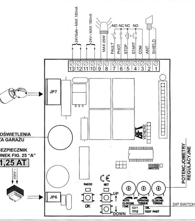

    Witam mam pytanie czy da rade zwiekszyć zasięg w bramie garażowej bez kupowania anteny piny mam wiec raczej nic lutować nie trzeba tylko czy da rade cos takiego zrobić czy muszę kupić? wolałbym coś zrobić niż kupować Jak zwiększyć zasięg bramy BFT Botticelli bez dodatkowej anteny?

    Najprościej zaimprowizować antenę z izolowanego drutu, długość 16,5cm, podłączyć do zacisku 2. Metoda nie jest może wyszukana ale w większości wypadków daje zadowalający rezultat.
