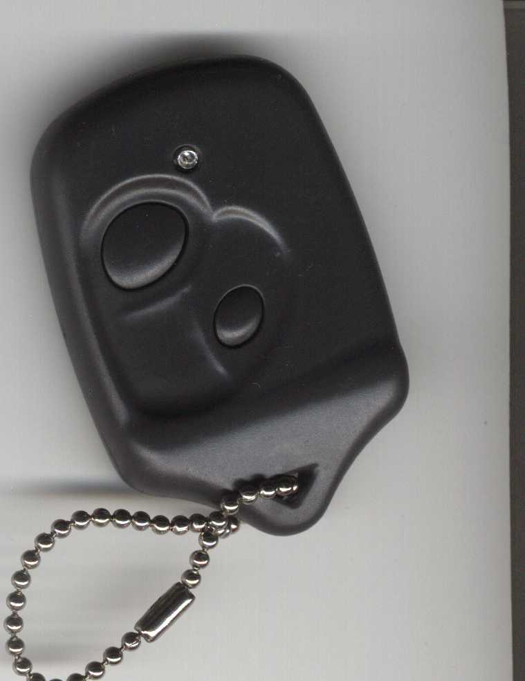

    Tak ten pilot wyglada ?
    Zwiększenie zasięgu do bramy otwieranej pilotem,jaka antena?
    Jezeli tak - jego zasieg wynosi ponad 100 metrow ;)

    • Zwiększenie zasięgu do bramy otwieranej pilotem,jaka antena? nadśrodek2.JPG (50.28 KB) Musisz być zalogowany, aby pobrać ten załącznik.
    • Zwiększenie zasięgu do bramy otwieranej pilotem,jaka antena? pilot.JPG (31.65 KB) Musisz być zalogowany, aby pobrać ten załącznik.

    Antena w nadajniku jest ta gruba sciezka od przycisku po lewej stronie, nad dioda...
    Uziom jest trzecim przewodem, ktory wylazi z kabla zasilajacego brame.
    Nadajnik zostaw w spokoju - nie ma sensu, bo pewnie 'odplynie' podczas prob.
    Na moje oko, koncowka mocy jest tranzystor oznaczony jako "p2p - 31" - nie wiem co to takiego.

    Ten szary pilot to orginal firmy proteco(cztero kanalowy)jego ksiazkowy zasieg ok.150metrow,orginalna antena ma 17 cm od podstawy i przewod 50om,napisz jaki typ centrali albo zrob zdjecie.Pozdro...
