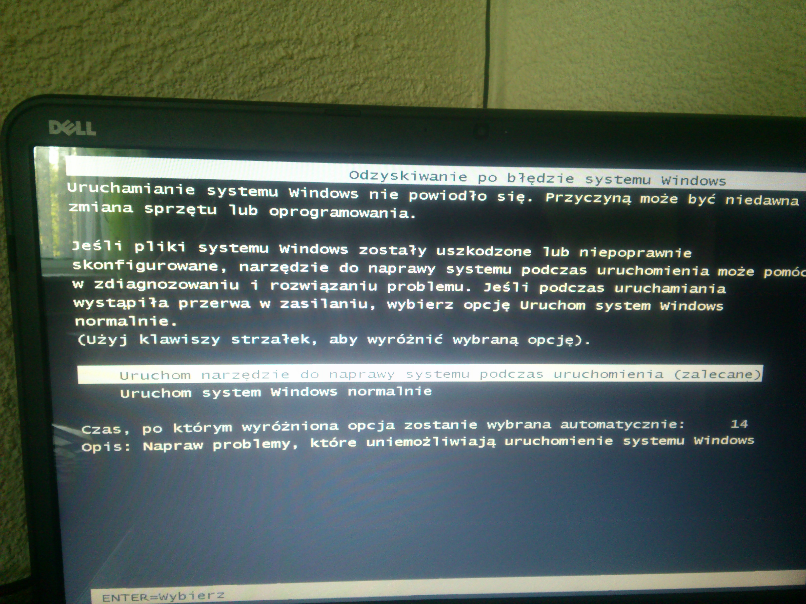

    Nie wiem dlaczego ale średnio co 3 dni musze robić przywracanie systemu ponieważ system nie chce odpalic i zwiesza sie w momencie uruchamianie systemu. Czasami przywracanie pomaga i wszystko chodzi dobrze czasami trzeba dość długo czekac lub odlaczyć sprzet całkowicie od zasilania. Czy ktoś ma podobny problem?

    W którym momencie dokładnie sie zawiesza?
    Przed ekranem logowania za logo windows?

    Archer88
    Posty: 19
    tak w momencie "uruchamianie systemu windows" czarne tło i logo windowsa
    Kurczę, to są 3 różne momenty:
    1.uruchamianie win...
    2. logo
    3. czarny ekran
    Może jeszcze raz zapytam - dzieje się to zaraz za ekranem z logo windowsa - pojawia się logo, potem jest czarny ekran i lampka dysku twardego miga w nieskończoność? Zgadza się?
  • #19 13731235
    Archer88
    Posty: 19
    przed ekranem
    1 moment: na ekranie znajduje sie w jednym czasie: czarne tło, napis(uruchamianie systemu windows) oraz logo windowsa
