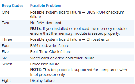

    Niemniej jednak, dziś komputer przy wybudzeniu z hibernacji zasygnalizował błąd 3 seriami brzęczków
    Dell inspiron 17 5748 - Częsta konieczność restartu laptopa,czasem sypie błędami
    (5-8x beep........5-8x beep........5-8x beep). Instrukcja obsługi komputera od Della wskazuje na błąd chipsetu: possible system board failure. Jednak komputer bez zbędnej zwłoki wstał z hibernacji. Poprzednim razem - 2 miesiące temu - miałem podobnie, z tym, że musiałem zmusić go do rozruchu przez dłuższe wciśnięcie klawisza włączania.
    Dziś również, po niedługim czasie od 3 serii brzęczków uśpiłem komputer i wtedy otrzymałem 1 serię dźwięków, DELL wskazuje na błąd sumy kontrolnej BIOS ROM: possible system board failure
