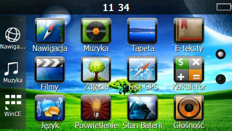

    Witam mam problem dotyczący automapy w GPS'e goclever 505, a mianowicie mam dwa te same GPS'y i w jednym wgranie automapy poszło ok (po prostu wrzuciłem plik z automapą do pamięci wewnętrznej) a w drugim automape da się włączyć tylko ręcznie tzn. przez windowsa. Chodzi o to że w jednym da się kliknąć "nawigacja" a w drugim nie. Wiem że tłumacze to trochę pokrętnie ale mam nadzieje że ktoś mnie zrozumie i pomoże. Z góry dzięki ! :D
    Dodaje zdjęcie menu GPS Automapa na GPS Goclever 505 - różnice w uruchamianiu na dwóch urządzeniach

    Może masz ścieżki różne?
    Czy w obydwóch urządzeniach masz identyczną ścieżkę dostępu do AM jak w tym działającym?
    Czy nazwy plków *exe masz takie same?
    Jeśli pulpit, menu miałeś zrobione na jednym urządzeniu i ustawiane wszystko pod to działające urządzenie to musisz sprawdzić na drugim czy ścieżki dostępowe są identyczne.
    W plikach konfiguracyjnych masz ścieżkę dostępową, która powinna wyglądać +/- tak:
    Nand/MobileNavigator/AM.exe
    lub
    SDMMC/MobileNavigator/AM.exe
    różne pulpity i różne nazwy plików toteż i ścieżki dostępowe mogą wyglądać różnie.
    Najlepiej, jakbyś wrzucił pliki konfiguracyjne menu to by się przeglądneło i byłoby wiadomo.
