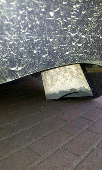

    Panowie posiadam ten samochód od stycznia 2014r, wcześniej posiadałem Voyagera 3.8l z sekwencją, tak więc mam porównanie co do spalania i ogólnie jak te samochody zachowują się na LPG.
    W poprzednim Voyku spalanie zależnie od jazdy oscylowało 14-18l, w tym Voyku spalanie oscyluje 17-22l, tak więc jest znacznie większe, a niby instalacja Vialle V-gen teoretycznie jest oszczędniejsza od zwykłej sekwencji.
    Druga sprawa to okopcony wydech, we wszystkich samochodach którymi jeździłem z LPG wylot wydechu miały czysty i suchy, a u mnie jest tak, jak w dieslu
    '02Chrysler Grand Voyager 3.3 - Vialle LPE6.6 duże spalanie, okopcony wydech
    W samochodzie po zakupie zostało wymienione:świece, przewody WN, filtr powietrza i paliwa, czujnik położenia przepustnicy, ale niczego to nie zmieniło. Czasami podczas jazdy na najwyższym biegu przy niskich obrotach wyczuwam szarpnięcia silnika oraz mam obawy że jeżdżąc na LPG, spalane są małe ilości Pb, więc może nie domagający już emulator wtrysków i może to on co jakiś czas uruchamia wtryski Pb. Chciałem podczas pracy na LPG odłączyć pompę paliwa poprzez wyciągnięcie bezpiecznika, ale okazuje się że wyjęcie tego bezpiecznika wyłącza też sterownik LPG i silnik gaśnie natychmiast, wyjęcie przekaźnika pompy paliwa wyłącza pompę LPG w butli i silnik gaśnie po kilku sekundach. Czy to normalne podłączenie tej instalki?

    Za bogata mieszanka, bez patrzenia w piękne pomiary, do diagnostyki sondy lambda. Zarówno elektrycznie jak i mechanicznie, czy podkładek nie nawsadzano.

    Nową sonde dedykowaną do tego samochodu już mam, tylko strasznie cięzkie podejście żeby ją wymienić i do tego potrzebny specjalna nasadka. Muszę znaleść jakiegoś magika co podoła wymianie. Ale patrząc na wykresy pracy pierwszej sondy, widać że pracuje w pełnym zakresie, to co może z nią być? Zrobiła się leniwa? Podkładek żadnych pod nią nie ma.
