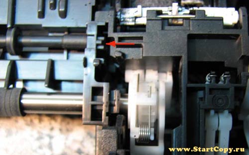

Ten błąd zgłasza jedyny mechaniczny czujnik położenia krzywek (wszystkie pozostałe są optyczne).
Możliwe przyczyny:
- 90% i więcej gdy zaśniedzieją styki (wtedy na ogół pomagają resety, czasem konieczne jest rozebranie i czyszczenie)
- kilka % gdy uszkodzi się płyta główna (przerwany obwód)
- kilka % gdy nie zazębia się mechanizm wałka, na którym jest krzywka współpracująca z czujnikiem

Możliwe jest też wydostanie czujnika bez rozbierania drukarki na części pierwsze - po odkręceniu odpowiednich śrubek (i usunięciu czytnika kart) da się wyciągnąć ten czujnik do przodu.

Teraz podstawowe pytanie - czy widać, aby wałki napędzane silnikiem LF kręciły się tak, jakby chciały cofać papier? Bo jeśli się tak kręcą, a krzywki nie, to znaczy, że faktycznie jest problem z załączeniem napędu krzywek.
Napęd krzywek jest załączany sprzęgłem w postaci ramienia z trybami.
(wałek napędzany silnikiem LF jest to ten metalowy z gumowymi rolkami).
Może być tak, że położenie stacji serwisowej blokuje ruch tego ramienia - niestety, stacja serwisowa jest napędzana z przeciwnej strony (tam ma krzywkę cyklu pracy), ma duże tolerancje... a ten mechanizm jest na jej drugim końcu. Może być tak, że źródło problemu jest w stacji serwisowej, że coś nie tak jest z jej położeniem - zabrudzenie, zużycie.

4. Kreci się wałek od silniczka LF, ale nie kręcą się krzywki - teraz podejrzałem że dzieje się pewno dlatego ze karetka stoi na stacji i nie nie może się ona odpowiednio unieść, przesuwając zębatki (te które są na obrazku który zamieściłeś) aby uruchomiły krzywki. Więc to pewnie nie ten problem co podejrzewałem.
