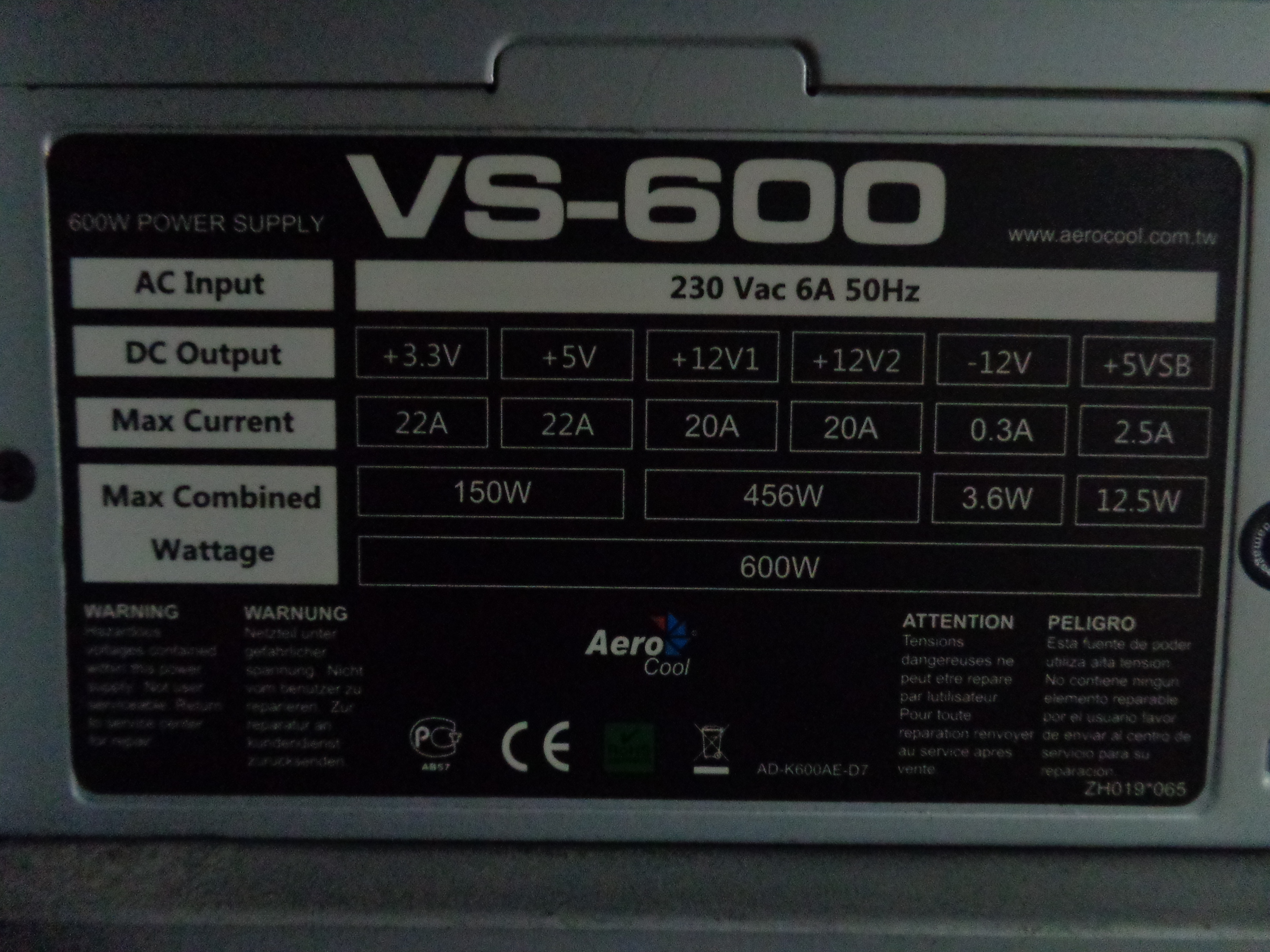

    Temat pójdzie do kosza jak nie podasz pełnej konfiguracji komputera.
  • #4 13732592
    yang32
    Poziom 36  
    Posty: 3105
    Pomógł: 253
    Ocena: 100
    Dalej do kosza - gdzie zasilacz - marka i model ?

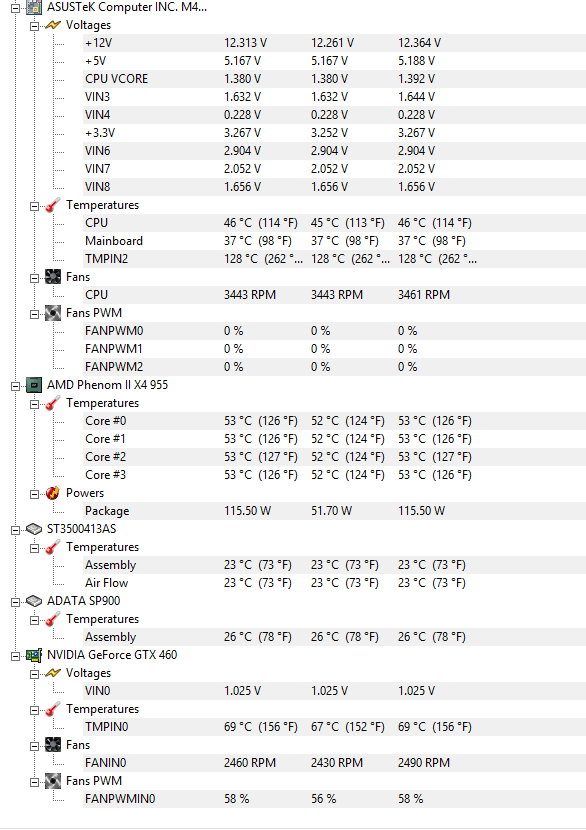

    HW monitor i podaj temperatury procesora i grafiki w spoczynku i pod obciążedniem.
  • #7 13732646

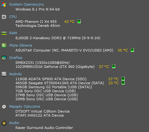

    rigis
    Posty: 86
    Spadki FPS i dziwne dźwięki w grach - co może być przyczyną?
    Po 5 minutach na FurMark.
  • #8 13732657
    yang32
    Poziom 36  
    Posty: 3105
    Pomógł: 253
    Ocena: 100
    To jest w spoczynku ? - bo tak wygląda
    Zasilacz wysoko trzyma napięcie - 12,75 to powyżej normy ATX. Z zasilacza to piszczenie ?
  • #9 13732658
    rigis
    Posty: 86
    Min - Spoczynek Max - po FurMark
  • #10 13732663
    yang32
    Poziom 36  
    Posty: 3105
    Pomógł: 253
    Ocena: 100
    Z właczonym HW monitor trzeba bylo zrobić test i zaraz po skończeniu dać pomiary.
    No i TMPIN 128 stopni - to też jakieś jaja.
    sprawdziłem - masz beznadziejne chlodzenie na chipsetach - zdejmij te śmieszne blaszki z radiatorów na mostkach i sekcji zasilania i wentylatory tam zamontuj, bo temperatury są masakryczne.

  • #12 13732679
    yang32
    Poziom 36  
    Posty: 3105
    Pomógł: 253
    Ocena: 100
    TMPIN2 - ma 128 stopni celcujsza - to z mostków pewne i to masakryczna temperatura.Źle zaprojektowana płyta głowna wg mnie. Patrz wyzej.

  • #23 13733199
    safbot1st
    Posty: 21951
    Pomógł: 2719
    Ocena: 1583
    Można też po prostu zamontować płytę w dobrze wentylowanej obudowie.

    Kolega rigis ma rację - to wskazanie HWmonitor jest fałszywe - płyta przy tej temperaturze by się usmażyła.
  • #24 13733221
    yang32
    Poziom 36  
    Posty: 3105
    Pomógł: 253
    Ocena: 100
    Może jest fałszywe i pewnie jest, ale na mostkach pod 100 stopni może dochodzić - sprawdzone u mnie w serwisie na bardzo podobnej konstrukcyjnie płycie. Wentylatorki to tania sprawa i się przekonamy czy pomogło.

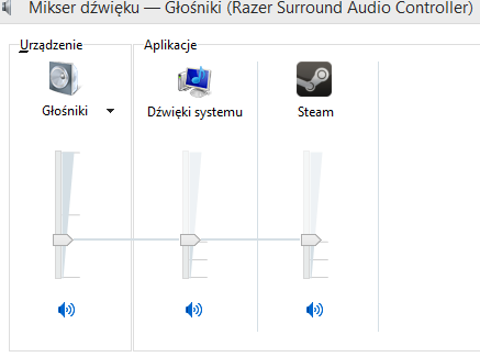

    safbot1st napisał:
    Proszę kolegę autora o wklejenie screenów z mikserów odtwarzania w systemie (ustawnienie suwaków).
    https://obrazki.elektroda.pl/5105605200_1403537371.png

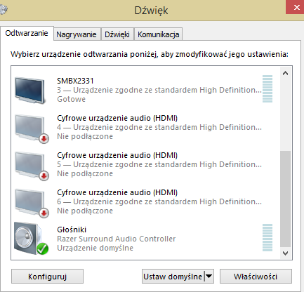

    safbot1st napisał:
    Przy okazji właściwości audio z systemu
    https://obrazki.elektroda.pl/7674392700_1403537612.png
    Jeśli z "Razera" to zintegrowany układ audio na płycie należy wyłączyć, bo może zakłócać pracę karty(?) Razer.
    Co to właściwie jest to "razer sound audio controller" w systemie - prosimy info?
    https://www.youtube.com/watch?v=pOtN-KMWTeM W skrócie to program do poprawy jakości dźwięku, zintegrowany układ audio na płycie jest aktualnie używany.

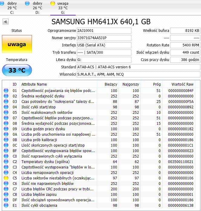

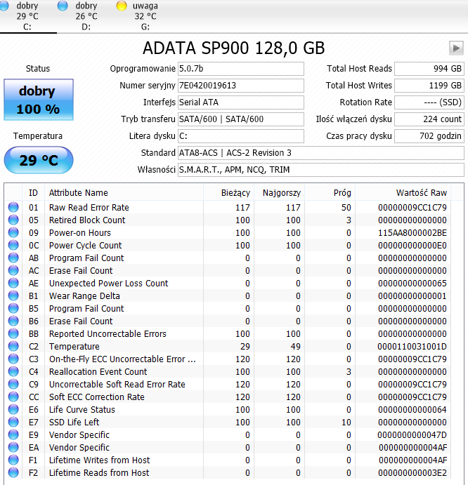

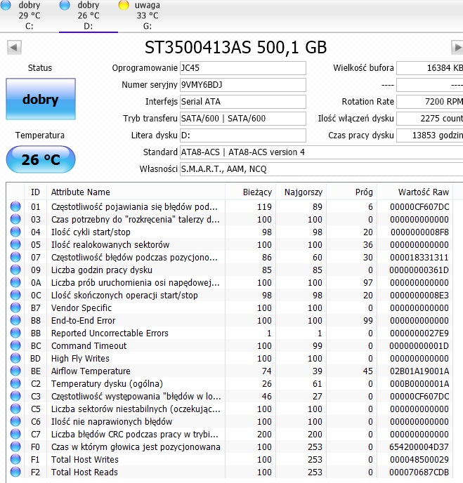

    Wklej screena z programu Crystal Disk Info.
    https://obrazki.elektroda.pl/9503705500_1403537834.png
    https://obrazki.elektroda.pl/4253391500_1403537834.png
    https://obrazki.elektroda.pl/7028624100_1403537835.png

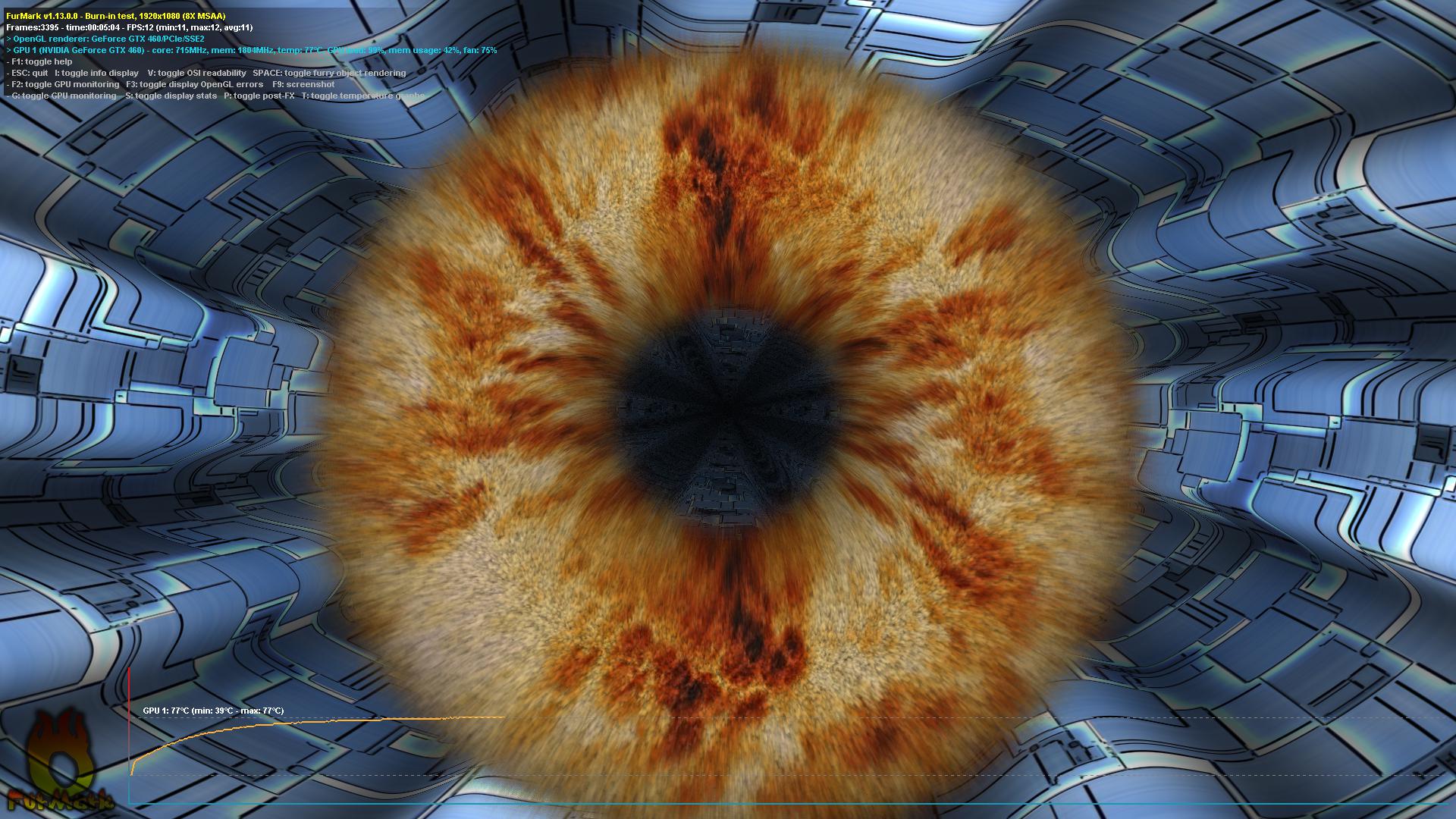

    Wklej wykres burn-in z programu Furmark.
    https://obrazki.elektroda.pl/9521019100_1403537895.jpg
  • #26 13734406
    safbot1st
    Posty: 21951
    Pomógł: 2719
    Ocena: 1583
    Dysk G: wygląda na uszkodzony fizycznie i nadaje się do remapu:
    https://www.elektroda.pl/rtvforum/topic1550200.html
    Co jest na tym dysku? Gry?
    Odłączyć dysk i sprawdzić, czy spadki FPS ustąpiły.

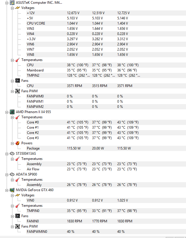

    Dodatek :
    Pulpit(spoczynek):
    Spoiler:
    Podczas grania:
    Spoiler:
