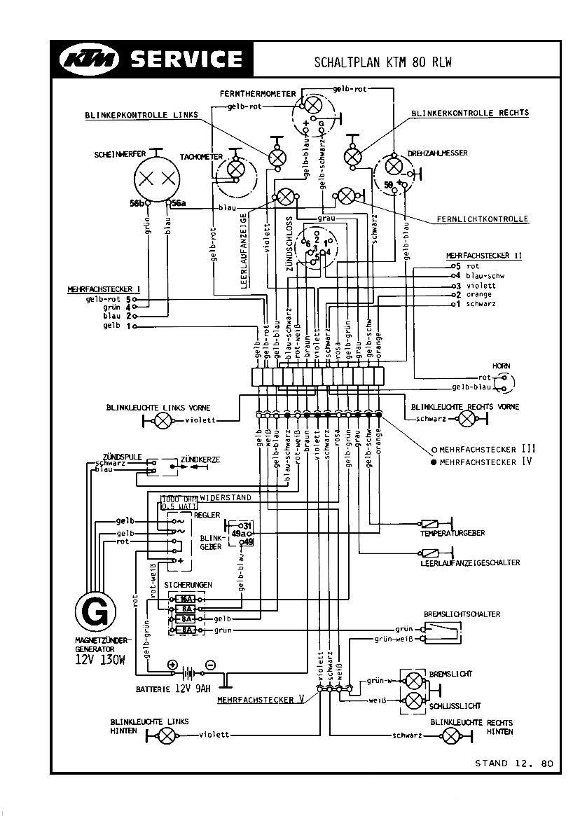

    Witam, w moim KTM spalił się cewko-moduł firmy MOTOPLAT, chodzi o to że posiadam od innego moto cewke i moduł, ale nie wiem jak to podłączyć aby była iskra i żeby moto odpalało, podobna da się podłączyć to tak że moto bedzie jeździć.
    Z iskrownika wychodzi 5 kabli, 2 na ten spalony cewko moduł (+ i -) i 3 na światła itp(jest to elektryczny zapłon).
    W moduł moge podłączyć 2 kable a w cewke 1 + masa.
    Proszę o pomoc w podłączeniu, jakiś schemacik coś.
    Z góry dziękuje i proszę o szybką pomoc :)
    odwdzięcze się w przyszłości

    Masz tu schemat.
    • Ktm 80 - CEWKO-MODUŁ MOTOPLAT spalony, podlaczenie cewki i modułu 80rlw.png (35.21 KB) Musisz być zalogowany, aby pobrać ten załącznik.

    tylko że n ie rozumiem za bardzo tego schematu ;//
