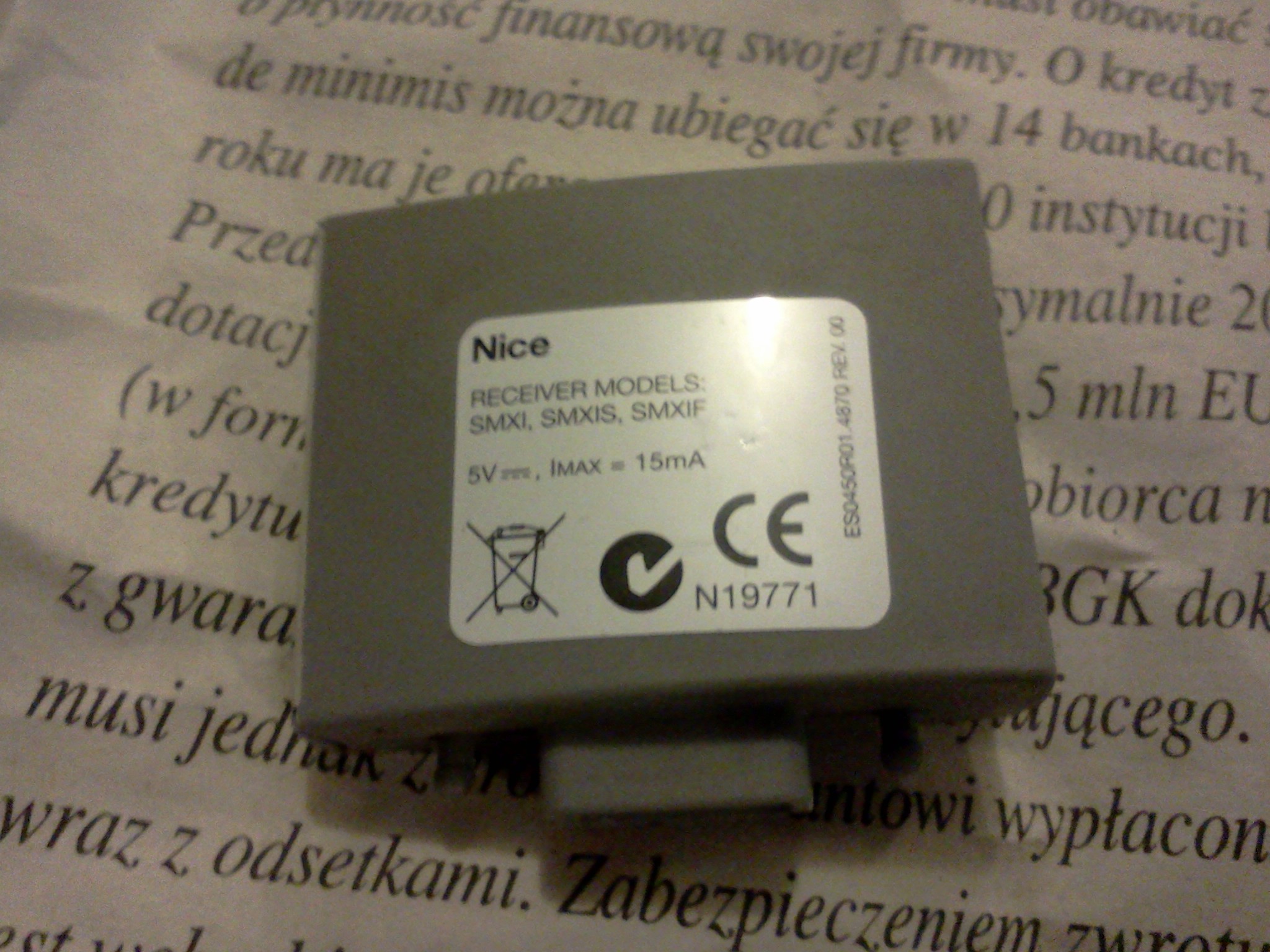

    mam siłownik NICE SP6000 z radioodbiornikiem SMXI. Jakis czas temu zgubiłem do niego pilota i postanowiłem kupić zamiennik i zakodować. Sam mechanizm normalnie działa po naciśnięci przycisku na płytce (otwiera/zamyka), zanim zgubiłem pilota on również działał prawidłowo.
    Jak zaprogramować zamiennik pilota do Nice SP6000 z radioodbiornikiem SMXI? Jak zaprogramować zamiennik pilota do Nice SP6000 z radioodbiornikiem SMXI?
    Próbowałem zaprogramować do tego dwa poniższe piloty, niestety bez skutku.
    1) pilot-do-bram-kompatybilny-z-nice-smilo PIL0401
    2) pilot-do-bram-kompatybilny-z-nice-flors-v2-ditec-nice-one PIL0400
    Macie jakieś sugestie?

    Kasowałem zgodnie z
    "Kasowanie wszystkich nadajników
    Można skasować wszystkie kody obecne w pamięci następującą procedurą:
    1. Nacisnąć i przytrzymać wciśnięty przycisk odbiornika.
    2. Po chwili dioda zaświeci się, po kilku sekundach zgaśnie, po czym trzy razy krótko mignie.
    3. Zwolnić przycisk natychmiast po trzecim zaświeceniu się - ale przed zgaśnięciem !!!.
    Uwaga: Gdy procedura została wykonana prawidłowo to po krótkiej chwili dioda błyśnie 5-krotnie"

    Z tego co wiem, droga radiowa Nice FLOR nie ma zamienników z którymi działa.
    Podrabiają tylko kod stały i drogę radiową SMILO.
    Kup oryginalnego pilota ON2E - katalogowa cena 43zł i nie masz problemu.

    właśnie dziś takowy zakupiłem, działa :)
