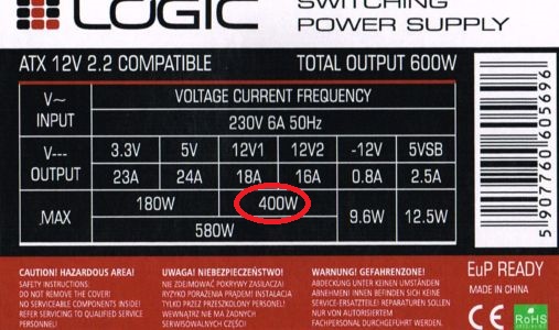

    Witam! Mam pytanie do karty graficznej (MSI R9 270X) potrzeba dodatkowego zasilania 2 kable 6 pinowe. W moim komputerze posiadam 1 kabel 6 pin PCIE (ZASILAJĄCY). Potrzebuję rozgałęźnik czy nowy zasilacz? Czy na karcie graficznej te 2 porty zasilające są identyczne? Z góry dziękuję za odpowiedź :) P.S Zasilacz ma 600W więc bez problemu da rade :)
    Jasne. A co to za zasilacz ? Marka to tajemnica ?

    Zasilacz nie jest 1 młodości chyba firmy Logic

    Verdis98 napisał:
    Logic
    Niech Cię ręka "boska" broni przed próbą podłączania R9 pod to "coś".
    Zasilacz, a w zasadzie produkt "zasilaczopodobny"
    Znajduje się on na "czarnej liście"
    https://www.elektroda.pl/rtvforum/topic1199271.html
    http://forum.pclab.pl/topic/142996-Zanim-zapy...ZASILACZ-lub-jego-NAPI%C4%98CIA-sprawd%C5%BA/
    http://forum.pclab.pl/topic/843054-Czarna-lista-zasilaczy-oraz-lista-polecanych-v2/
    http://www.techfanatyk.net/zmien-zasilacz-przezornosc-czy-psychoza/
    MSI R9 270X ma TDP ~180W i konieczne zasilanie przez dwie 6-pinowe wtyczki (jak mogłeś tego nie sprawdzić przy zakupie karty graficznej)
    Verdis98 napisał:
    Zasilacz...więc bez problemu da rade
    Co najwyżej pociągnąć kartę "do krainy wiecznych kondensatorów"

    Zasilacz do zmiany na porządny, chyba, że nie szkoda Ci karty oraz innych podzespołów komputera.

    Jakoś procesor amd fx-6100 chodzi na tym 1,5 roku i karta graficzna gt 630. Wcześniej gt 9600

    To nie jest zasilacz !! Patrz linki w poście #4
    Podłączenie MSI R9 270X: brak drugiego kabla 6-pin, rozgałęźnik czy nowy zasilacz?
    Nadal się upierasz, że jest dobry ? I jego 400W na liniach 12V jest odpowiednie dla karty MSI R9 270X ?
