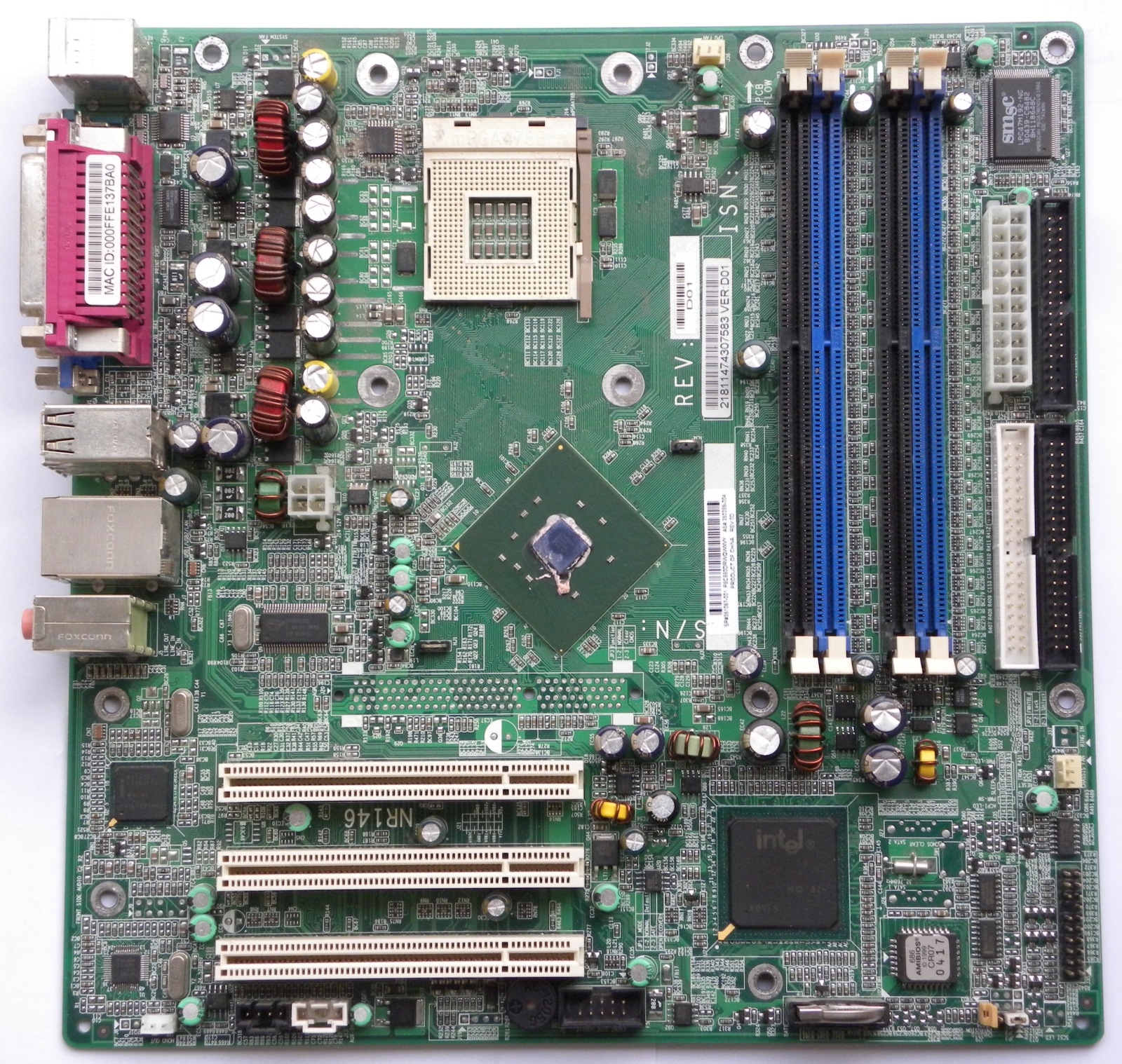

    Witam. Jestem tu nowy i proszę o pomoc. Z góry przepraszam, jeżeli post tego typu już był, szukałem, ale niczego nie znalazłem.
    Mój problem jest taki. Dostałem od sąsiada starego kompa, który posiada płytę główną NR146 jak na dodanym zdjęciu. Sęk w tym, że płyta nie posiada AGP, jak to również widać na zdjęciu. Pytanie moje jest takie - czy jest możliwość wlutowania slotu, a jak tak to jaki musi być dokładny typ tego slotu?
    Z góry dzięki za pomoc

    Witaj.
    Według mnie nie jest to w warunkach amatorskich (domowych) wykonalne choć zapewne są tacy "kamikadze" co podjęliby się takiej operacji. Ale najważniejsze jest to czy pozostałe elementy płyty umożliwiają obsługę AGP a szukając w różnych miejscach nigdzie nie natknąłem się na informacje by płyta o takim oznaczeniu (choć wykorzystywana przez różne firmy) posiadała takie złącze. Tak więc myślę, że lepiej pozostawić to w obecnym stanie, jeśli płyta działa to dać jej spokój.

    @U.P. - czyli podejrzewasz, że płyta nie jest przystosowana do zamontowania slotu AGP? mi się wydaje, że jest, ponieważ ewidentnie widać pustą przestań na taki slot. problem w tym, że jest dużo punktów do przelutowania. drugim problemem jest to, że nie jestem pewien czy dobrze rozumuje. dla porównania wziąłem inną płyte główną. z jednej strony widać wszystkie podzespoły itp. na wysokości np. slotu AGP, ale z drugiej strony widać lutowane "kolce". wiadomo, że są "kolce" od slotu. mój problem to niepewność, że w płycie NR146 jest miejsce na przejście tych "kolców" przez płyte, dokładniej mówiąc - miejsce gdzie powinien się znajdować się slot jest pełno punktów, prawdopodobnie z cyny. nie wiem czy jeżeli oczyszcze te punkty z cyny, będą dziurki, przez które będzie można przeprowadzić "kolce" slotu AGP i zalutować je z drugiej strony. mam nadzieje, że dość jasno wyraziłem swoje obawy itp. jakby ktoś kto chciałby mi pomóc nie rozumiał, mogę to napisać jaśniej.

    Witam ta płyta nie obsługuje AGP.
    Musisz zmienić chipset główny i napisać odnowa bios , lutowanie gniazda AGP to już jest proste .

    Aha. Jak tak się sprawy mają to nie warto się tym bawić. Dzięki za pomoc
