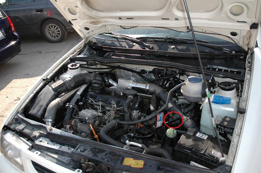

  • #14 13772562
  • #15 13772752
    emswisnia
    Posty: 593
    Pomógł: 2
    Ocena: 146
    A po czym wywnioskowałeś żę to będzie czujnik ciśnienia doładowania?
    Jak można to naprawić?
    Tak się zastanawiam czy u mnie nie znajduje się czujnik ciśnienia doładowania na rurze IC a kolektorem dolotowym? Seat Ibiza 1.9 TDI 110KM - Auto powyżej 120km/h łapie tryb serwisowy - brak mocy Seat Ibiza 1.9 TDI 110KM - Auto powyżej 120km/h łapie tryb serwisowy - brak mocy

  • #22 13773005
    domex32
    Posty: 6714
    Pomógł: 585
    Ocena: 2450
    Jeśli na przewodzie od intercoolera nie ma czujnika ciśnienia tylko wężyk to ja 99% jest on przerwany, dlatego sterownik nie widzi ciśnienia doładowania.
    Sterownik raczej nie będzie miał w sobie oleju bo widzi prawidłowe ciśnienie atmosferyczne.

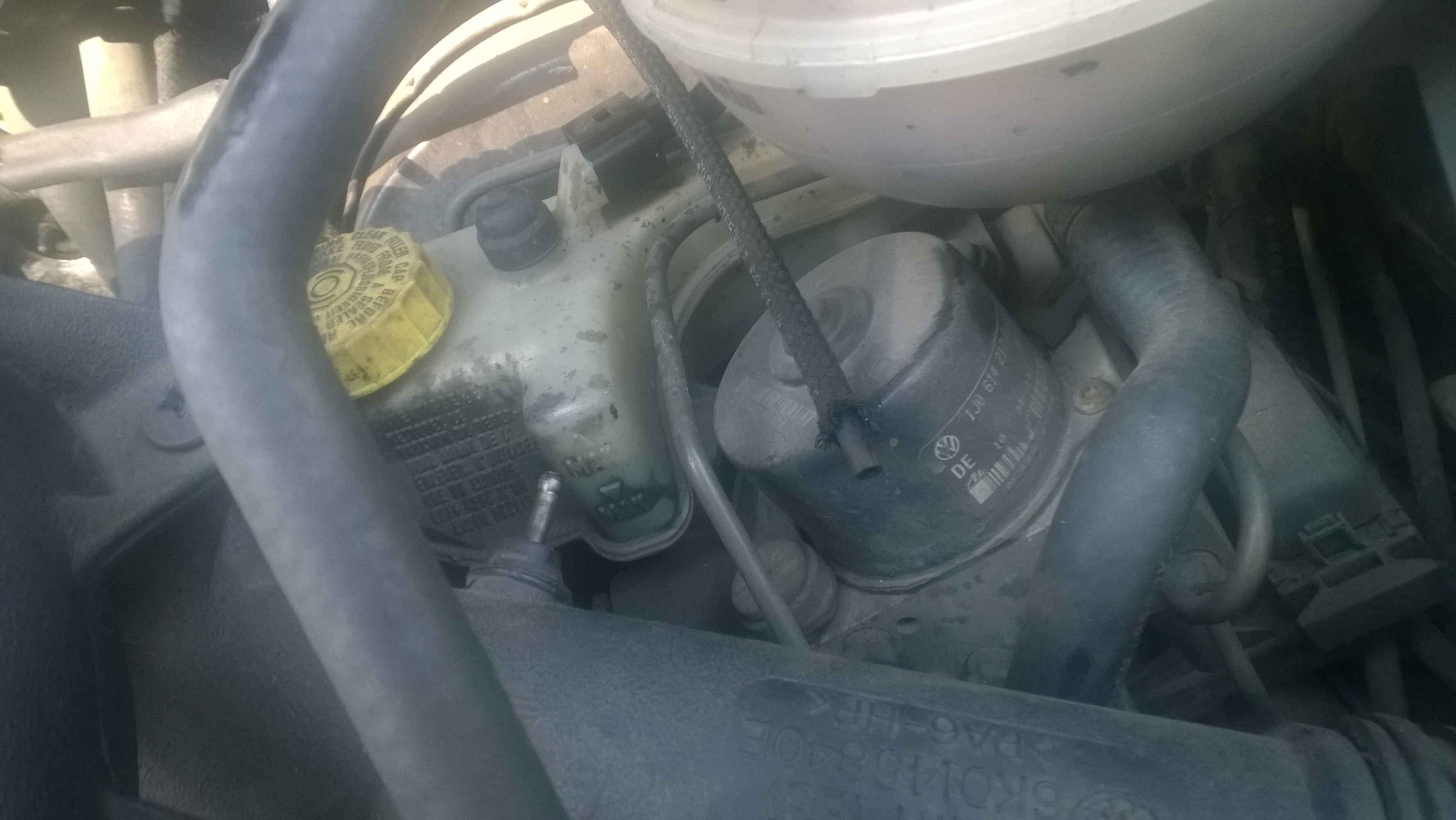

  • #28 13775310
    emswisnia
    Posty: 593
    Pomógł: 2
    Ocena: 146
    Jednak sprawa była taka jak napisał kolega domex32 sprawą był uszkodzony przewód idący od komputera do kolektora dolotowego.
    Wężyk miał około 8 miesięcy i nie wytrzymał takiego czasu :/
    Popękał i prawie się rozpadł. Seat Ibiza 1.9 TDI 110KM - Auto powyżej 120km/h łapie tryb serwisowy - brak mocy
    Zastanawiam się czy jest jakiś lepszy zastępnik tych przewodów bo nie widzisz mi się co jakiś czas wymiana :P
