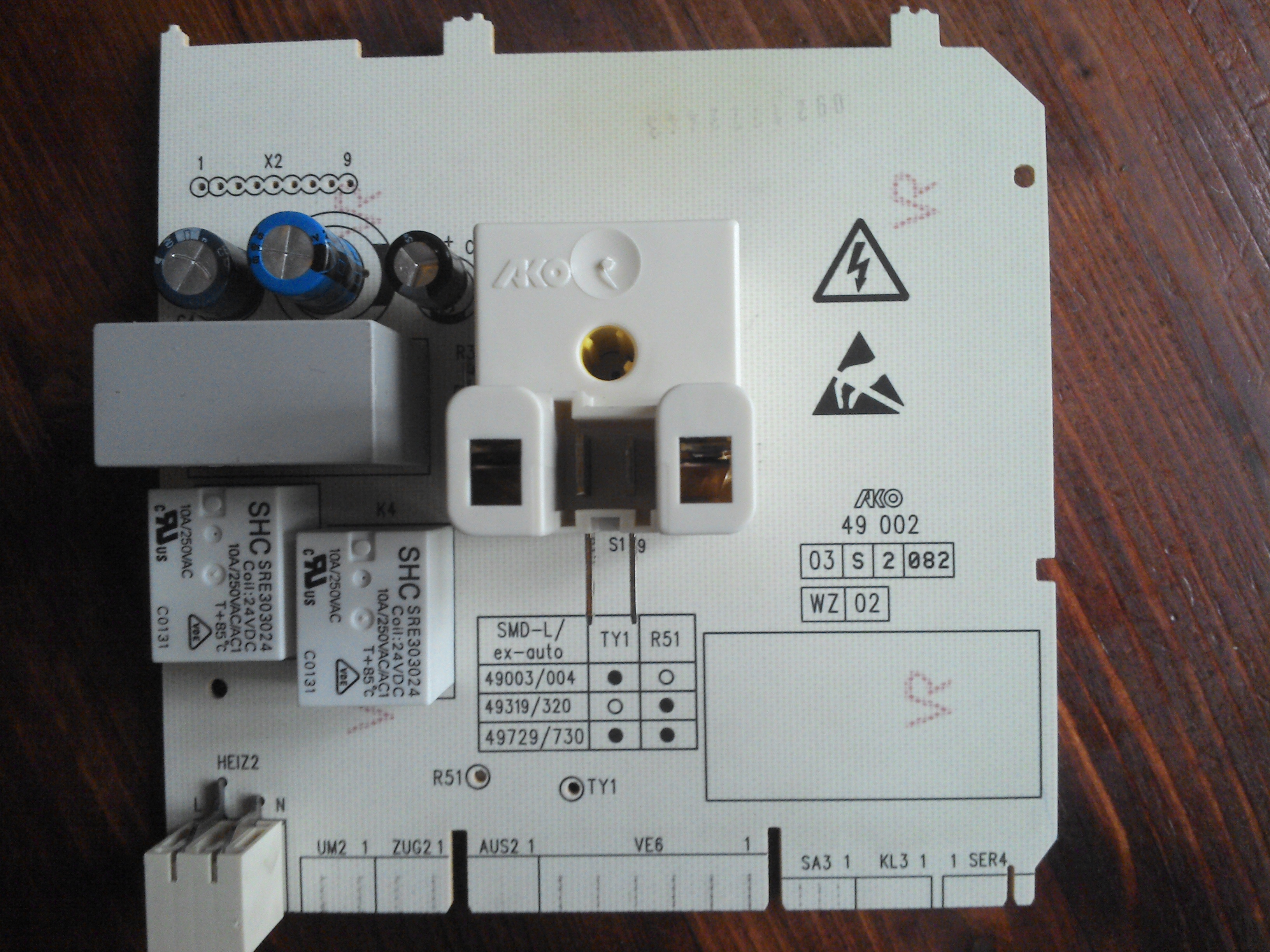

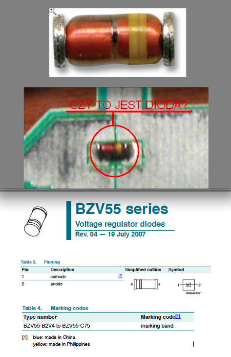

    Bardzo proszę o pomoc w identyfikacji zakreślonych na zdieciu elementów.
    Płytka pochodzi z panelu sterowania zmywarki Whirlpool ADP 550.

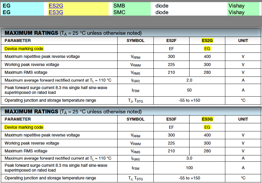

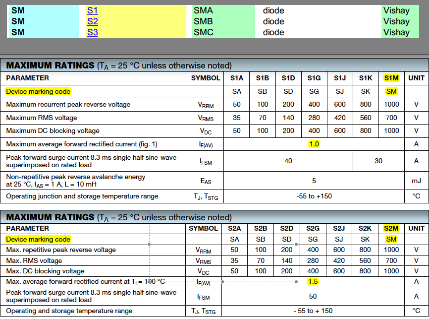

    Wydaje mi się ,że są to diody przełączające? Chociąż pierwsza od lewej przypomina mi diodę AAP ( ma żółty pasek z prawej strony ) .Pozostałe ( jesli są to diody ) mają oznaczenia ( pewnie tylko dla producenta zmywarki ) .Trzy EG03P,
    dwie te jedna nad drugą SM 21.Może ktoś spotkał się z takimi oznaczeniami i znalazł dla nich odpowiedniki.
    Będę wdzięczny za pomoc Zmywarka Whirlpool ADP 550 - Identyfikacja elementów na płytce sterowania

    Od lewej:
    - dioda Zenera 5.1V 0.5W
    - trzy diody Zenera 9.1V 1W
    - dwie diody prostownicze 1000V 1A 4us (np. S1M-E3 Vishay'a)
