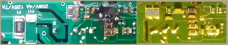

    Prośba o identyfikację spalonych elementów lub zdjęcie płyty programatora.
    Nr katalogowy producenta : 481010643052
    W10669042 REV.A
    Model zmywarki ADP 860IX
    851158501123
    381604016988
    Whirlpool ADP 860 IX - identyfikacja spalonych elementów na płycie programatora Whirlpool ADP 860 IX - identyfikacja spalonych elementów na płycie programatora Whirlpool ADP 860 IX - identyfikacja spalonych elementów na płycie programatora Whirlpool ADP 860 IX - identyfikacja spalonych elementów na płycie programatora

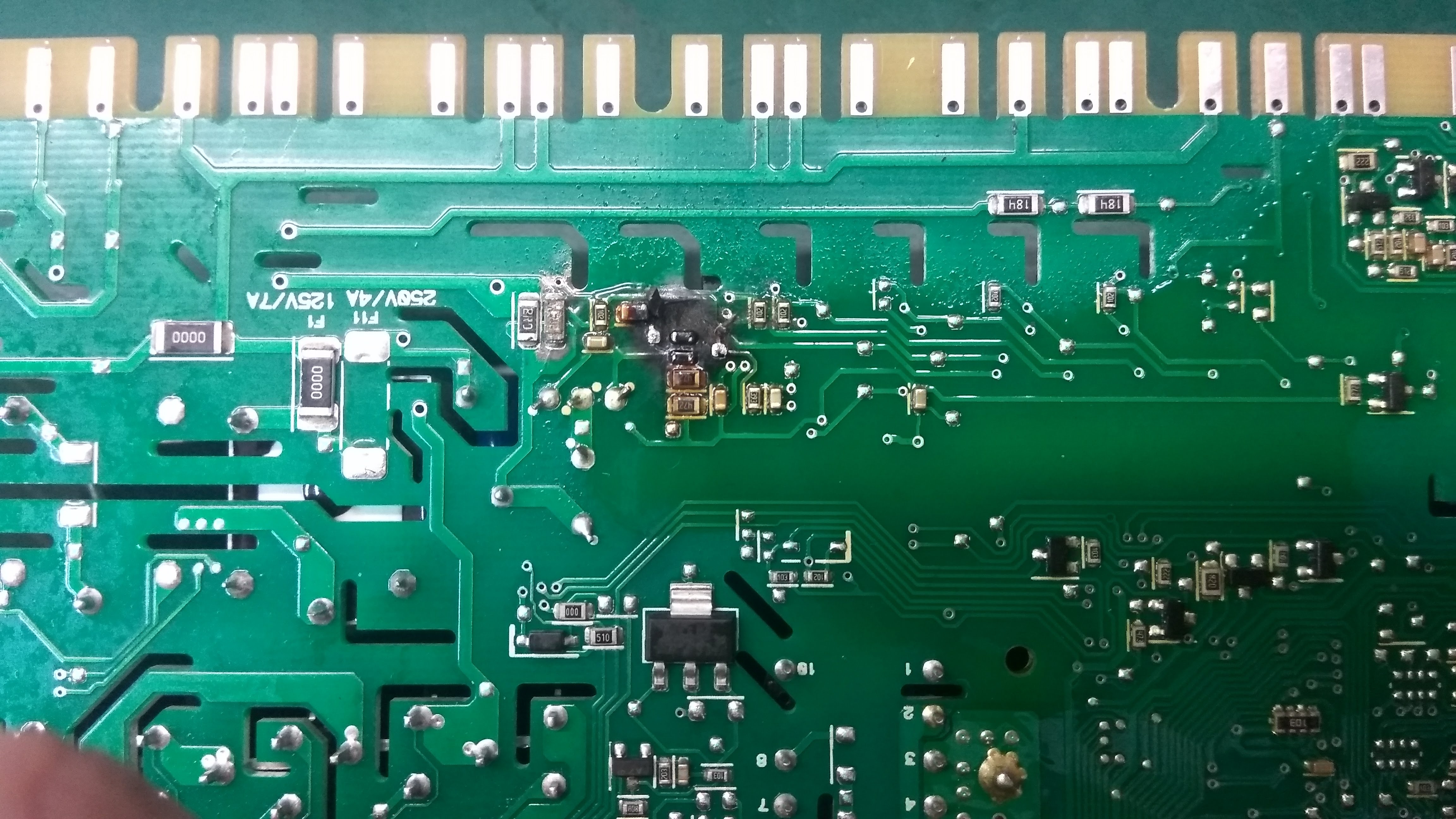

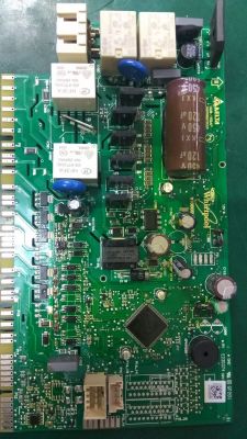

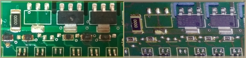

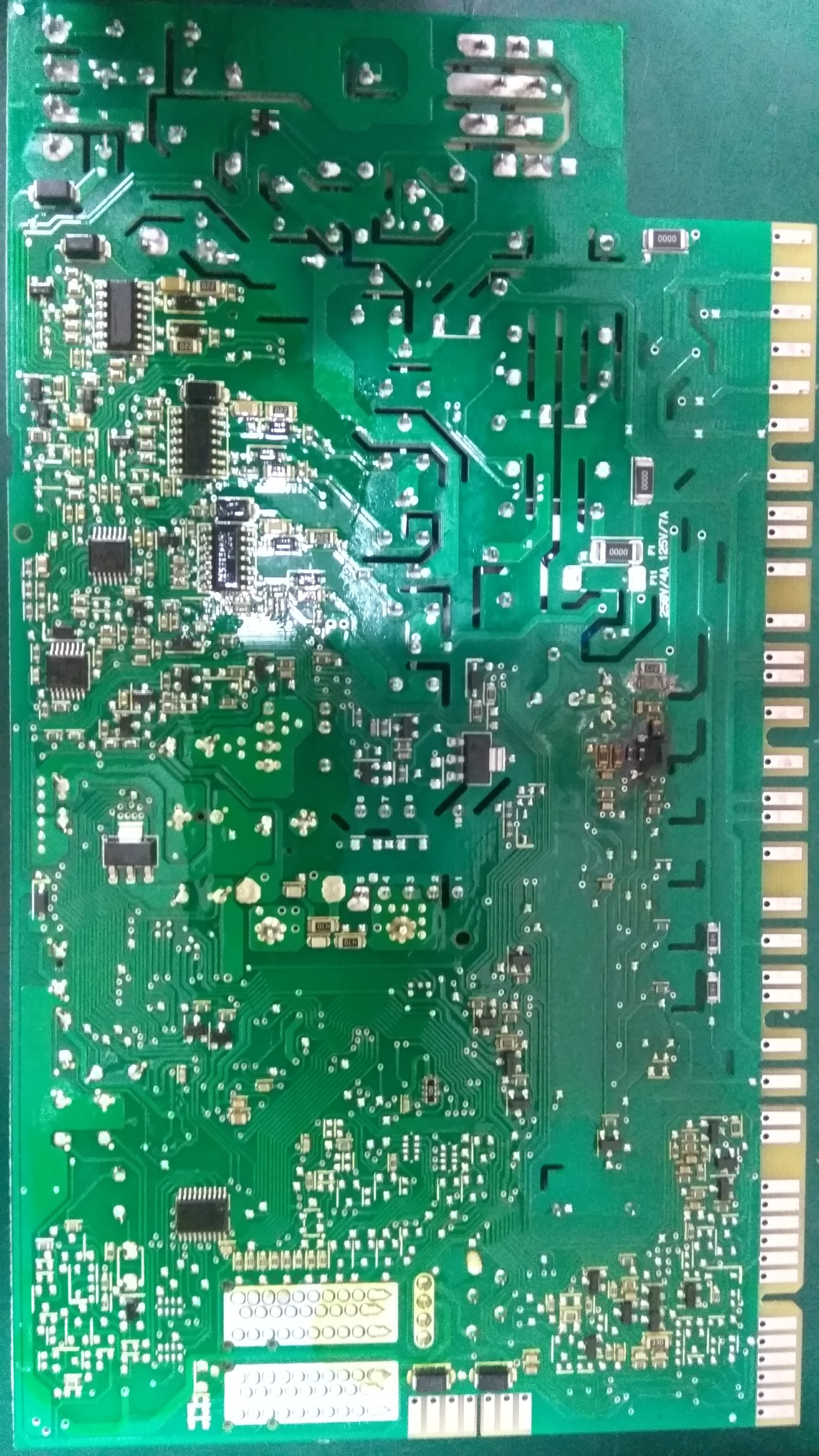

    :arrow: Zatem proszę foto relacja :D
  • #3 17706037
    kusandrzej
    Posty: 43
    Ocena: 50
    Wielkie dzięki za zdjęcia i pomoc :)
    Edit:
    TNY275PG
  • #4 17706291
    TONI_2003
    Moderator
    Posty: 15327
    Pomógł: 2192
    Ocena: 3812
    Proszę :D , ale czy mogę poprosić o nazwę układu scalonego oznaczonego na PCB jako U100 (foto) :?:
