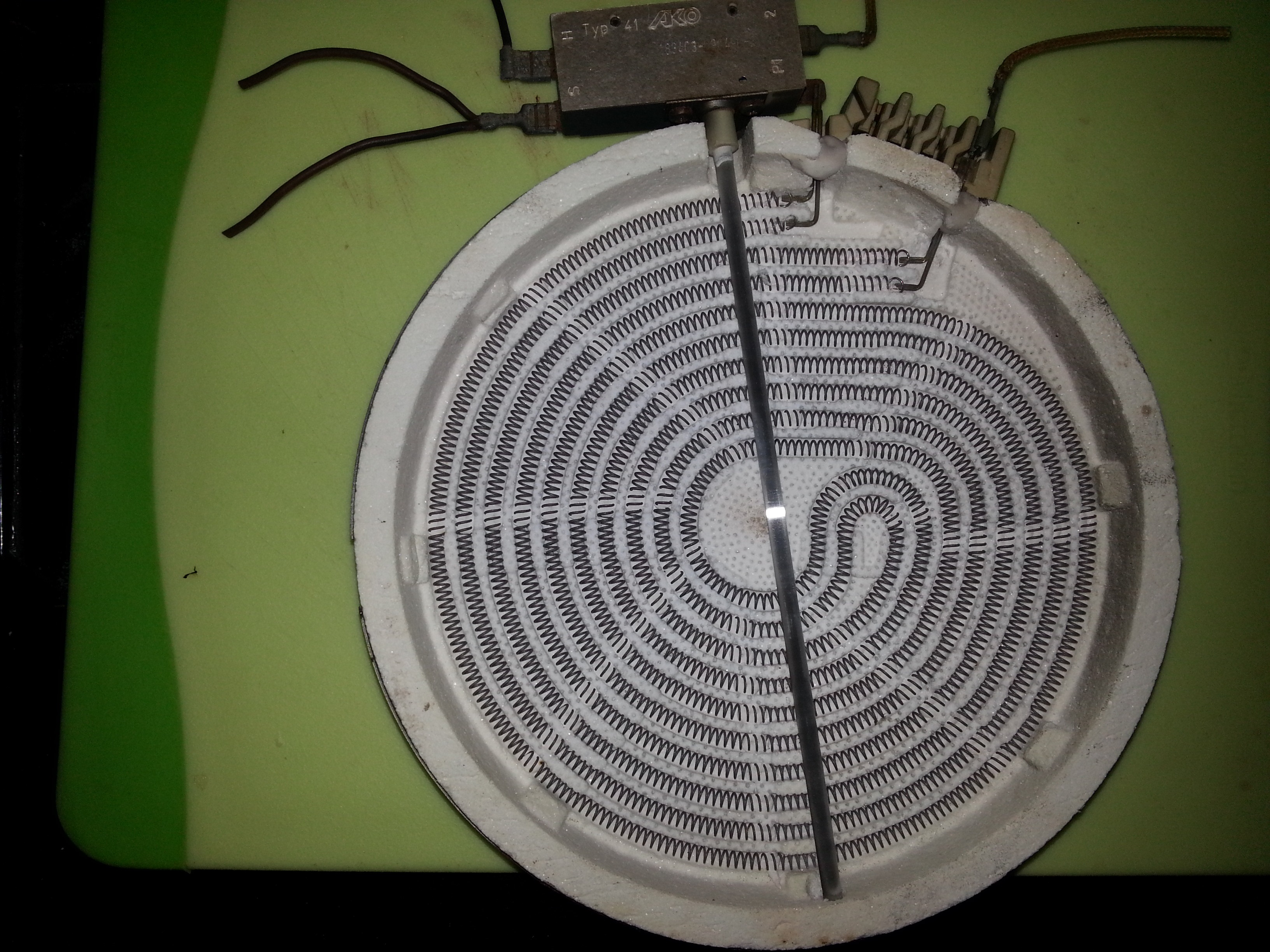

    Mam przepalony palnik.
    Zdjecie 1
    Kuchenka elektryczna - jak podłączyć inny palnik zamiast przepalonego?

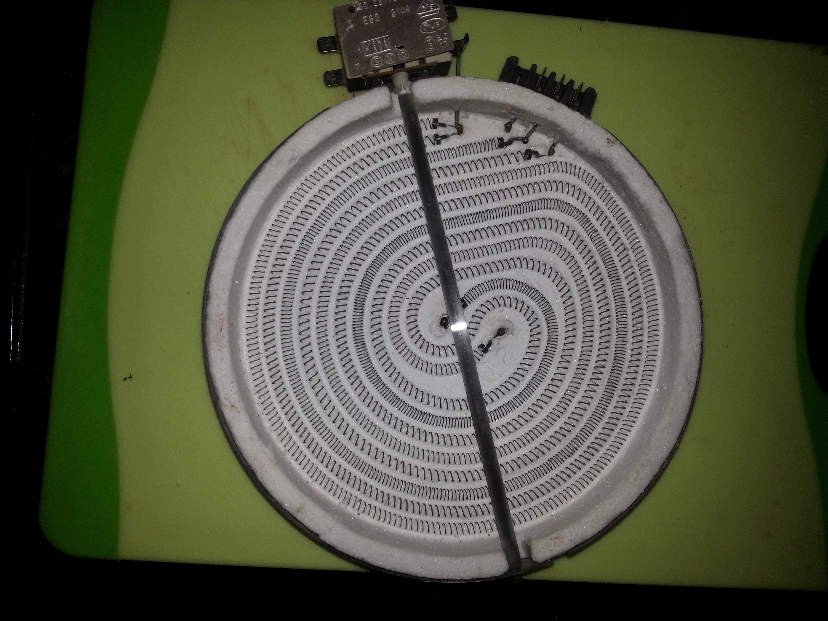

    Posiadam dwa inne.
    Zdjecie 2
    Zdjecie 3
    Jak widac sa one inne od tego spalonego.Czy moge wykorzystac jakis z nich i w jaki sposob podlaczyc.Dziekuje za kazda wskazowke.

    Jasne że tak..
    Masz dwa wyjscia.. - Wymienić samą spiralę lub wymienić kpl pole , z tym że czy fizycznie będzie ono pasować ?
    na sprawnych polach są termostaty inne niż na zdjęciu pierwszym i szczerze nie wiem jak to podlączyć, gdyż są trzy wejscia - Dlatego też musisz sprawdzić które z wejść na przejście na grzałkę (najlepiej multimetrem) i w to wejscie podłaczyć przewód, prawdopodobnie koloru brązowego a na wyjściu grzałki drugi, prawdopodobnie niebieski przewód.
