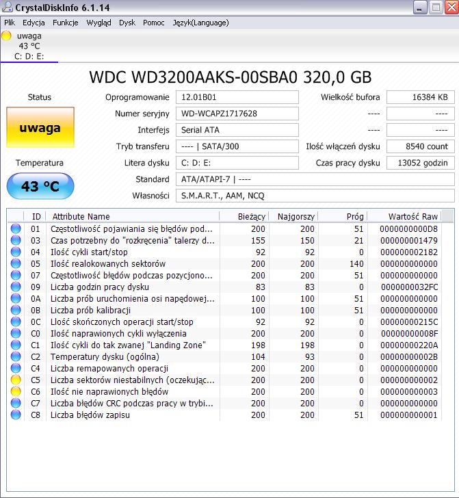

    Witam. Mam pytanie. Otóż jutro będę instalował na swojego pc Windowsa 7 . Problem jest w tym, że nie wiem czy kopiować wszystko to co mam na kompie. Mam teraz XP i na Dysku D i E ponad 100 GB danych i nigdzie mi się to nie zmieści ... . Czy podczas instalacji można sformatować dysk C , na którym będzie nowy windows 7 , a na D i E wszystko zostanie tak jak było jak miałem XP. ? Proszę o szybką odpowiedź.

    Tak. Możesz sformatować tylko jedną partycję.
    Pokaż nam screen z CrystalDiskInfo (pełny screen, okno rozciągnij tak, aby widoczne były wszystkie atrybuty).

    Proszę : Formatowanie dysku C i instalacja systemu Windows 7

    No i masz problem :-(
    Jednak formatowanie nie wystarczy ! C5 / C6
    Ze względu na C5 należy wykonać procedurę naprawcza.
    https://www.elektroda.pl/rtvforum/topic1550200.html
    Do tego jak na dyski WD za wysoki 01 [0000000000D8=216] świadczy o:
    Oznacza wskaźnik odczytu błędów występujących podczas odczytywania danych z powierzchni dysku. Wartość, która nie równa się zeru może oznaczać problemy z powierzchnią dysku, głowicami odczytu/zapisu lub z niezbyt dokładnie umieszczonymi głowicami na ścieżce zapisu. Napędy Seagate często wskazują na nieprzetworzoną wartość, która jest wysoka w nowych napędach, która jednak nie oznacza uszkodzenia.
    Więc koniecznie musisz zabezpieczyć te ważne dane na inny nośnik gdyż zerowanie definitywnie usuwa wszystko. Oczywiście można zerować posczególne partycje, ale najpierw musisz wiedzieć gdzie taki niestabilny sektor się znajduje.

    PatrykW123W napisał:
    Potrzebne to ?
    Aby dyskowi przywrócić sprawność to tak.
    Bo nie chciałbym się w nic bawić , tylko przeinstalować windowsa
    Tylko jak stracisz dane to nie miej do nikogo pretensji.
    Dysk się "kończy" [wysoki 01] i tyle w temacie.

    Chociażby powstaniem sektorów realokowanych (nienaprawialnych), utratą danych.

    Wysoki 01 ! Prawdopodobieństwo problemów dość duże.
    Dla dysków Western Digital powinien wynosić 0.
