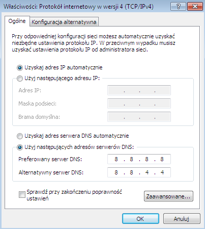

    Witam mam problem z telefonami oraz komputerem, wydaje mi sie że to przez router lub jakis virus wpadł mi na sprzet. Mianowicie jak jestem na komputerze i wchodze na youtube lub facebooka wyskakuje mi komunikat:
    Certyfikat bezpieczeństwa niezaufany na YouTube i Facebooku - co robić?
    Natomiast na telefonach wyskakuje:
    Certyfikat bezpieczeństwa tej witryny nie jest zaufany!
    Próbujesz wejść na www.youtube.com, ale serwer przedstawił certyfikat wydany przez podmiot, który nie jest zaufany w systemie operacyjnym. To może oznaczać, że serwer wygenerował własne dane uwierzytelniające, którym Chromium nie może ufać w kwestii identyfikacji tożsamości. Możliwe też, że intruz próbuje przechwycić Twoją komunikację.
    Nie przechodź dalej – zwłaszcza jeśli pierwszy raz widzisz to ostrzeżenie na tej stronie.
    Kontynuuj mimo wszystko Powrót do bezpieczeństwa
    Jeśli klikne: "Kontynuuj mimo wszystko" zaczynało mi sie automatycznie ściagać jakies mobogenie i nie wczytywała sie strona.
    Nie wiem co mam robic. Mam w telefonie kupiony pakiet na internet i tam wszystko działa normalnie jak sie podłączam do wi-fi to zaczyna sie psuć.
    Prosze o pomoc.
    Z góry dziękuje

    Zmień DNSy w routerze. Infekcja znana. Przeszukaj forum.

    Zmien haslo dostepu do routera oraz dnsy. Zablokuj dostep do panelu routera z internetu.
    Uzyj AdwCleaner, opcja Scan i Clean/Szukaj i Usun:
    http://general-changelog-team.fr/fr/downloads/finish/20-outils-de-xplode/2-adwcleaner
    Daj w zalaczniku logi z FRST:
    http://www.fixitpc.pl/topic/61-diagnostyka-ogólne-raporty-systemowe/#entry119294
    Zrob pelny skan przy pomocy Mbam:
    http://www.bleepingcomputer.com/download/malwarebytes-anti-malware/

    Niestety nie ma takiej możliwości.. mam TP - linka. Zeby wejść w jego ustawienia trzeba skonfigurować go od nowa. spróbuje go zresetować i zobacze czy nadal bd ten błąd.
    Z jakiego powodu? Inefkcja zmienila haslo?
    Po resecie pamietaj zeby wykonac to co podalem wczesniej.

    Wykonaj jeszcze:
    Mam nadzieje, ze zmieniles haslo do routera i zablokowales dostep do panelu z internetu:
    http://www.tp-link.com.pl/article/?faqid=568

    Zostaw tak jak jest jezeli wszystko dziala.

    Wszystko wyglada ok.
  • #19 13763783
    daros5491
    Posty: 23
    Od wczoraj wszystko chodzi tak jak powinno po Tw radach :) Dziękuje :)
