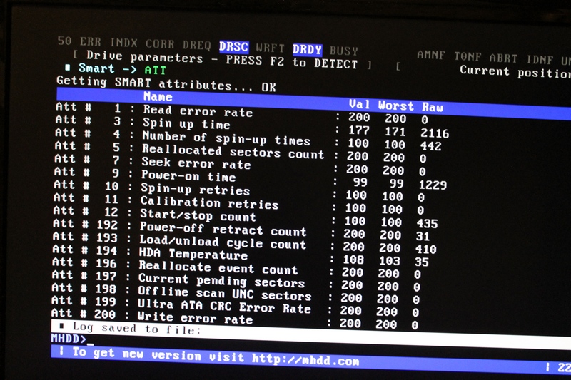

    Witam ponownie. SMART dysku poniżej:
    Win 8.1 - problem z rozruchem systemu / uszkodzony ważny plik rozruchowy
  • #6 13773398
    Brodi
    Poziom 32  
    Posty: 1483
    Pomógł: 190
    Ocena: 187
    Zalecałbym memtest. Coś czuję że masz jedną wielką partycję na dysku 500-1000GB, tak się to niestety kończy.
