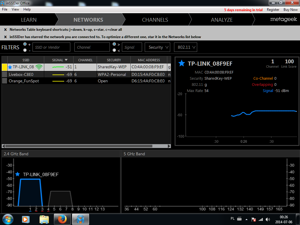

    W miejscu gdzie masz komputer zainstalować to:
    inSSIDer Office
    http://www.metageek.net/support/downloads/
    I wstawić na serwer printscren z uwidocznieniem wszystkich sieci.
  • #5 13770736
    Dariusz6ld
    Posty: 5
    Router Tp-Link TD-W8951ND - Częste rozłączenie wi-fi.
    Takie coś?

    Zmień szyfrowanie sieci wifi na WPA2 Personal.
