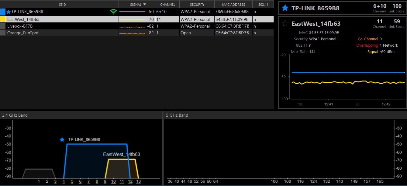

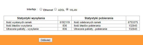

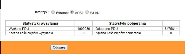

    Posiadam router TD-W8951ND. Kupiłem go jakiś tydzień temu. Problem polega na tym, że co jakiś czas router zrywa połączenie WiFi z komputerem. Czasem jest to co kilka godzin, czasem co 30 minut, ale ostatnio, gdy do sieci były podłączone 4 urządzenia zrywało połączenie co jakieś 5-10 minut.

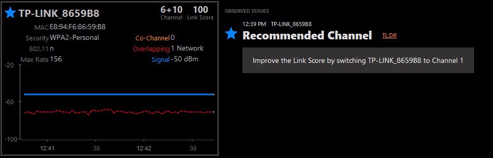

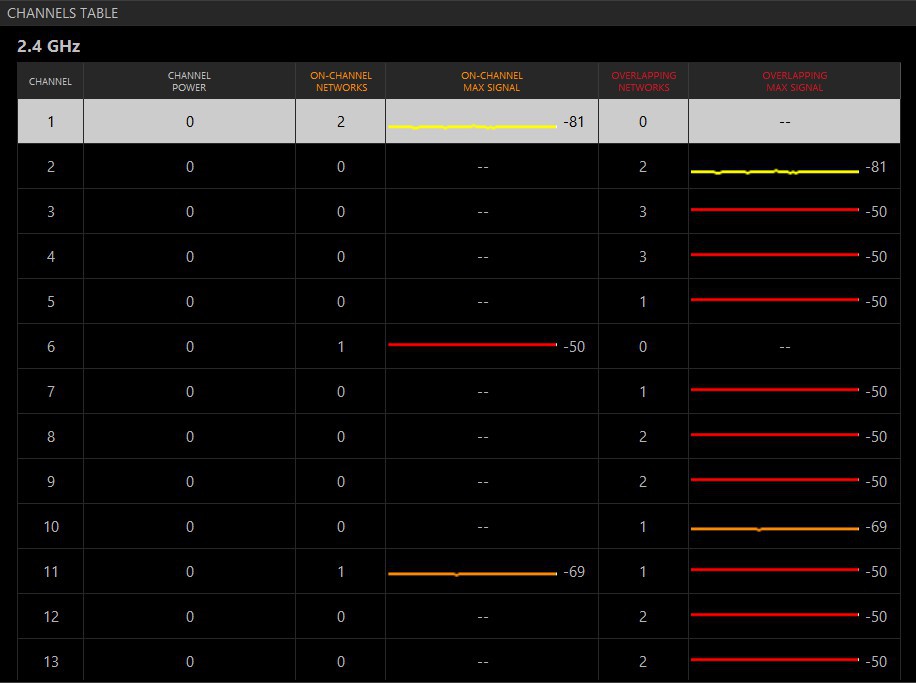

    Niżej zamieszczam statystyki ze strony routera i statystyki z programu inSSIDer. Według tych statystyk połączenie z internetem jest i problem leży po stronie routera. Do routera mam około 2-3 metry, jest tuż za mną, jednak wolałbym działać po WiFi niż puszczać przewód przez cały pokój. Próbowałem zmieniać kanał na 0 tak jak poleca pogram inSSIDer, ale jak to zrobiłem, to polecał zmienić na kanał 6, więc sam nie mógł się zdecydować.
    Bardzo proszę o pomoc:)
