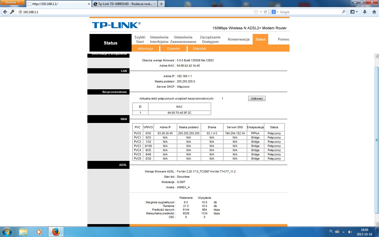

    Witam mam problem taki. Kupilem jakies z 2 tyg temu nowy router tp-link td-w8951nd pod neostrade i skonfigurowalem go dobrze i na komputerze stacionarnym co jest podpiety kablem pod niego to internet chodzi elegancko nic nie rozlacza itp, problem jest wtedy kiedy uruchomie laptopa i polacze sie przez wifi i na laptopie zaczne sciagac jakis plik to odrazu rozlacza router i na komputerze pokazuje sie komunikat ze kabel sieciowy rozlaczony no i nie ma intenetu na kompie i na laptopie, gdzies po 10-15 sek router znowu laczy z internetem i wszystko dziala i znowu jak wchodze przez laptopa na jakas strone i zaczne cos sciagac to znowu rozlacza router. Co to moze być? Dodam ze linia telefoniczxna jest dobra bo podpinalem router ktory pozyczylem od kumpla i wszystko smiga elegancko a jest tak samo skonfigurowany (on ma jakiegos starego cerberusa). W moim routerze zabezpieczenia do WPA2-PSK a na tym od kumpla to bez zabezpieczen probowalem co to moze byc? czekam na szybka odpowiedz :)

    Pokaż wersje oprogramowania w routerze.
  • #7 12855747
    CHACA
    Posty: 9660
    Pomógł: 875
    Ocena: 458
    Pokaż zakładkę Status z routera. Ustaw na nim zabezpieczenie WEP i testuj.
  • #8 12856438
    kales
    Posty: 57
    ok zaaktualizowalem oprogramowanie na najnowsze w routerze i dalej to samo Tp-Link TD-W8951ND - Rozłacza router przy polaczeniu wifi

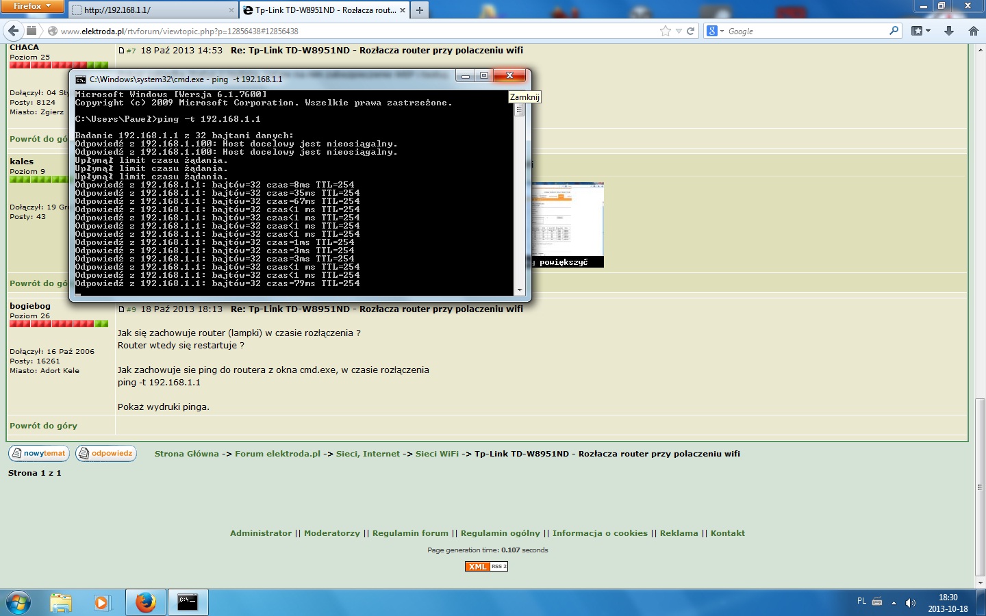

    Jak się zachowuje router (lampki) w czasie rozłączenia ?
    Router wtedy się restartuje ?
    Jak zachowuje sie ping do routera z okna cmd.exe, w czasie rozłączenia
    ping -t 192.168.1.1
    Pokaż wydruki pinga.
  • #10 12856498
    kales
    Posty: 57
    jak sie zachowuje? Gasną wszystkie lampki oprócz lampi Power, i gdzies po 5 sek polacza odnowa router. Ponizej daje obrazek z tego pingu co odrazu wykonalem jak rozlaczylo Tp-Link TD-W8951ND - Rozłacza router przy polaczeniu wifi

    Masz możliwość sprawdzenia innego zasilacza ? takie samo napięcie i taka sam lub większa wydajność prądowa.
  • #12 12858306
    kales
    Posty: 57
    sprawdzilem na innym zasilaczu pozyczonym. Dalej to samo rozlacza. pewnie router sie zepsuty ale dziwne bo to juz drugi taki sam router w tym miesiacu, poprzedni router to wogole go nie wykrywalo to mi zamienili na nowy i w tym teraz to sie dzieje
