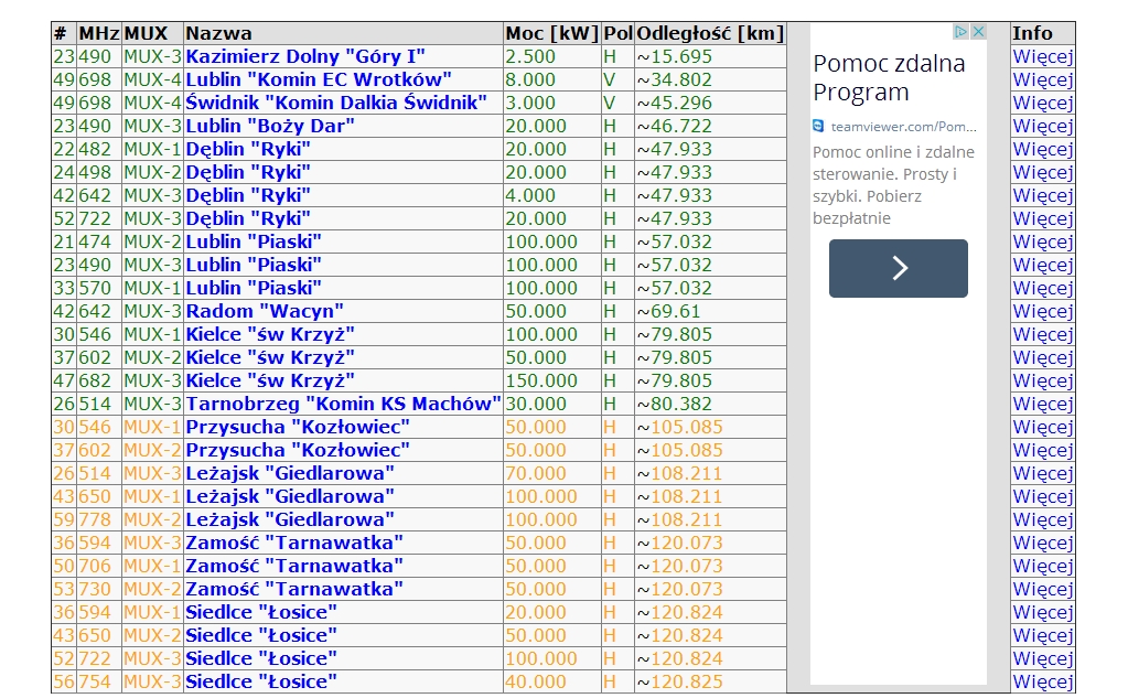

    Witam, przechodzę na DVBT i potrzebuje anenty do jej odbioru, jestem mało wtajemniczony w te sprawy i piszę do was z prośbą o dobór anteny. Propozycje chcialbym najlepiej żeby były na linkach allegro ponieważ tam mam zamiar kupić. Nie wiem czy siatkowa czy kierunkowa itd.
    Moja lokalizacja: PONIATOWA woj. Lubelskie
    Tutaj gdzieś znalazłem na stronie że mogę zobaczyć odległości nadajnikow ode mnie wiec zamieszczam zdj.
    Prośba o dobór anteny do DVBT wobec odległości od nadajnika.
    Proszę o dobór.
    W 90% przypadków przejście na nową emisję - zmiana czy wymiana anteny nie jest potrzebna.
    Jeżeli dawniej odbierałeś przekaz emisji "analogowej", to "cyfrowej" odbierzesz na 95%.
    Propozycje chcialbym najlepiej żeby były na linkach allegro ...
    Niestety z powodu wymagań regulaminowych nie możemy wstawiać linków do aukcji, w których link taki po pewnym czasie - wygasa.
    Regulamin pkt 3.1.18.
    3.1.18. Zabronione jest publikowanie informacji do źródeł, które po pewnym czasie wygasają (publikowanie odnośników do stron o charakterze krótkotrwałym).
    Reasumując możemy napisać, że nie istnieje 100% podpowiedź/wypowiedź - jaka antena i gdzie - , ponieważ wynika to głównie z warunków zabudowy, wysokości zawieszenia anteny, rodzaju kabla koncentrycznego no i samej anteny.
    Zawsze jest to sprawa indywidualna.

    kamil12173 napisał:
    Oraz jakieś parametry mniej więcej jaką wybrać?
    Najłatwiej, jutro na spacerze popatrz co sąsiedzi mają zamontowane na dachu/balkonie/oknie, i pogadaj z nimi, co i jaki i gdzie kupili.

    U mnie wokół moze z dwie siatki są reszta wszystko talerze ;)
    Mysle ze skuszę sie na
    Antena TV OPTICUM AX1000
    Techniczne:
    Kanały TV UHF (kanały 21-69), Odbiór programów w systemach DTT/HDTV
    Zakres częstotliwości [MHz] 470-862
    Zysk: 16.5 dB, F/B: 28 dB
    Impedancja: 75 ohm
    Długość: 1.25 m
    Wbudowany symetryzator
    ALBO
    ANTENA DVB-T KIERUNKOWA ATX-55
    Kanały pracy: 21-68
    Zysk energetyczny: 14 dB
    Szerokość wiązki H: 50-30
    Szerokość wiązki V: 54-21
    Tłumienie P/T: P/T P/T 20-25 dB
    Impedancja wyjściowa: 300 ohm
    Wykonanie: aluminiowe
  • #9 13771459
    Oczywiście anteny paraboliczne (tzw. talerze) - odpadają.
    Techniczne:
    Jak widzę taki opis anteny, że odbiera systemy, to mi się przysłowiowy nóż w kieszeni otwiera a takie strony omijałbym szerokim łukiem. :D
    Antena odbiera (czytamy : indukuje) sygnały w.cz. z nadajników i emisja tutaj nie ma prawie nic do tego. :!:
    Z tych dwóch propozycji wybrałbym jednak ATX-55 bez wzmacniacza ale z symetryzatorem na 75Ω.
    - symetryzator np. taki : http://www.dipol.com.pl/symetryzator_antenowy_sa_iv-v_C0002.htm

    To albo tacy wszyscy bogaci albo tak kiepskie warunki odbioru. Pomyśl o tym. Zobacz jak odbierają ci co mają te "siatki".
