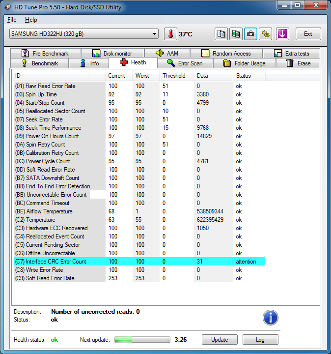

    Witam ostatnio zakupiłem dysk Seagate ST1000DM003 1TB sATA III 64MB.zainstalowałem nowy system. Po konfiguracji systemu zauważyłem że Windows wolniej uruchamia się niż na moim starym dysku tzn Samsung HD322HJ 320GB. Dziwi mnie to bo zasłużony sasmung ma już parę lat. Mam wrażenie ze ten dysk jest uszkodzony. Sprawdzałem w hdtune w wersji 2.55 Jak sprawdzić DOBRZE ten dysk zeby uznali gwarancję dołączam wykresy z Hdtune 2 wersji

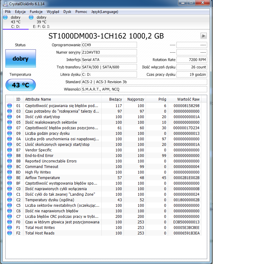

    krzysiek85 napisał:
    atrybut bc w hdtune wskazuje coś zwiazanego z zasilaczem??
    Atrybut 188 ( BC )
    Command Timeout
    Ilość przerwanych operacji z powodu nie odpowiadania dysku na komendy. Normalnie ten parametr powinien wynosić zero jeśli jest inaczej może to świadczyć o poważnych problemach z zasilaniem dysku (złączem zasilaczem ect.)
    Krytyczny: Tak (Im niższa wartość tym lepiej)
    A jak wyżej wspominamy kolega nie posiada sprzętu, który można nazwać zasilaczem.
    krzysiek85 napisał:
    Sterylne warunki w hdtune tzn tylko ten program uruchomiony ??
    Tak.

    ok zastanawia mnie że stary samsung 320gb ma wartość "0" w BC

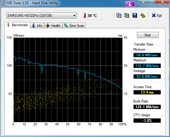

    • Seagate ST1000DM003 1TB - Dlaczego Windows uruchamia się wolniej niż na Samsungu? 1.png (80.08 KB) Musisz być zalogowany, aby pobrać ten załącznik.
  • #10 13774706
    safbot1st
    Posty: 21951
    Pomógł: 2719
    Ocena: 1583
    Nic to nie znaczy - może ten mniejszy dysk nie jest tak czuły na tym punkcie.
    Czekam na wykresy.

    Ps Dysk 320gb ma problem z taśmą sygnałową - upewnij się, że jest w 100% sprawna lub wymień na nową w 100% sprawną.

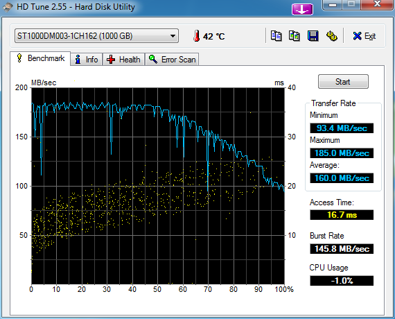

    2 wykresy robione w benchmark robione jeden po drugim :)

    Obydwa wykresy wyglądają w miarę poprawnie.
    Wklej jeszcze screena z CDI z nowego dysku.

    Dysk sprawny oprócz:
    safbot1st napisał:
    Atrybut 188 ( BC )
    Command Timeout
    Zasilacz do wymiany.
