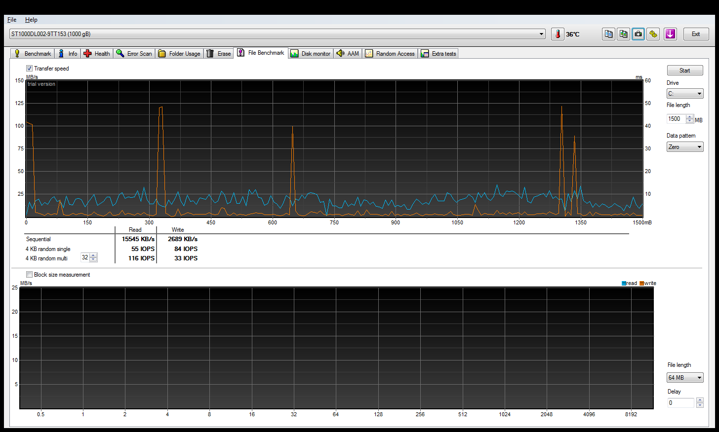

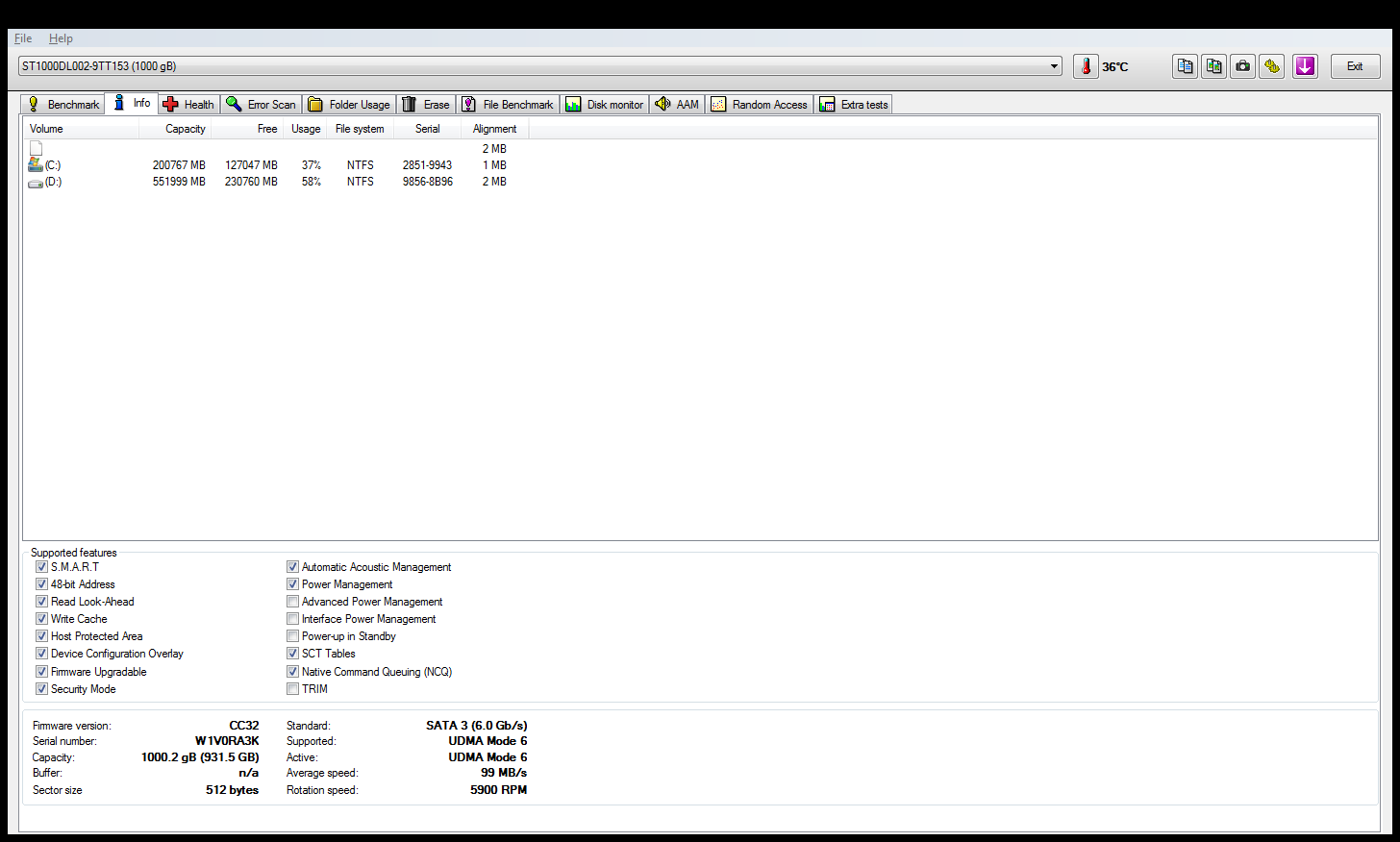

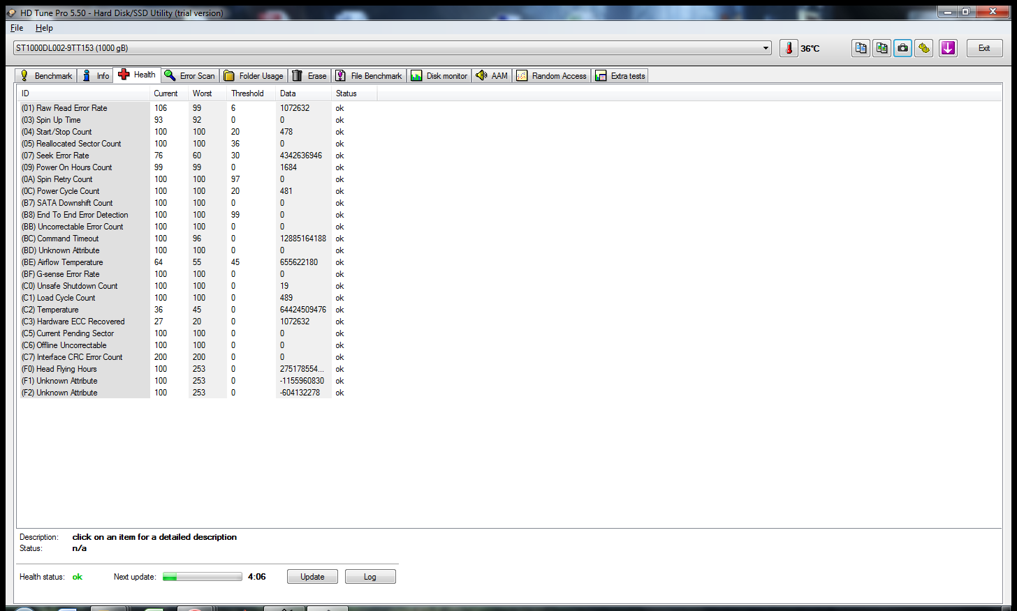

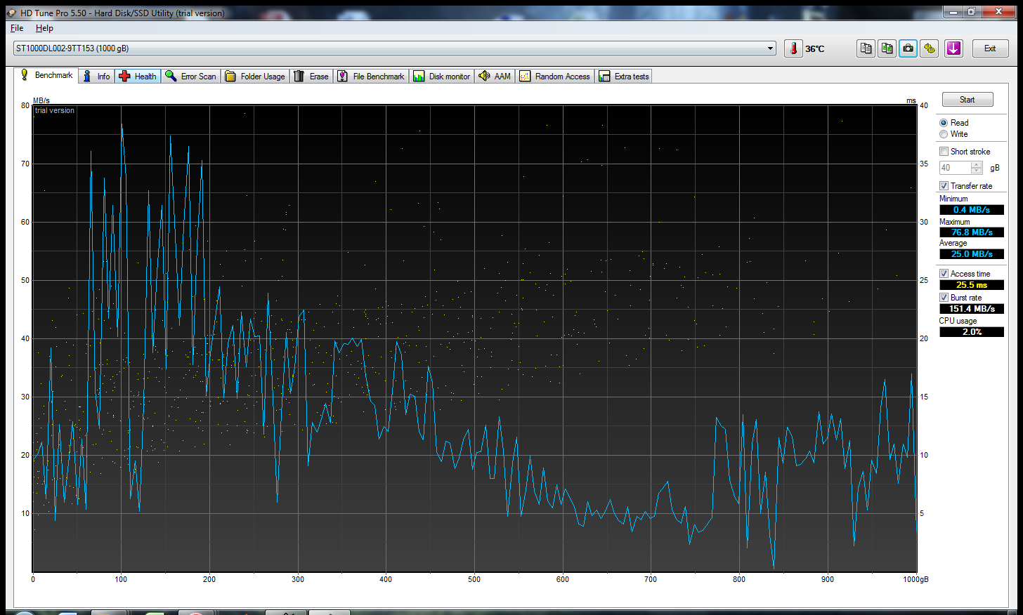

  • #3 12755713
    kptaubrey
    Posty: 5

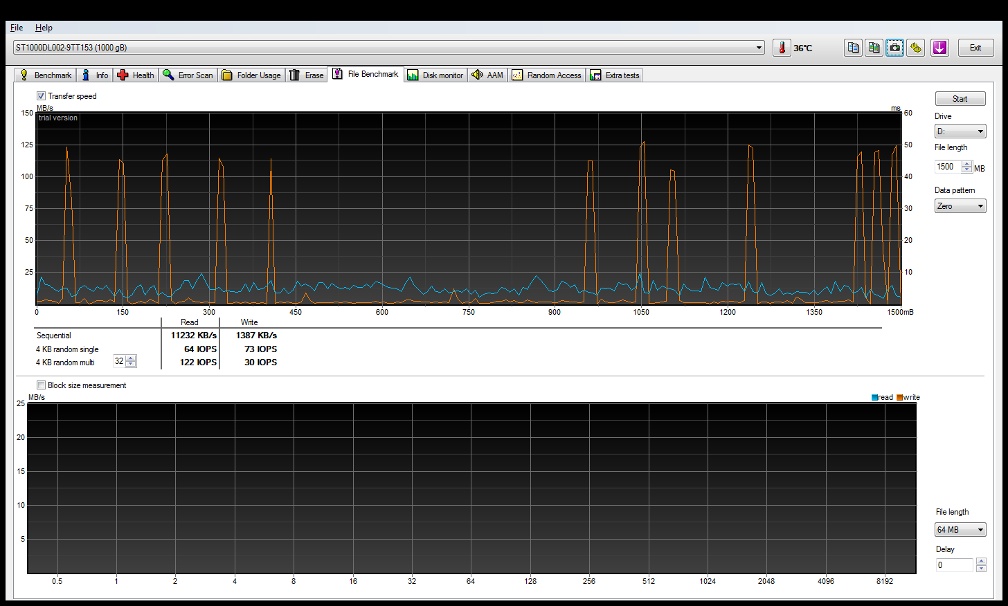

    SATA 1 TB ST1000DL002-9TT153 - Niska prędkość nagrywania na dysk SATA 1 TB ST1000DL002-9TT153 - Niska prędkość nagrywania na dysk SATA 1 TB ST1000DL002-9TT153 - Niska prędkość nagrywania na dysk SATA 1 TB ST1000DL002-9TT153 - Niska prędkość nagrywania na dysk SATA 1 TB ST1000DL002-9TT153 - Niska prędkość nagrywania na dysk
    Zamieszczam screeny z HD Tune.
    Dodam, że komputer - wyjąwszy przymrożenia - zasadniczo pracuje b. stabilnie. Sądzę, że inną stroną problemów z prędkością pracy dysku jest to, że czasem nie udaje się go "uśpić": mieli przez około 4-5 min. potem wyświetla ekran logowania lub (rzadziej) - restartuje się i też wyświetla ekran logowania - tak, jakbym go hibernował zamiast uśpić, a potem natychmiast włączył.
    Proszę o pomoc.
    Maciek

    mati211p
    Posty: 16919
    Pomógł: 2584
    Ocena: 1131
    Spora ilość błędów w 07 ponad 4miliardy.
  • #14 12763156
    _premium_
    Posty: 65
    Pomógł: 4
    BC jest trochę lepszy, bo ponad 12 miliardów, czyli kabelek albo zasilacz :)
