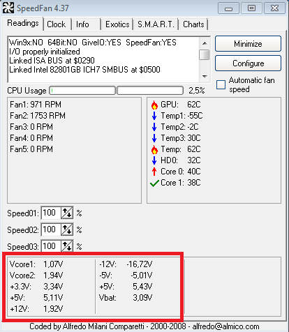

    Posiadam komputer:
    -procesor Intel Pentium Dual Core E5300 2.60GHz,
    -pamięc ram 4GB lecz używam tylko 2.75 gdyż posiadam system x32,
    -karta graficzna nvidia GeForce 210,
    -zasilacz CODEGEN 420W.
    Od jakiegos czasu komputer zaczął się wieszać (nadal działał lecz myszka i klawiatura nic nie reagowały) a po chwili blue screen z rożnymi powodami 0x000000A,0x000007e. Postanowiłem go sformatować lecz to nic nie zmieniło więc szukam kolejnego powodu. Sprawdziłem pamięć ram poprzez Narzędzia Administracyjne co nie wykryło żadnych błędów. Wiatraki w komputerze mam trzy które sprawnie działają (nie zacinają się).
    Poczytałem gdzieś że to wina napięcia no to sprawdziłem programem SpeedFan (wiem że programy się mylą ale miernik bd miał jutro), nie wiem czy to jakiś błąd ale napięcie 12V pokazuje tam 1.92V a -12V pokazuje -16.72 (załączony screen)
    Możecie pomóc co jest powodem tych błędów?
    Jeszcze jutro sprawdze to napięcie miernikiem.
    Bez komentarza. Dalsza diagnostyka na 'pewnym' PSU.
    Zasilacz, a w zasadzie produkt "zasilaczopodobny"
    Znajduje się on na "czarnej liście"
    https://www.elektroda.pl/rtvforum/topic1199271.html
    http://forum.pclab.pl/topic/142996-Zanim-zapy...ZASILACZ-lub-jego-NAPI%C4%98CIA-sprawd%C5%BA/
    http://forum.pclab.pl/topic/843054-Czarna-lista-zasilaczy-oraz-lista-polecanych-v2/
    http://www.techfanatyk.net/zmien-zasilacz-przezornosc-czy-psychoza/

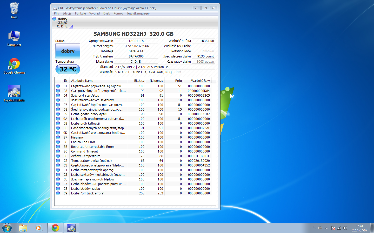

    Jako, że masz 'wybuchowy" nie - zasilacz to zamieść nam SMART dysku (pełny screen z CrystalDiskInfo, okno rozciągnij tak, aby widoczne były wszystkie atrybuty).
  • #5 13775044
    kakuprop
    Posty: 4
    Mam nadzieję że o to chodziło :D

    Dysk OK. Ale zasilacz definitywnie do wymiany. Przy okazji wymiany, konserwacja układu chłodzenia na MoBo.
