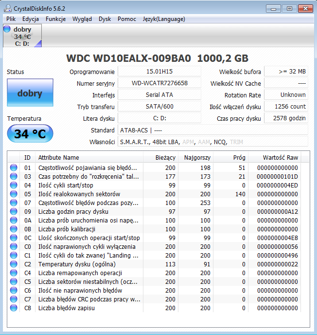

    Radio control napisał:
    daj screen z programu crystal disc info
    Screen w załączniku.

    • Pecet z Intel E6300 i GTX 460 SE zawiesza się i wyświetla bluescreeny crystadisk_zrzut.jpg (213.23 KB) Musisz być zalogowany, aby pobrać ten załącznik.

    Dysk jest lekko "uszkodzony". Należy wyzerować i remapować. Ta druga czynność nie powinna usunąć danych jednak dobrze jest aby poprzedzić ją zerowaniem - wyczyści to cały dysk nieodwracalnie. Skopiuj dane i spróbuj go naprawić.
    Po wszystkim podaj SMART ponownie.
