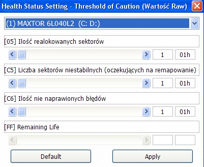

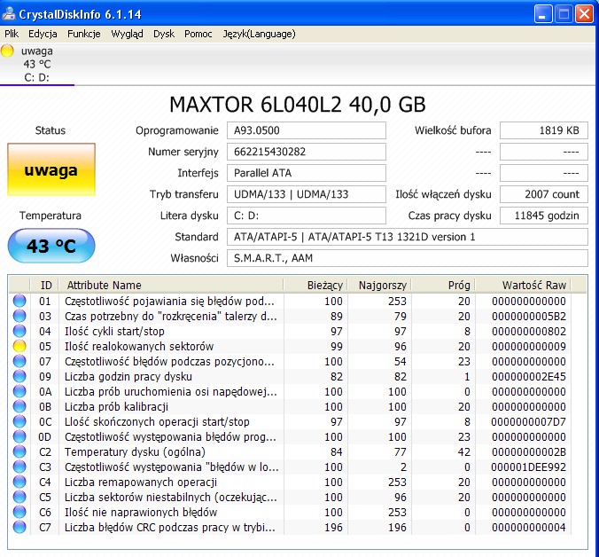

    Witam użyłem programu CrystalDiskInfo wyskoczyło mi coś takiego
    A) Status Uwaga
    b) Po kliknięciu na status uwaga pojawiło się coś takiego
    c) i gdy ustawiam tak Status pojawia się Dobry
    Pytania:
    1. czemu się pojawił status uwaga ?
    2. czy jak zmienię te parametry co podałem na zdjęciu ( C ) i status jest dobry coś się stanie ?
    3. czy temperatura nie jest za wysoka ? (u mnie są upały i strasznie gorąco)
    Drogi kolego - radzę nie używać tego narzędzia, bo służy ono do tego samego co "przekręcanie" liczników w samochodach. Oszukuje prawdziwe wskazania SMART.
    Proszę podać okno SMART dysku (całe, a nie kawałek) takie jak było zanim zaczął kolega "merdać suwakami".
    Podsumowując:
    1 - nie używać w żadnym wypadku narzędzia 'Health Status Setting'.
    2 - Dysk jest uszkodzony fizycznie i relokuje sektory.
    3 - Proszę pełne okno CDI z kompletem parametrów.
    4 - Dane należy ratować - skopiować je na inny nośnik (np. przez kopię posektorową do pliku - instrukcja w linku).
    5 - Dysk nadaje się na procedurę (zerownie+remap):
    https://www.elektroda.pl/rtvforum/topic1550200.html
    I żadna magia mu nie pomoże.
