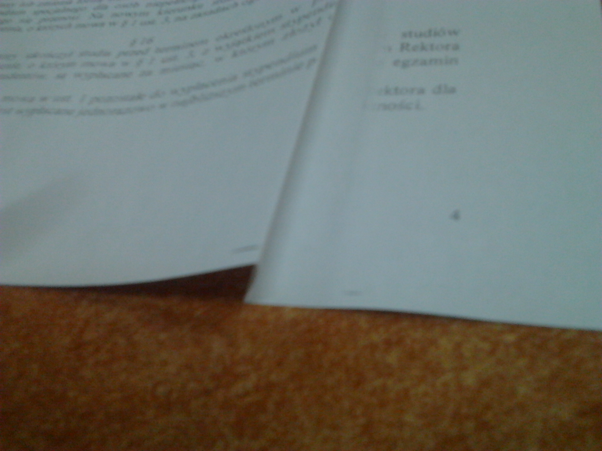

    Aficio 2045 - Zacięcia na rolce rejestracji przy kopiowaniu na A4
    Aficio 2045 - gdzie szukać przyczyny takiej sytuacji.
    Maszyna kseruje tak (od czasu do czasu) na A4. Format A4r przechodzi normalnie.

    Przyczyną są zabrudzone sprzęgła w układzie podawania papieru. Trochę roboty z tym będzie ale trzeba by je wyczyścić i przeszlifować powierzchnie cierne delikatnie papierem ściernym .

    Sprzęgła wyczyszczone - teraz czas na testy.
