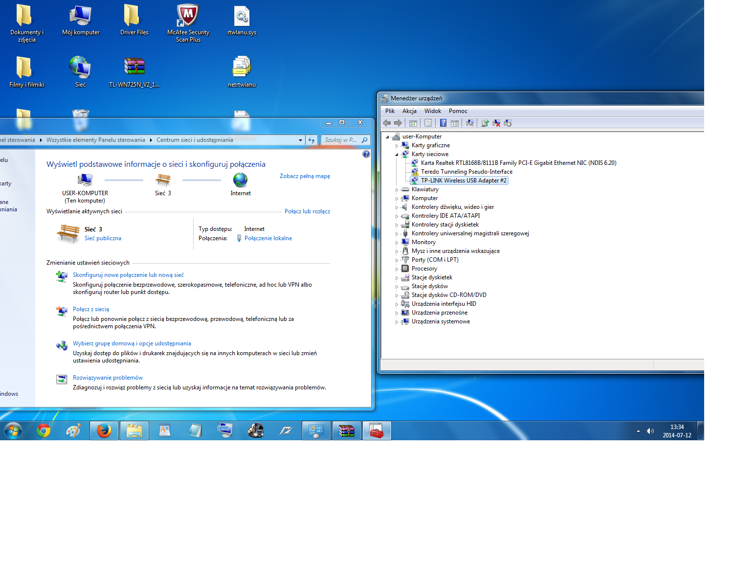

    Witam Wszystkich.
    Niedawno kupiłem adapter TP LINK TL-WN725N instalacja przebiegła pomyślnie lecz gdy mam wybierać dostępny adapter a jest tylko jeden wyskakuje "Failed to switch wireless network adaptar"
    Nie jestem ogarnięty w tym temacie za każdą podpowiedź z góry dziękuję :-)
    Mój router to TP LINK TL-WR740N lecz wydaje mi się że błąd leży gdzie indziej niż w router'ze
    A tu załączam zdj z tym błędem
    TP LINK TL-WN725N - failed to switch wireless network adapter

    Co masz w menadżerze urządzeń po włożeniu karty do portu USB. To co masz zainstalowane to aplikacja Utility.
  • #6 13789461
    sqra007
    Posty: 14
    W menadżerze odnajduje adapter, a o to screen menadżera.
  • #7 13789466
    jimasek
    Posty: 35287
    Pomógł: 3783
    Ocena: 2680
    Tam karta występuje ze znacznikiem #2 więc musisz to uwzględnić przy wyborze w oprogramowaniu. Widocznie już raz instalowałeś kartę w innym porcie USB.

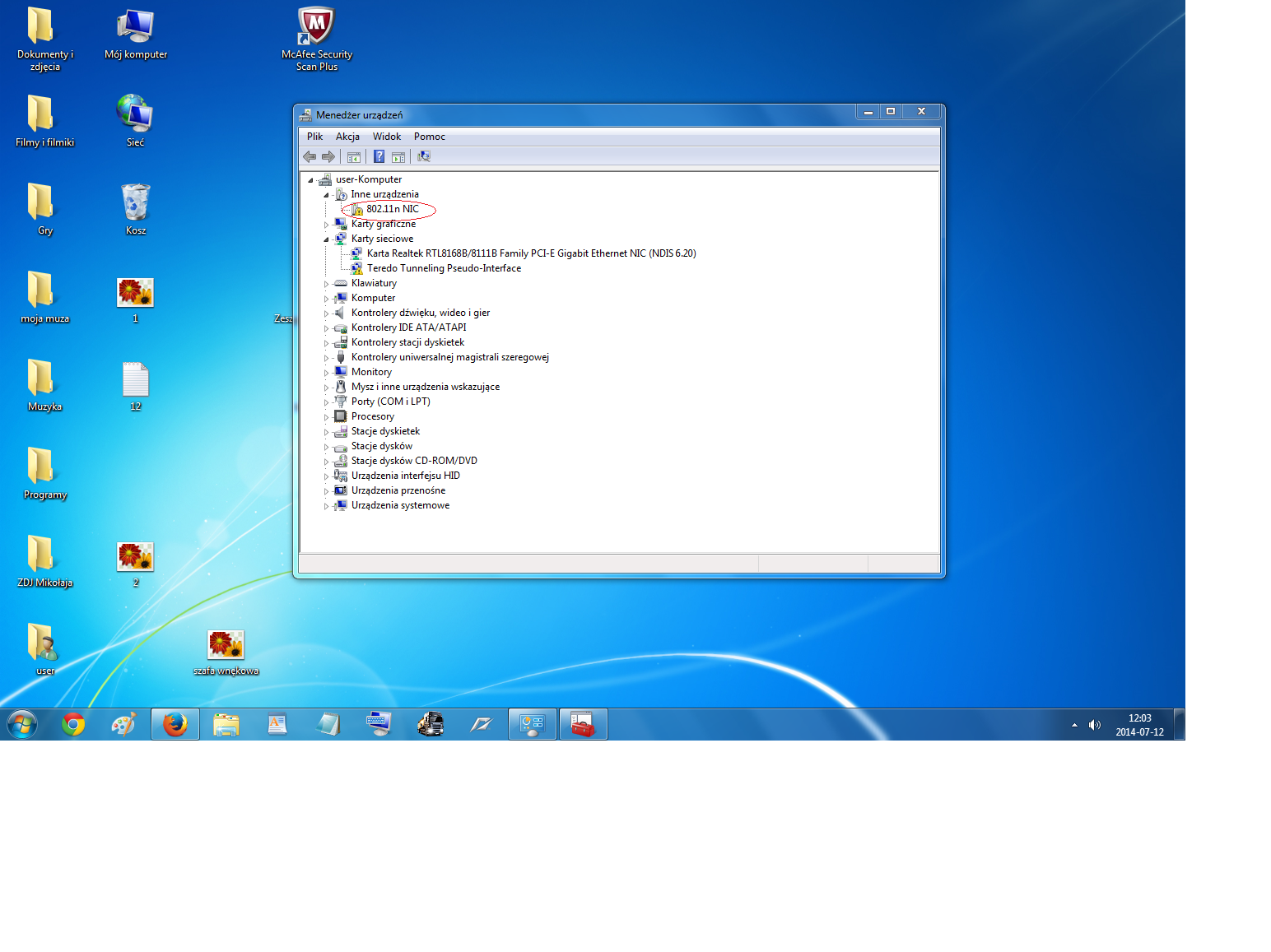

    Spróbuj odinstalować aplikację TP-linową i sprawdź czy system wykryje kartę. Jeżeli nie zainstaluj sterowniki ale przez menadżera urządzeń bez tej aplikacji.
  • #10 13789527
    sqra007
    Posty: 14
    Niby wykryło TP LINK TL-WN725N - failed to switch wireless network adapter
    Wyszukiwanie sterowników online nie powiodło się "System Windows nie może odnaleźć oprogramowania sterownika dla tego urządzenia".

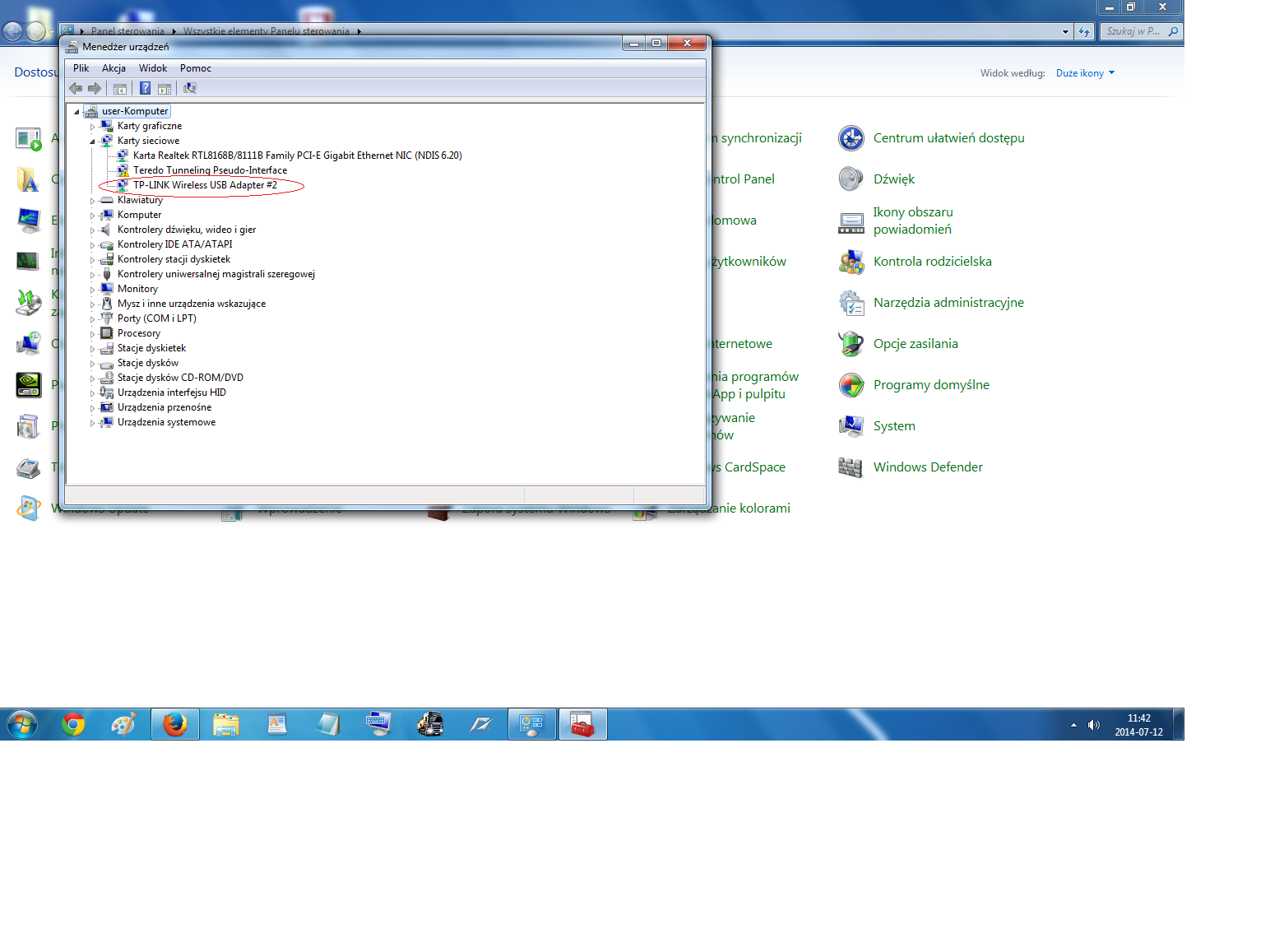

    Po zainstalowaniu przez menadżera urządzeń (dałem poradnik) sprawdź czy karta przeskoczyła do zakładki karty sieciowe i czy nie ma tam żadnych znaków zapytania czy wykrzykników. Następnie w centrum sieci i udostępniania sprawdzasz czy karta jest widoczna,
  • #18 13789828
    sqra007
    Posty: 14
    W centrum sieci i udostępnienia nie ma tej karty. ;/

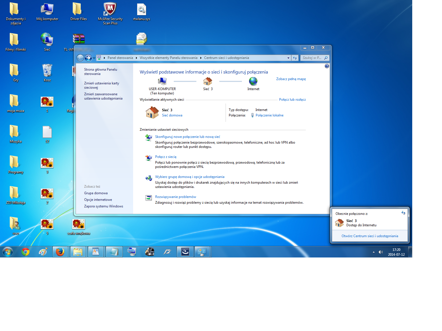

  • #19 13790477
    jimasek
    Posty: 35287
    Pomógł: 3783
    Ocena: 2680
    Kiedy klikasz w "Połącz z siecią" co masz w prawym dolnym rogu?

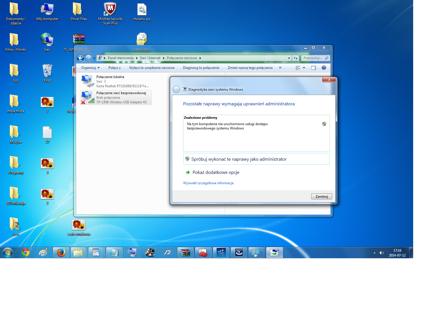

    Znalazłem kartę, próbowałem wykonać diagnozę i niestety nie udało się
    Kiedy klikam w połącz z siecią wyświetla mi się:
  • #21 13790594
    jimasek
    Posty: 35287
    Pomógł: 3783
    Ocena: 2680
    Czyli wygląda że twoje konto nie posiada uprawnień administratora.
