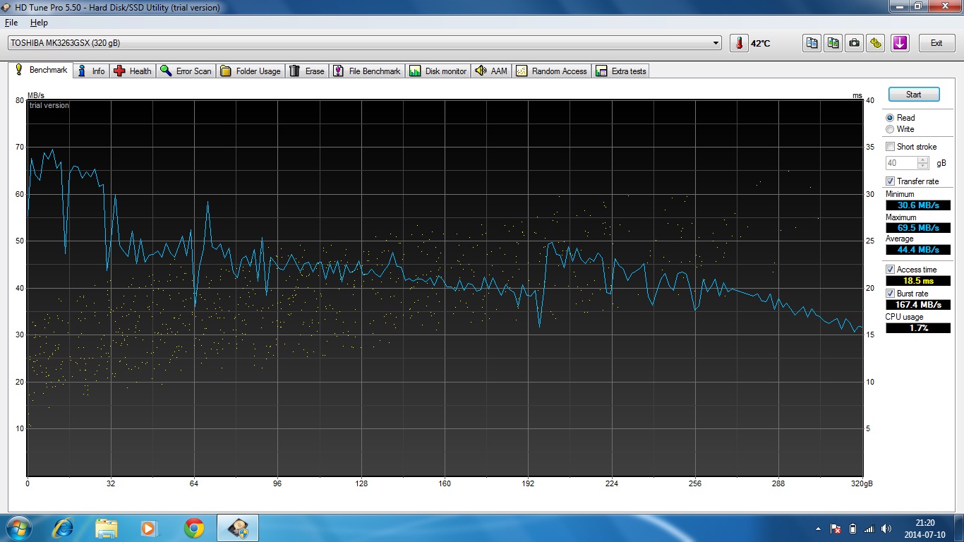

    Proszę o pomoc w ocenie poprawności tego dysku. O to są zdjęcia z HD Tune. Error Scan niby czysty, ale benchmark sami zobaczie.
    Toshiba MK3263GSX - Ocena stanu dysku na podstawie HD TUNE Toshiba MK3263GSX - Ocena stanu dysku na podstawie HD TUNE
    Z góry dzięki za pomoc :|

    A SMART gdzie ?

    Podstawą oceny dysku jest SMART i po to on powstał.

    Brak najważniejszej zakładki z HDTune - mianowicie "Health".

    HD Tune Pro: TOSHIBA MK3263GSX Health
    ID Current Worst ThresholdData Status
    (01) Raw Read Error Rate 100 100 50 0 ok
    (02) Throughput Performance 100 100 50 0 ok
    (03) Spin Up Time 100 100 1 1664 ok
    (04) Start/Stop Count 100 100 0 6213 ok
    (05) Reallocated Sector Count 100 100 50 195 warning
    (07) Seek Error Rate 100 100 50 0 ok
    (08) Seek Time Performance 100 100 50 0 ok
    (09) Power On Hours Count 83 83 0 6955 ok
    (0A) Spin Retry Count 224 100 30 0 ok
    (0C) Power Cycle Count 100 100 0 6167 ok
    (BF) G-sense Error Rate 100 100 0 1594 ok
    (C0) Unsafe Shutdown Count 100 100 0 170 ok
    (C1) Load Cycle Count 96 96 0 46899 ok
    (C2) Temperature 100 100 0 227634184222 ok
    (C4) Reallocated Event Count 100 100 0 56 warning
    (C5) Current Pending Sector 100 100 0 0 ok
    (C6) Offline Uncorrectable 100 100 0 0 ok
    (C7) Interface CRC Error Count 200 200 0 0 ok
    (DC) Disk Shift 100 100 0 4189 ok
    (DE) Loaded Hours 87 87 0 5477 ok
    (DF) Load/Unload Retry Count 100 100 0 0 ok
    (E0) Load Friction 100 100 0 0 ok
    (E2) Load-in time 100 100 0 226 ok
    (F0) Head Flying Hours 100 100 1 0 ok
    Health Status : warning
    tak to wygląda
    Do kosza z nim. Nic mu już nic nie pomoże.

    Rozumiem to jako wadę nieodwracalną? Czyli nowy dysk ;)
  • #9 13788421
    sPeRaCz.PL
    Posty: 8573
    Pomógł: 908
    Ocena: 613
    Tak, jak najbardziej. Sektory realokowane są nienaprawialne.
