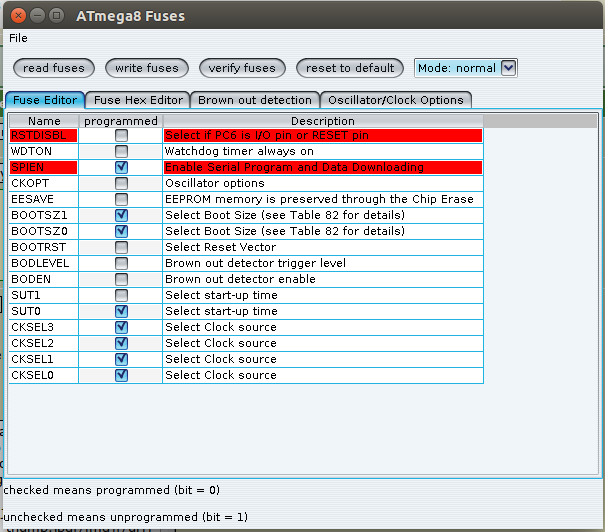

    Na stronie mikrokontrolery.blogspot.pl (to link do artykułu) znalazłem zapis o fusebitach. Nie wiem czy dobrze zrozumiałem, ale mam ustawić bity WGM13-WGM10 w następującej kombinacji: 1110. Problem w tym, że nigdy nie ustawiałem fusebitów, a okno ich ustawień w AVR8Burn-O-Mat wygląda tak:
    [ATMega8][ASM] - Ćwiczenie na PWM - jak ustawić bity?
    Nie widzę tu możliwości ustawienia potrzebnych fusebitów. Więc nawet nie mam jak włączyć obsługi PWM. Co robić w takiej sytuacji?
    @Edit: Dowiedziałem się że to jednak nie fusebity, tylko bity konfiguracyjne, więc nieco zmieniłem nazwę tematu

    Jeszcze dłuuuga, dłuuuga droga przed Tobą. Radzę zacząć czytać książkę od początku. Bity o których mowa to nie fusebity ale bity w rejestrze konfiguracyjnym licznika.

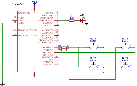

    Bardzo dziękuję za pomoc. Przedstawiony kod sprawił, że zaczynam rozumieć rozdział o zegarze w ATmedze. Przerobiłem program tak, aby obsługiwał układ z ćwiczenia.

    Mam jedno pytanie do obwodu: Czy tak samo jak diody, klawiaturę też powinno się zabezpieczać opornikami?

    Ten program również proszę o przeanalizowanie. Jestem ciekawy, czy są w nim jakieś niedoróbki mimo że wszystko działa poprawnie. W szczególności mam jeszcze jedno pytanie:
    Czy przy włączaniu zegara TCCR2 trzeba również włączać stan wysoki na odpowiednim bicie PORTB? Chodzi mi o to, czy albo się używa - w tym przypadku - PORTB albo TCCR2, czy należy używać obu na raz do zapalania diody.

    Moja propozycja:
    Kod: text
    Zaloguj się, aby zobaczyć kod
    - zostawiaj obszar pamięci na skoki - wg datasheet str 47
    - na wszelki wypadek zainicjuj wskaźnik stosu - jw.
    - program można skrócić jak w załączonym kodzie.
