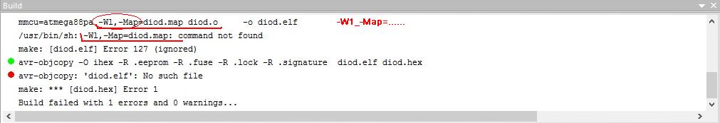

    Staram się skompilować program mający za zadanie mrugać na przemian dwiema diodami led, lecz wyskakuje mi błąd który dodałem jako obrazek. Próbowałem już przeinstalować AVR studio posprawdzałem czy katalogi w których dokonywany jest zapis plików nie mają polskich znaków jednak to nic nie dało. Dorzucam również kod gdyby to w nim mógł leżeć problem.

    Coś masz źle zainstalowane - brak jest polecenia kompilacji, wygląda jakby jako polecenie kompilacji poszły same opcje (nazwa kompilatora jest pusta ?).
    Pokaż więcej tego okienka wyjściowego (jeśli tam jeszcze coś jest).

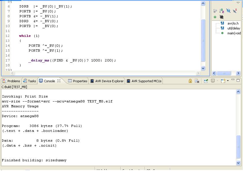

    U mnie się kompiluje; ECLIPSE:
    AVR Studio: błąd kompilacji pliku hex dla programu mrugającego dwoma LED

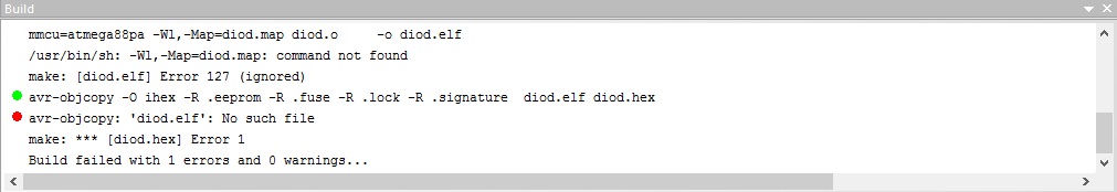

    Oto i całość komunikatu. Nie wiem co mogłem źle zainstalować. Najpierw zainstalowałem pakiet WinAVR a potem AVR studio 4. Jeśli coś jeszcze powinno się znaleźć dajcie znać i dziękuję za dotychczasowe odpowiedzi

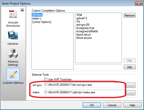

    Podałeś poprawnie ścieżki do kompilatora i make.exe?

    ...a to ,że w pierwszej wersji jest Mega88 a w drugiej Mega128 to celowe?
