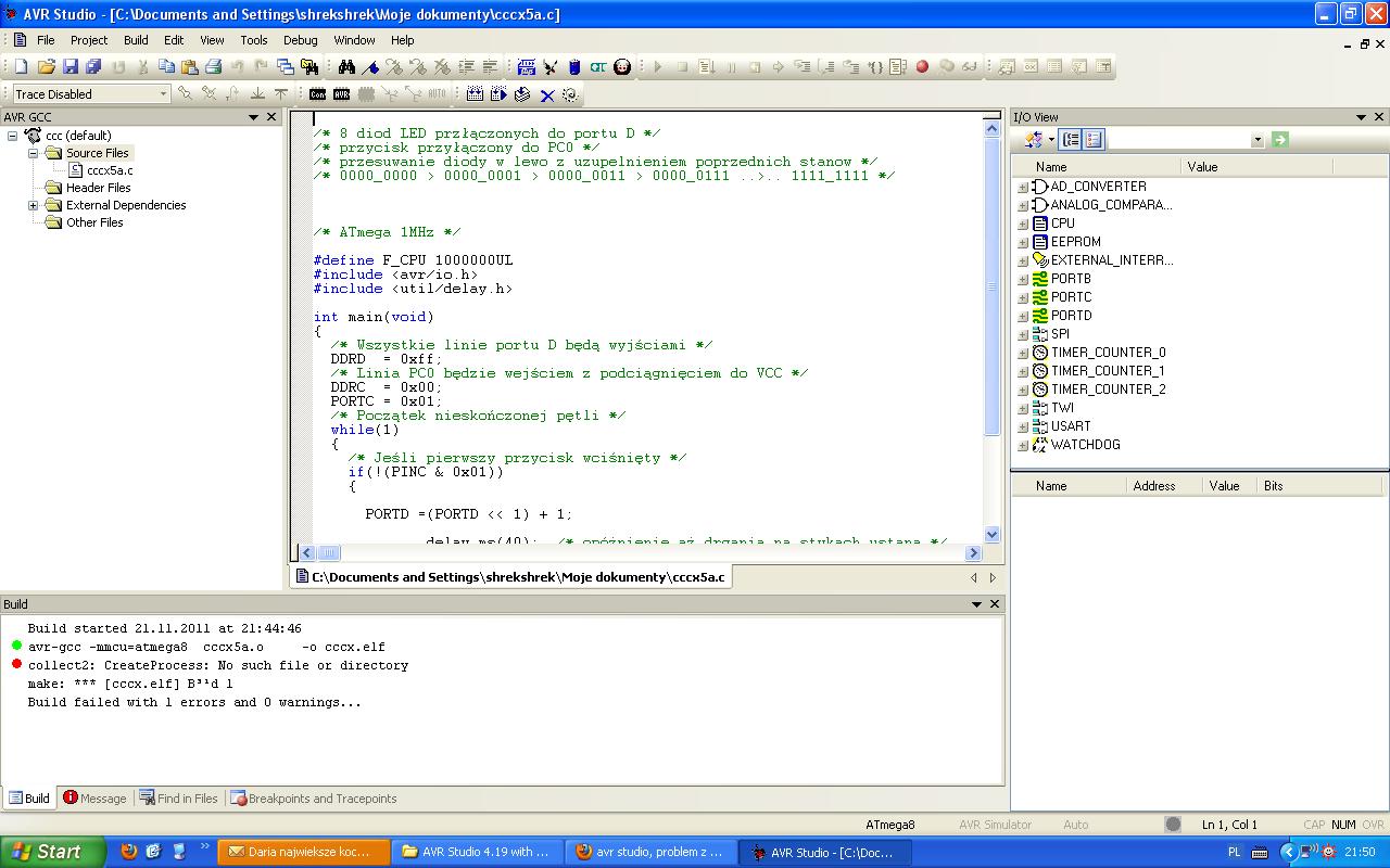

  • #19 10169416
    keevek
    Posty: 17
    shrekshrek napisał:
    Witam, mam taki problem od wczoraj pojawia mi się błąd jak na załączonym pliku, nie generuje sie plik z rozszerzeniem .elf. czy ktoś może podpowiedzieć gdzie przyczyna ??? pracuje na AVR studio 4
    https://obrazki.elektroda.pl/4627555800_1321909023.jpg
    #15 12 Paź 2011 23:41 Re: avr studio, problem z kompilacją

  • #20 10172148
    shrekshrek
    Posty: 16
    hej ws am raz mam wszystkie ścieżki podane w ustawienia .
    ale znalazłem już przyczynę, mój wspaniały antywirus zablokował z AVRstudio plik collect2.exe , po odblokowaniu śmiga dalej :) dzieki za zainteresowanie :)
